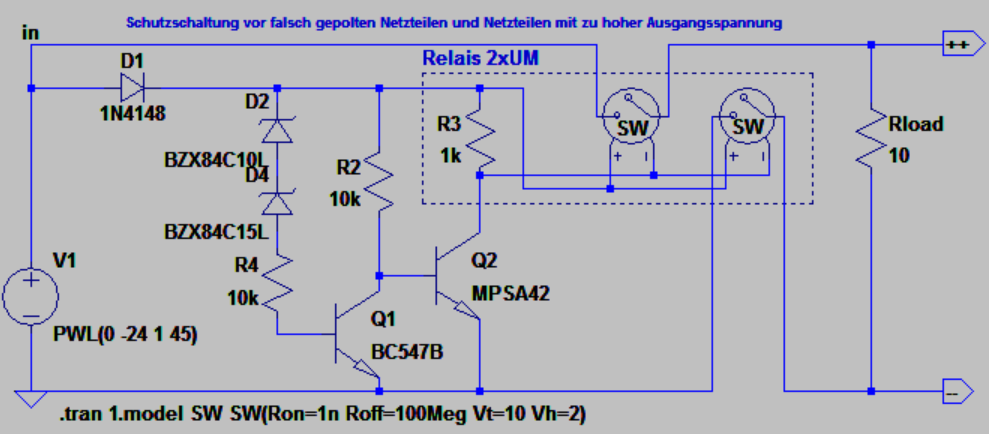

(24.01.2017, 09:37 PM)kahlo schrieb: Ich fass mal kurz zusammen: Ihr haltet weder von der Zielsetzung noch von Relais etwas. Irgendwie motiviert mich das.
Ich verstehe grad nicht woraus Du schließt dass ich von der Zielsetzung nichts halte. Mein Vorschlag war durchaus ernst gemeint, und der ist auch nicht auf meinem eigenem Mist gewachsen. Diese Technik habe ich kennen gelernt z.B. an der alten HP3000. Dort wurde der 5V/200A-Zweig auf diese Weise geschützt.
Und ansonsten - hast Du mal Versuche gefahren, mit Relais nennenswerten Gleichstrom zu trennen?
Ich schon!
Beiträge: 11.059
Themen: 48
24.01.2017, 11:10 PM
(Dieser Beitrag wurde zuletzt bearbeitet: 24.01.2017, 11:13 PM von kahlo.)
Ich will nicht trennen. Nur einschalten.
(24.01.2017, 11:03 PM)christianw. schrieb: Was macht Q1 bei 45V, Rauch?
Warum sollte er rauchen? Verbratene Leistung im einstelligen mW-Bereich, alle Spannungen nahe null.
Beiträge: 15.953
Der Graph zeigt es: Wenn die Spannung langsam ansteigt, wird beim Erreichen des Abschaltpunktes das Relais TRENNEN.
Du gehst jetzt von dem Fehlerfall aus, dass von Anfang an eine zu hohe (oder verpolte) Spannung angelegt wird.
Bist Du da sicher, dass in sämtlichen denkbaren Fällen (Prellen etc) nicht doch das Relais kurz anzieht?
mal abgesehen von diesem eher hypothetischen Einwand hätte ich nichts gegen die Schaltung einzuwenden.

Nun ja... Wenn während des Betriebes das Netzteil langsam hochgeht, hat das Relais ein Problem. Es ist für 250V/5A Wechselstrom gebaut. Dann muss es im Fehlerfall knapp 30V/3A Gleichstrom trennen, allerdings mit 2 in Reihe geschalteten Kontakten. Wäre möglich, möchte ich aber nicht probieren. Dagegen hilft die Schaltung eventuell nicht, so einen Fall hatte ich aber noch nie...
Bezüglich Prellen: Das Verstärkermodul startet im Stand-by-Modus. Es wird zusammen mit dem DC-DC-Wandler für die Balkenanzeige erst nach einer Sekunde Delay vom µC angeschaltet. Es fliesst also so gut wie nix in der ersten Sekunde.
Beiträge: 11.059
Themen: 48
Ok, ich seh den Punkt, aber für Q2. Da liegt die (zu) hohe Spannung an. Geändert auf MPSA42, der kann 300V
Kann für Q1 auch nicht schaden, man weiss ja nie
. Tut nicht weh, ist billiger, genauso gross.

Ich hätte gedacht, dass eine Ube > 6V problematisch wäre.. nicht?
Beiträge: 11.059
Themen: 48
Grrr... da ist was dran. Also noch ein Bauteil.
Besser?
Beiträge: 15.953
(25.01.2017, 12:55 AM)christianw. schrieb: Ich hätte gedacht, dass eine Ube > 6V problematisch wäre.. nicht?
wie, wo ? sehe ich nicht
Beiträge: 11.059
Themen: 48
Im Verpolungsfall zeigt LTSpice an Q1 zwischen Basis und Emitter die volle anliegende Spannung. Ich bin mir nicht sicher, ob das ein Simulationsproblem oder ein reales Problem ist.
Beiträge: 15.953
(25.01.2017, 07:05 AM)kahlo schrieb: Im Verpolungsfall zeigt LTSpice an Q1 zwischen Basis und Emitter die volle anliegende Spannung. Ich bin mir nicht sicher, ob das ein Simulationsproblem oder ein reales Problem ist.
In diesem Falle wirkt die BE-Diode als Z-Diode mit 7..9V Durchbruchspannung. Solange der Basisstrom begrenzt ist, passiert da Nichts.
Dieser Durchbruch wird wohl nicht simuliert.
Beiträge: 11.059
Themen: 48
Ah, danke. Ich war mir nicht sicher. Theoretisch kann auch kein Strom fliessen - mit Transistoren stehe ich aber auf Kriegsfuss, die gehen einfach immer kaputt
