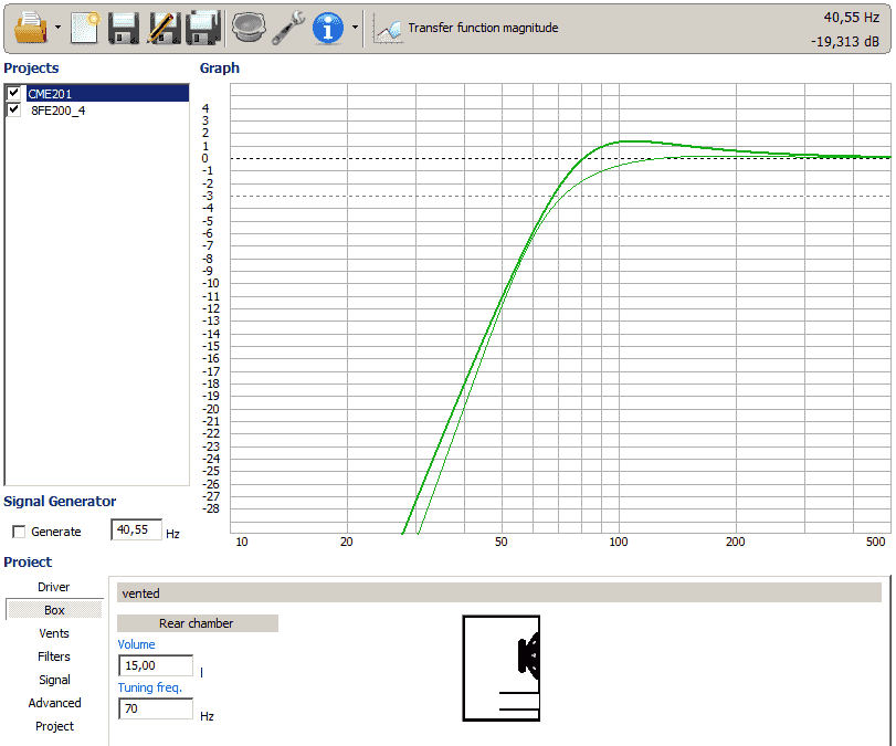

Uhm, ich hatte da noch ein bisschen recherchiert, ein naher Verwandter des CME201 scheint der hier zu sein, FaitalPro 8FE200 4R:
https://faitalpro.com/en/products/LF_Lou...=401030101

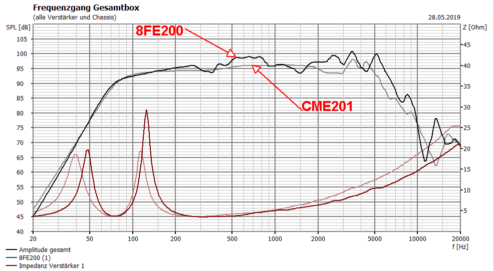

Beide Chassis in WinISD zeigen bei gleichem Setup nahezu identisches Verhalten (+/-2dB)
Maßgeblicher Unterschied..
CME201: 50mm Voicecoil
8FE200: 37.5mm Voicecoil
Natürlich unterscheiden sich auch Masse, fs etc. aber eingebaut schon iwie beieinander.
Wäre um 43€ zu haben.

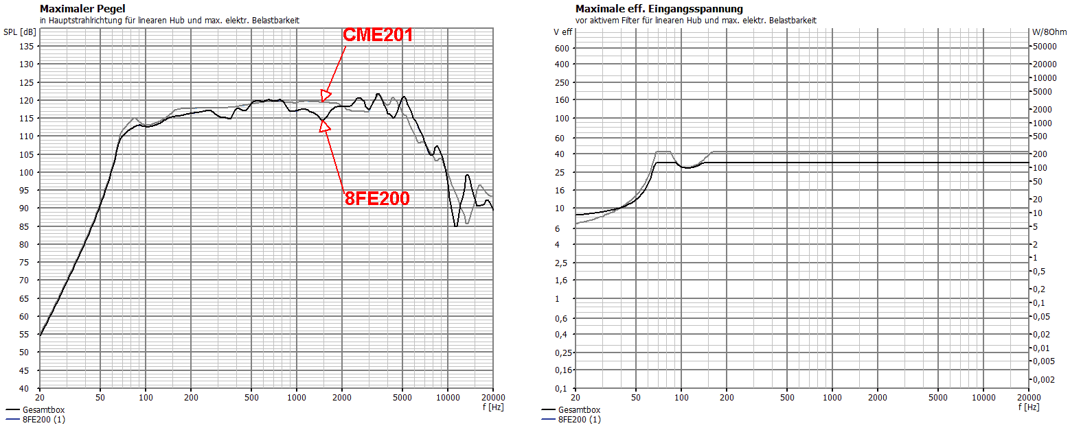

BoxSIM sagt:

jo, der sieht auch akzeptabel aus. nur Fs 80Hz , gegen 60Hz vom CME. Qt beide 0,4 / 0,44 , gehen also beide "ähnlich" , nur der CME wird unten etwas mehr Bass machen , so von den Daten her, weil ihn geringfügig tiefer abstimmen kannst.
was ist der Reflex-tunnel? D: 6cm + 5cm lang ? (blind geraten)
der CME verkraftet mehr power...aber ich denke, in deinem setup muss er nicht soviel aushalten, die 130W vom 8FE sollten auch ausreichend sein.
also: schwere Entscheidung...

BR-Kanal für 75Hz: D6x4cm
