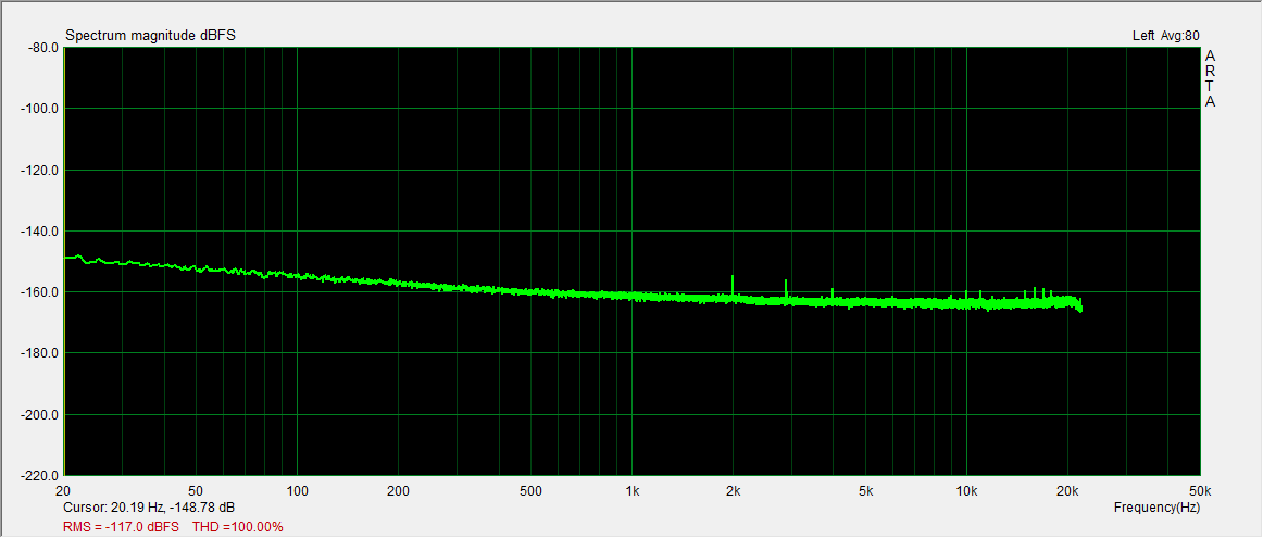

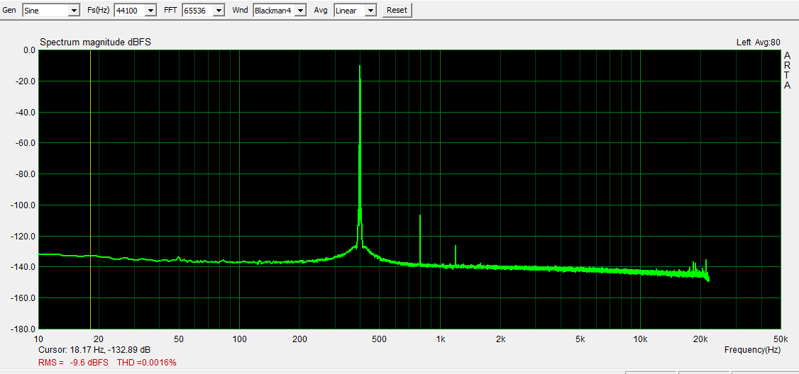

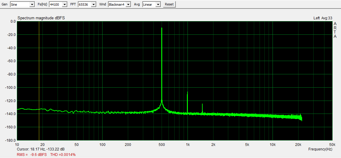

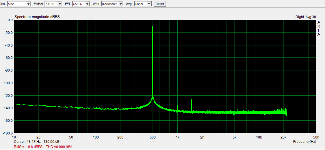

loop test -
out -10dB , L chan. , konstant.
in R und L --- hey, R kommt auf 0.0002% , L ist ne Kommastelle schlechter, bei 0.0014%

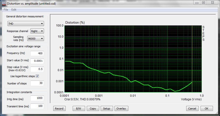

jo, hab alles versucht, was mir möglich erschien - bis zu den Maxima 2000ms /1000ms 200 steps....läuft hundert Jahre und interpoliert noch schlechter als kurze Integrationszeit .... entweder keine Ahnung von Systemtheorie oder zu doof zum Sch... naja, immerhin gratis zum testen , das ist ja mal schon echt klasse, und man kann so lala was abschätzen
mehr nicht. mehr isses also auch nicht "wert" .
andererseits...die FFT sieht ordentlich aus, das Messen von speakern geht wohl auch annehmbar.... das ist ja auch schon nicht "ohne", wenn man es selbst programmieren müsste (ich kann das ganz gut beurteilen...
Beiträge: 10.625
Themen: 356
Das mit der Integrationszeit ist ein wenig merkwürdig, ja. Ab 3-400ms wird es nicht besser und mehr wie 100 steps erscheinen ebenso wenig sinnvoll. Transient time sollte bei höheren Lasten zum Netzteil passen.

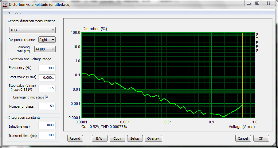

ich denke, ich habe herausgefunden warum das Leistung/Klirr - Diagramm so "holprig" wird:
es ist ein Problem der Fenster-/Mitteöwert-Bildung: die einzelnen Harmonischen "zappeln" im Pegel, wenn das Fenster schlecht ist (bzw kein Fenster verwendet wird), da es quasi zufällig mehr oder weniger Treffer der Harmonischen mit der Länge des Fensters gibt;
könnte auch daran liegen, dass die erfasste Zeit einfach zu kurz ist (eine 32k FFT bei 48kHz benötigt ja schon fast eine Sekunde Daten);
evtl wäre hier statt einer FFT eine DFT besser....vmtl macht das ein AP system einfach "besser" mit der Wahl der Erfassungszeit und dem Fenster;

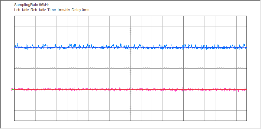

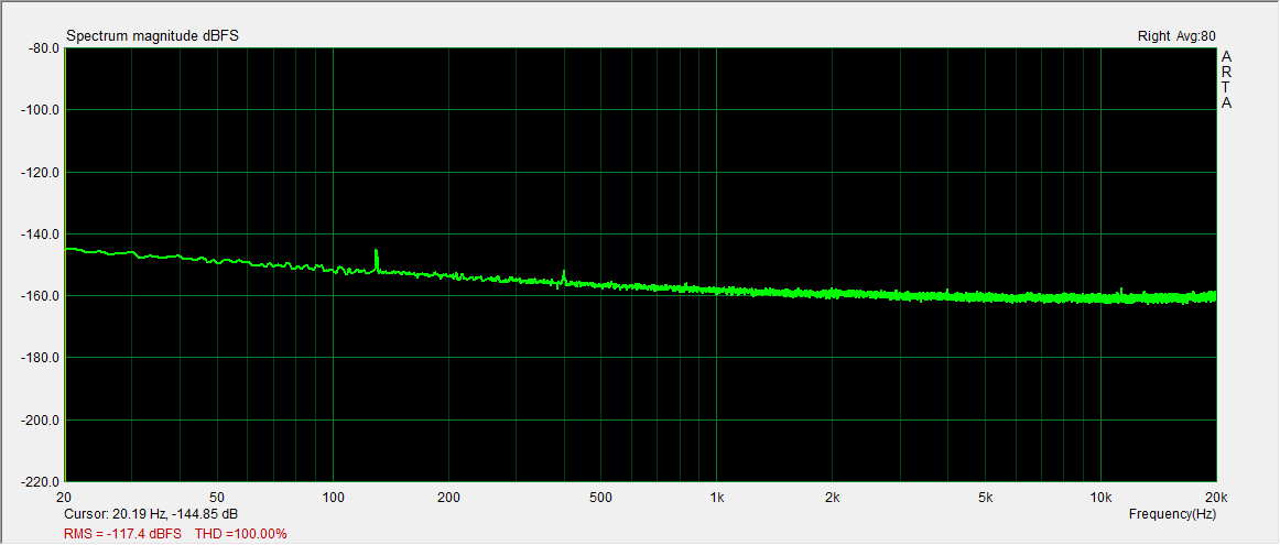

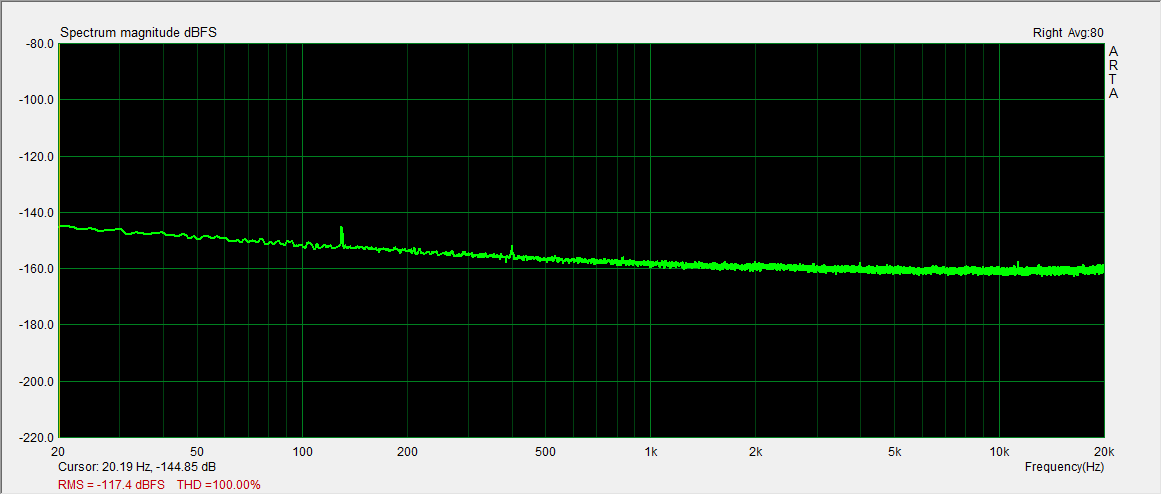

das Grundrauschen ist auch seltsam: bei mir geht R rund 10dB besser als L,
bei Chris andersrum : L ist 8 oder 10dB besser als R,
gerade nochmals
https://stromrichter.org/showthread.php?...#pid306292
angeschaut
-- evtl opamps mit echtem Voll-Rausch erwischt ? (Helau...)
das sieht auch nach spot-noise oder sowas aus, auf L(blau - natürlich
Beiträge: 10.625
Themen: 356
Ich würde auch erwarten, dass R besser geht, einfach weil weniger Kram am Eingang hängt.

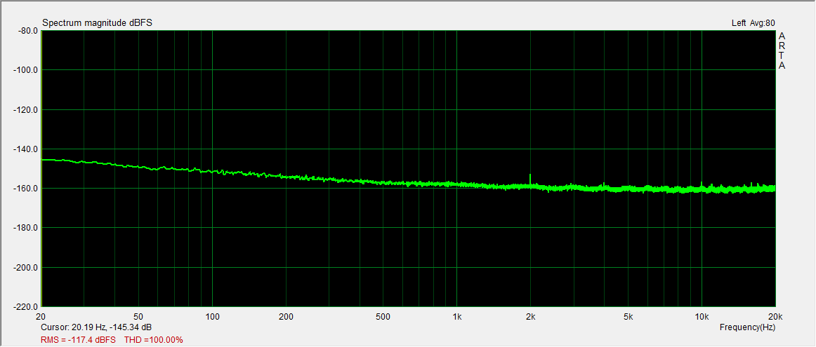

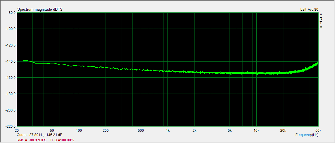

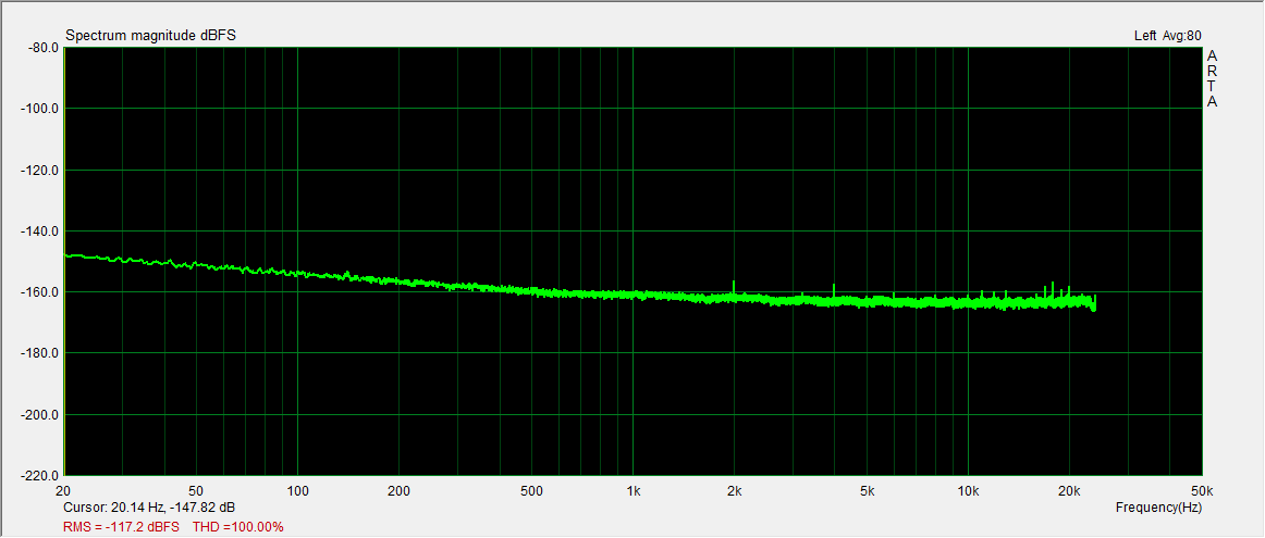

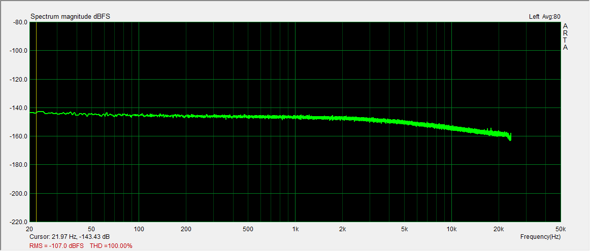

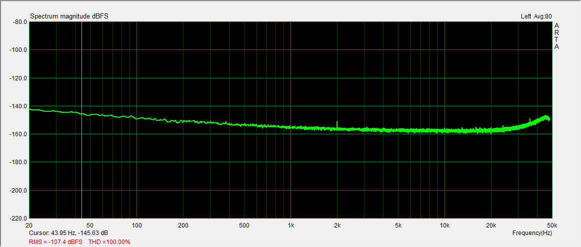

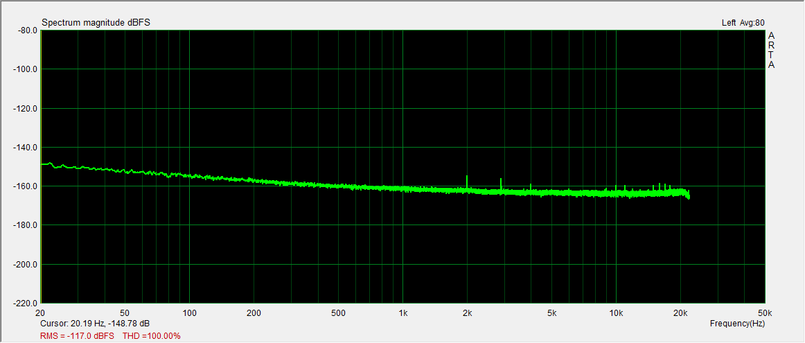

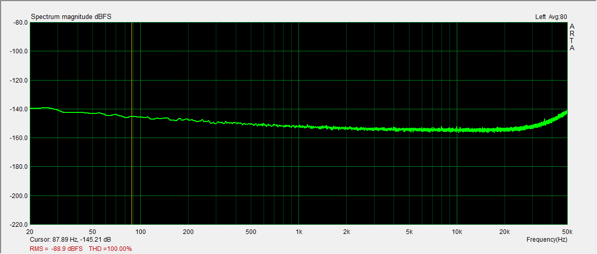

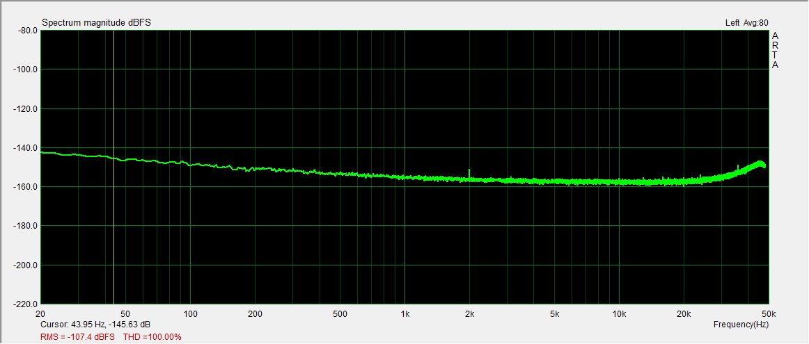

soo - um mal den erreichbaren sfdr zu sehen , inputs zum ADC verbunden = NULL Signal am ADC
erst bei 44k , R, L , dann L mit 96k, 192k
man kann sagen:
a: nicht schlecht
b: keine grossen Fehler zu sehen (Eigentöne usw,)
c: Reparatur erfolgreich , zumindest mal vom ADC / USB / CPU her
d: der analoge Teil "hat noch was "

Beiträge: 10.658
na - deine natürlich
zwischen +/- input des ADC Brücke gelötet , somit NULL signal ... weniger geht nicht
erstmal als Referenz , was mit dem ADC so geht

also noch mit 48k (hatte ich natürlich getestet, war aber nix grossartig anders, L, R, 44 -> 48k
Beiträge: 10.625
Themen: 356
Naja 2-3dB besser gegenüber 44k1.

na - hatte auf von 64 auf 132k FFT hoch . das macht rund 3 dB
so mit 44k :
der einzige Unterschied immho : ein paar Artefakte des oversamplers oder dig. filter
Gen. war aus , um sicher jede Störung zu vermeiden

nun L , verbunden +/- IN vom U1 , also vom XLR .
schon um >10 , 15dB schlechter
