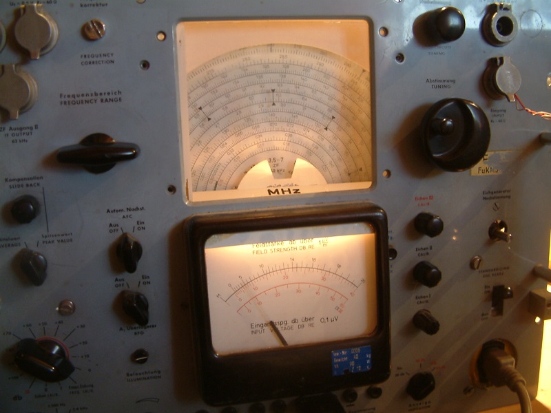

HFH lieben ja auch Jobs in der freien Natur, sie haben einen internen Germaniumwandler, der nuckelt an 12V satte 5A und versorgt damit die 14 Röhren.
Übrigends normale heiße Röhren, keine lauwarmen Batterietypen.

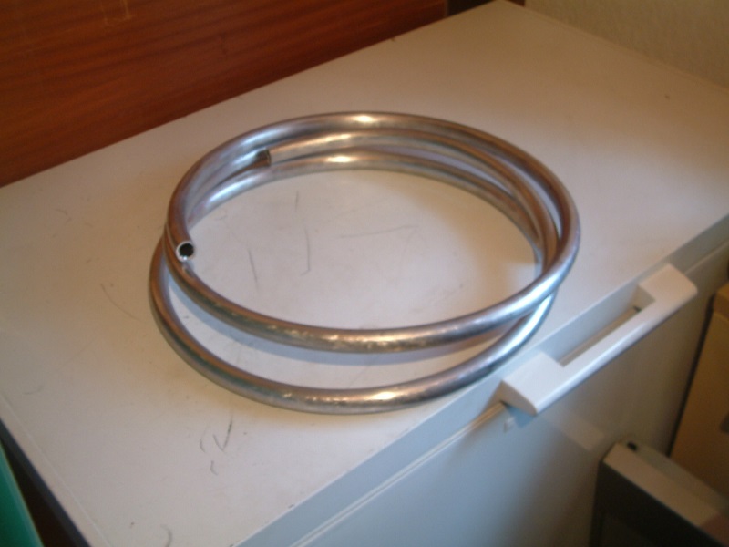

mittlerweile exitieren sauber gewalzte Ringe aus 22mm Alurohr, d=430mm
die vom original haben 22.3mm, passt doch alles schön genau..
Es gibt aber noch eine Menge akribischer Fummelarbeit (T-Stücke-Halbschalen dazu)
Wird somit länger dauern.
Ich muß auch erst neue Silberlacklitze machen, ziemlich umständlich (Galvanik + Lack, mit haardünnen Drähtchen, dann je 10 oder 15 davon drillen zu einer HF Litze)
lG Martin

Rohstoffe für seine Ringantennen, Ring und Rohr-Durchmesser passt genau

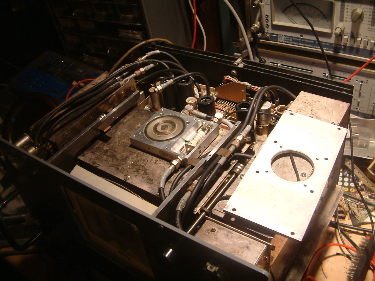

das Rätsel der geänderten Leitungsführung wurde im Irrgarten des HFH gefunden und gelöst,
jetzt geht das Signal wieder die vorgesehenen Wege. 2 frische Röhren in der Loopeingangsstufe waren nötig, und viel viel Studium des Plans.
Nun hat das HFH seinen Loopantennensockel wieder aktiviert, ein Probelauf mit einem Messkabel als Loop brachte schon mehr als erwartet, der ist wirklich extrem empfindlich wenn man es so einstellt.
Jetzt muß noch neu verlegt werden: ZF1-Ausgang (nicht betriebswichtig)
lG Martin
