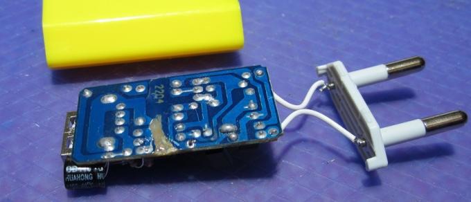

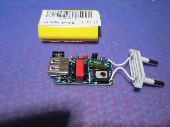

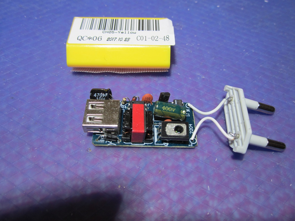

hab noch Bild von dem Teil gemacht...
der Sieb-elko ist 2,2u / 400V - immerhin. aber der Entstörkondensator , 2.2nF /1000V , keramisch; kein X2 oder sonstwas... Weih
#44
ich wollte die Dinger nicht weg werfen, also habe ich den 1mm gap, der mir doch ein schlechtes Gefühl bereitete, mit Aceton geputzt und dann mit Silikon-kleber zugekleistert. DA schlägt nix mehr durch, allenfalls aussen drum herum...aber dazu müssen es vmtl einige kV mehr sein, als der Übertrager verträgt (den hab ich ja nicht zerlegt, aber es ist anzunehmen, dass der die korrekten Kriechstrecken auch nicht hat ) Rolleyes
+ dem Chinesen habe ich das auch erklärt, offenbar aufrichtig und höflich - er hat umgehend 1 eu zurück erstattet, die ich als "fair" für beide Seiten vorgeschlagen hatte.

konnte es mir irgendwie nicht verkneifen - hab noch eins bestellt:
https://de.aliexpress.com/item/EU-Plug-U...15467.html
66 ct - CE drauf !
[Bild: HTB1HB3oLFXXXXXNXXXXq6xXFXXX2.jpg?size=8...5fcaa21a04]
nu...gleich mal geöffnet....auaa.
GAP etwa 0,6mm !!!  Rolleyes
#48

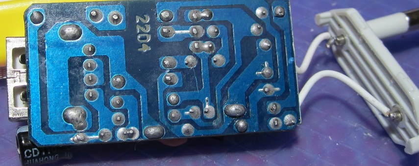

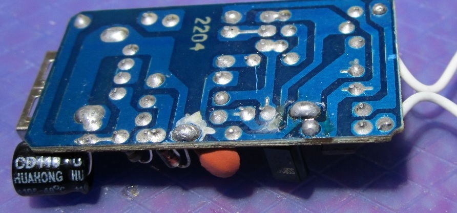

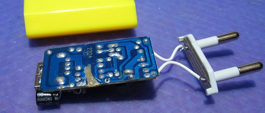

noch n Bildchen, zur Unterhaltung:
ertsmal ganz ok, von oben...
von unten - verdächtig: Flussmittel dreck drauf...
sauber:
sauber, sag ich mal, ca 0,6mm gap aufsmaul
da fräsen wir halt die blöde bahn weg und noch klares Silikon drauf...
Iso.test > 1GOhm, 1.5kVAC spark test auch überstanden: achja, den sinnfreien 1nF ker.mini.cap hab ich entfernt, seine Anschluss-bahn hab ich ja eh weggefräst und ein korrekter Y2 hatte doch tatsächlich um 1mm zu wenig Platz;
das Ding hat ohnehin nur 12pF Koppelkapazität gezeigt;
besser ohne (Scheiss-)cap, als mit eingebauter Bombe Tongue
