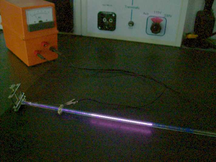

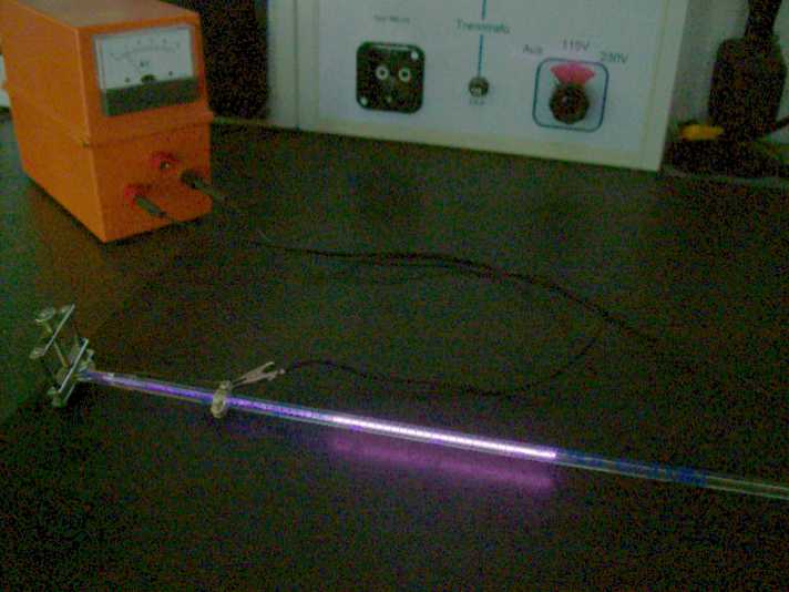

Luft-Glimmentladung mit meiner Pumpe:

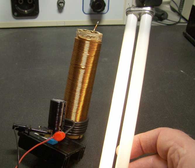

Mit meiner Tesla-Spule geht "Glimmen" (sehr hell) auch kabellos:

Das violette ist ne Glimme.
Die E-spar-lampe eigentlich nicht, eher durch HF angeregtes Plasma. (was aber in etwa dem breiten,leuchtenden Bereich der Glimm-entladung nahe kommt, ist irgendwo ja immer dasselbe : irgendwie angeregtes Plasma .)
