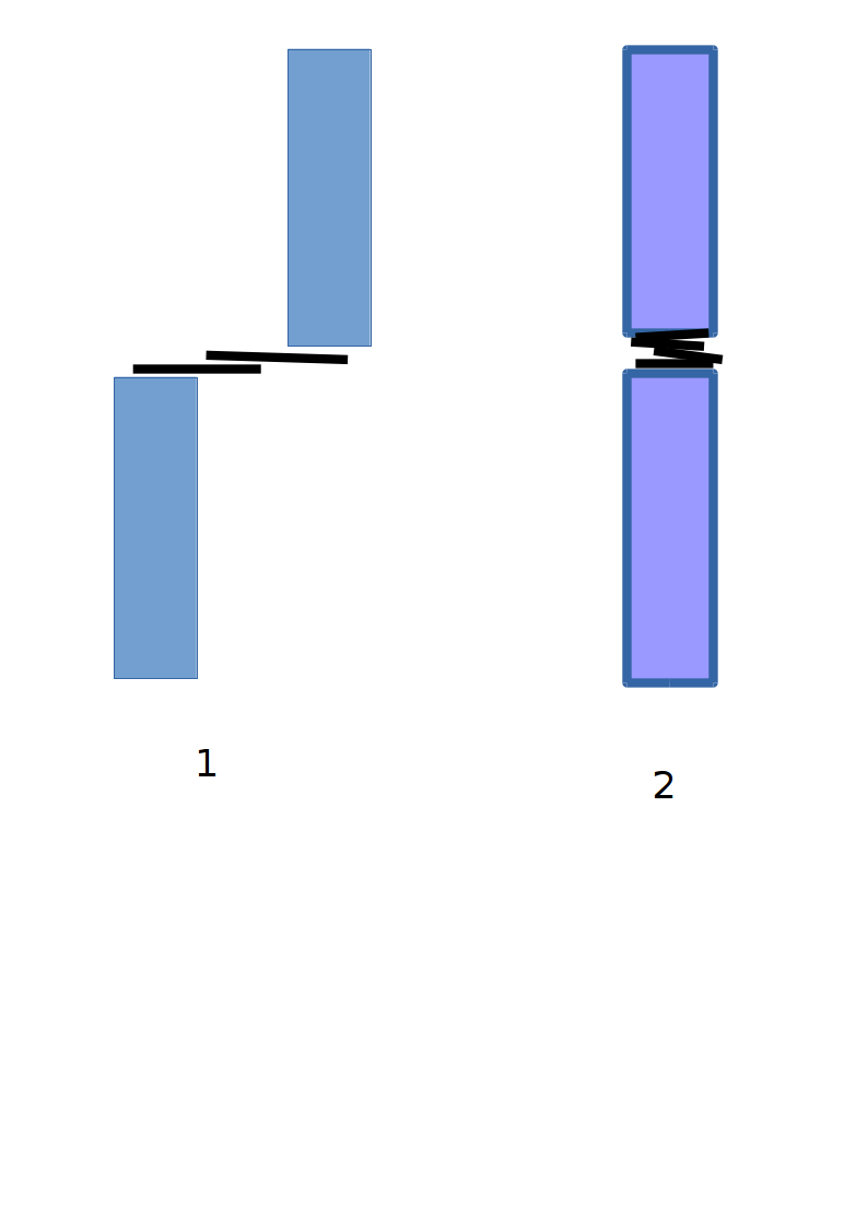

>wie man diese Lötfahnen sinnvoll verlötet, also auch platzsparend..
na, Fahnen vor-verzinnen, (2) Akkus nebeneinander legen, so dass die Fahnen passen, verlöten;
dann "umklappen", so dass die Akkus eine Stange bilden; die verlöteten Fahnen liegen als "V" gefaltet dazwischen.
so denke ich mir das , jedenfalls.
oder ganz  Gurke , Akkus in Reihe und einfach Fahnen zusammenlöten....dann stehen die halt einige mm raus.
Gibt ja auch "Z" Fahnen, aber selbst da hab ich nie gecheckt, wie man die sinnvoll verlötet.
Wenn ich das so sehe..
https://www.vesab.de/wpvesab/selbstbau/l...auen-4640/
Ist doch schice! Big Grin
so , meine ich:
Ich verstehe schon, aber doll ist das nicht. (Die Zeichnung schon)

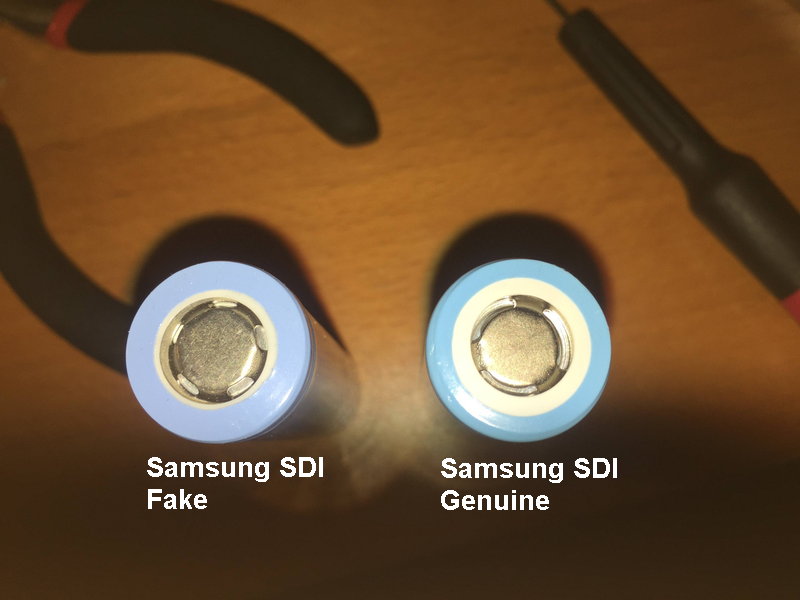

Nachdem ich die Balancer eingelötet habe, was sich am "Livepack" doch etwas blöd macht, da man hierbei an 0603 Widerstände einleitig Drähte anlötet und man dabei direkt an den Zellen ist, habe ich den ganzen Bums für 12h am Netzteil gelassen. Die korrekte Funktion der Balancer habe ich mir mit der Wärmebildkamera angesehen. Mit max 68mA Balancerstrom dauert so ein kompletter Zyklus ca. 2 Tage.
Von vormals 60mV Differenz über alles bin ich auf 12mV gekommen. Dabei ergibt sich beim entladen:
#1: 2950mAh bei 860mA
#2 3440mAh bei 2.5A
2.5A deshalb, da ich nicht weiss, wie groß der Fehler über die Zeit bei der Last ist. Das Teil hat keine RTC. Bei 2.5A ists hoffentlich weniger.
Last ist diese:
http://www.360customs.de/2017/01/150w-co...ty-tester/
Nach dem entladen und 2 Stunden Ruhen ist der Drift von vormals 442mV (erste Messung) auf nun 154mV gesunken - da geht also eventuell noch was.
Wie man leicht sieht, ergibt nen Balancer schon Sinn.
Nach einem weiteren Zyklus steht fest, mehr als 3450mAh sind nicht zu holen. Die Zellen sollen, wenn neu, minimal 2050mAh aufweisen, somit 2 parallel = 4100mAh. Mit 3450mAh ergeben sich 84.14% der minimalen "Neukapazität". Nach Datenblatt hätten die Zellen somit bereits 300 Zyklen runter.
Allerdings gilt dieses Datenblatt für Samsung SDI INR18650-22P, was diese Zellen nicht sind.

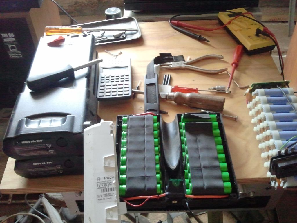

schöne Nachrichten - für mich -, die Bitte, wenn mal was Pedelecmäßiges auf dem Entsorgungshof abgegeben wird, hat sich gelohnt ~
Einige Besuche lang gab es nichts zu holen und dann gleich vier Konsum"leichen" für mich geparkt.
Drei der 36V Akkus zeigen, überrascht , alle frisch vom Hof 100% Ladung auf Knopfdruck per Led..........und jeweils etwas über 41V lt. MM.  Smile Smile
1x8Ah, Bosch, Gehäusebruchschaden aber sinnigerweise mit Samsung SDI INR18650-22P,
dessen BMS konnte ich immer nur sehr kurz zum Einschalten bewegen und habe es deshalb ratzfatz abgerupft klappe
2x9Ah, Ansmann ungeöffnet
In einem weiteren 4S Pack aus "UFO" ohne BMS war noch gleichmäßige Unterspannung auf allen Zellen aber dort ist offenbar auch noch Leben drin und nun wieder etwas aufgeladen;
Bin gespannt was noch an Wh zu holen ist und wie und was ich davon als Zusatzacku ans Fahrrad bringe.

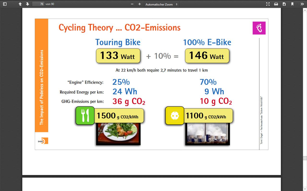

Zitat:„Bei der Produktion eines Pedelec-Akkus mit einer Kapazität von 500 Wattstunden sind das demnach 75 bis 100 Kilogramm CO2e. Wenn man von einer Reichweite von 60 Kilometern pro Akkuladung und einer Lebensdauer des Akkus von 500 Ladezyklen ausgeht […], kann man mit einem Akku etwa 30.000 Kilometer weit fahren. […]. Umgerechnet liegt der CO2-Ausstoß der Akku-Herstellung bei 2,5 bis 3,3 Gramm CO2 pro fahrbarem Kilometer.“
Oje, wir werden alle sterben. Was bläst ein moderner PKW real beim fahren hinten raus, iwas um 100 Gramm CO2 / Kilometer.
Also das dann mal 30.000km macht beim PKW 3000Kg - und da wurde die Karre noch nicht mal hergestellt.  Rolleyes
Zitat:Utopia.de erwähnt einen weiteren Aspekt: Im Vergleich zu einem sportlichen Fahrradfahrer, der mit rund 100 Watt Dauerleistung in die Pedale tritt, sind es beim Elektrofahrrad über 300 Watt. Es wird also nicht nur der Akku, sondern auch die anderen Antriebsteile werden viel stärker beansprucht, und das, obwohl Kette und Zahnräder für solche Belastungen nicht ausgelegt sind.

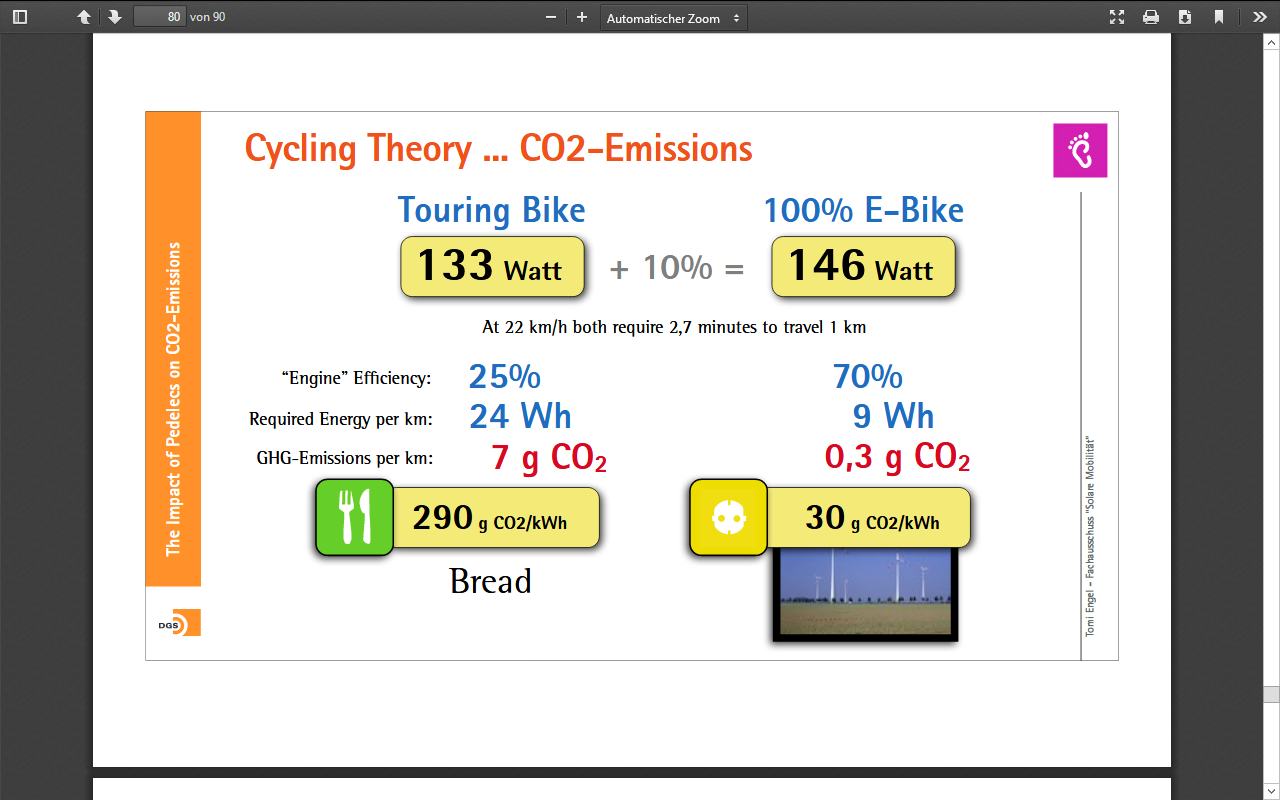

E-Bike fahren spart CO2-Emissionen gegenüber dem Fahren mit Muskelkraft
Einfach die individuell passende Brille tragen und die Welt wird schön Cool
z.B.:
I see what you did there! Big Grin Aber ich verstehe es nicht, ist das Absicht?

Zitat:Zunächst einmal wurde mit dem Mythos vom CO2-freien Fahren mit normalen Fahrrädern aufgeräumt. Denn der durchschnittliche Nahrungsmittelmix in Deutschland verursacht schon 1.500 g CO2/kWh. Das ist also der mittlere Emissionsfaktor des Biotreibstoffs "Essen" - wenn man nicht gerade Vegetarier ist. Dazu kommt noch, dass aus jedem Joule Nahrung nur 25% in Bewegungsenergie umgesetzt werden, der Rest aber in Körperwärme.
Einen so bescheidenen Wirkungsgrad hätte ich beim Menschen nie vermutet ~ ergo schmeiß ich doch besser irgendeinen bescheidenen Motor an und düse sogar sauberer als per Pedes durch

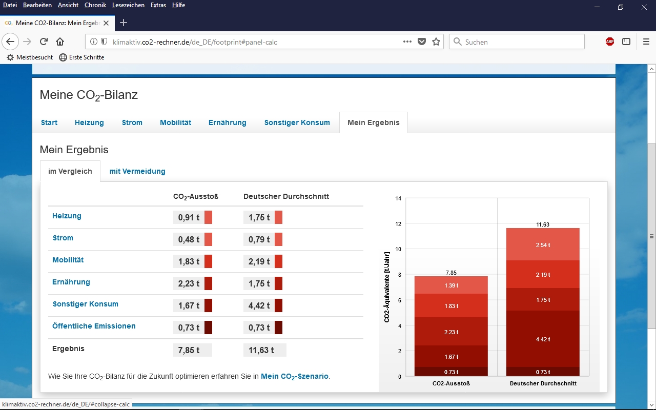

Weil ich gerade unnütz Zeit habe, ein kleiner ungenauer Überblick nur über den eigenen rücksichtslosen C02 Fußabdruck.
Dieser sagt - ich müsste viele Bäume pfanzen.
Und..... ich fress zuviel.
~ alle anderen Abgase, Abfälle, Wasser-, Landverbrauch, Atemluft, Methan, abhanden gekommene Tiere, - Menschen,  usw. = ????
Will ich das "wissen"  Sad
Fürs Pedelec vergase ich meist zum Spaß:
ca. 5000Km x ca. 12Wh/Km = 60KWh/Jahr
60KWh  x 0,5Kg  C02/Kwh  (deutscher Strommix )
30Kg CO2
Diese 30Kg stecken nicht wirklich in der fraglichen Übersicht ~ ausser obendrauf übers Futter.
(denn ich habe frech eingegeben, das ich sportlich bin.)
~ fahr ja fast jeden Tag mit dem E- Rad ;fight
Der Unterschied zwischen kein Sport und viel Sport macht lt. Rechner bei der Ernährung 370Kg CO2
Ergo, ich bleibe auf der Couch, spare rund 400kg CO2 und sterbe zudem umweltfreundlich früher Smile
