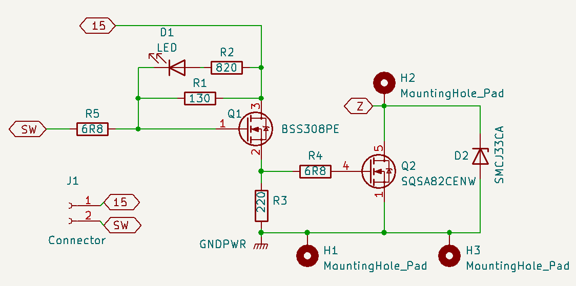

Ok. Simulation zeigt, dass da ganz schön was einschlägt, wenn der Mosfet versucht zu sperren. Besonders, wenn die neue Zündspule mit nur 1,5 Ohm daherkommt. Plan: TVS-Diode pluss 22n Kondensator
Da brauch ich mehr Platz auf der Platine...
.Da brauch ich mehr Platz auf der Platine...

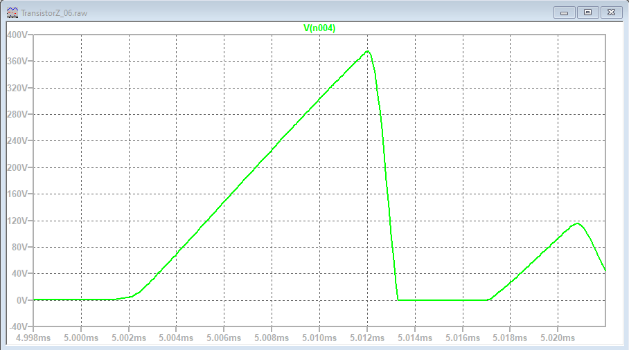

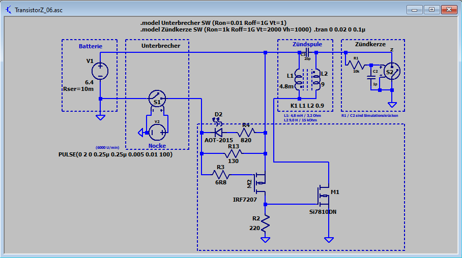

Simulation: Basierend auf dieser Schaltung, erstmal komplett ohne Kondensator und TVS-Kram. DS-Spannung am Mosfet bei Kontaktöffnung an der 5ms-Marke.

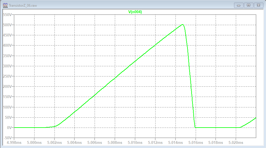

Mit der Originalzündspule ergibt sich dieser Anstieg, der weit entfernt von Nanosekunden ist (80V/2µs).
Bei reduziertem Widerstand der Primärspule auf 1,5 Ohm sieht es so aus. Etwas schneller, aber nicht viel (80V/1,7µs)
Das kann natürlich auch mit unzureichender Modellierung der Spule zusammenhängen.

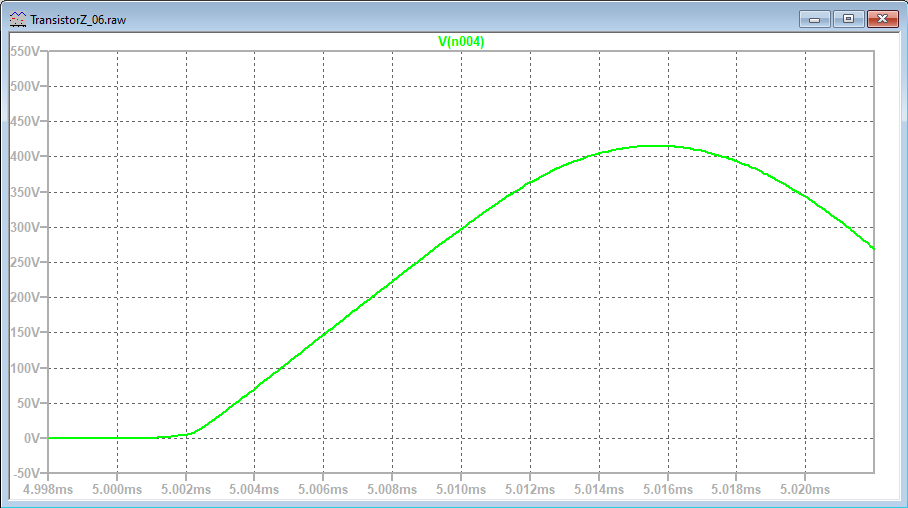

Aber mal weiter: Idealer Kondensator 50n über den Mosfet, Spule 1,5 Ohm gibt auch etwa 80V/2,2µs:
Vielleicht liegt es daran, dass der in der Simulation verwendete Mosfet etwa 10µs braucht, um komplett dicht zu machen...
Ok, gesehen... Ohne Kondensator gibt es eine satte Leistungsentfaltung im Mosfet

Abschaltstrom = 3A
schaltet den MOSFET in 50nC/3A=17ns ab (worst case, ohne Miller Effekt)
Klammert man auf 30V, folgt
dVds/dt < 2V/ns
Das sind natürlich nur ganz grobe Schätzwerte, um mal die Größenordnung zu skizzieren

So... zuerst mal wollte ich sehen, ob es wirklich "bumm" macht. Also einmal ohne Kondensator aufgebaut (TVS war aber drin

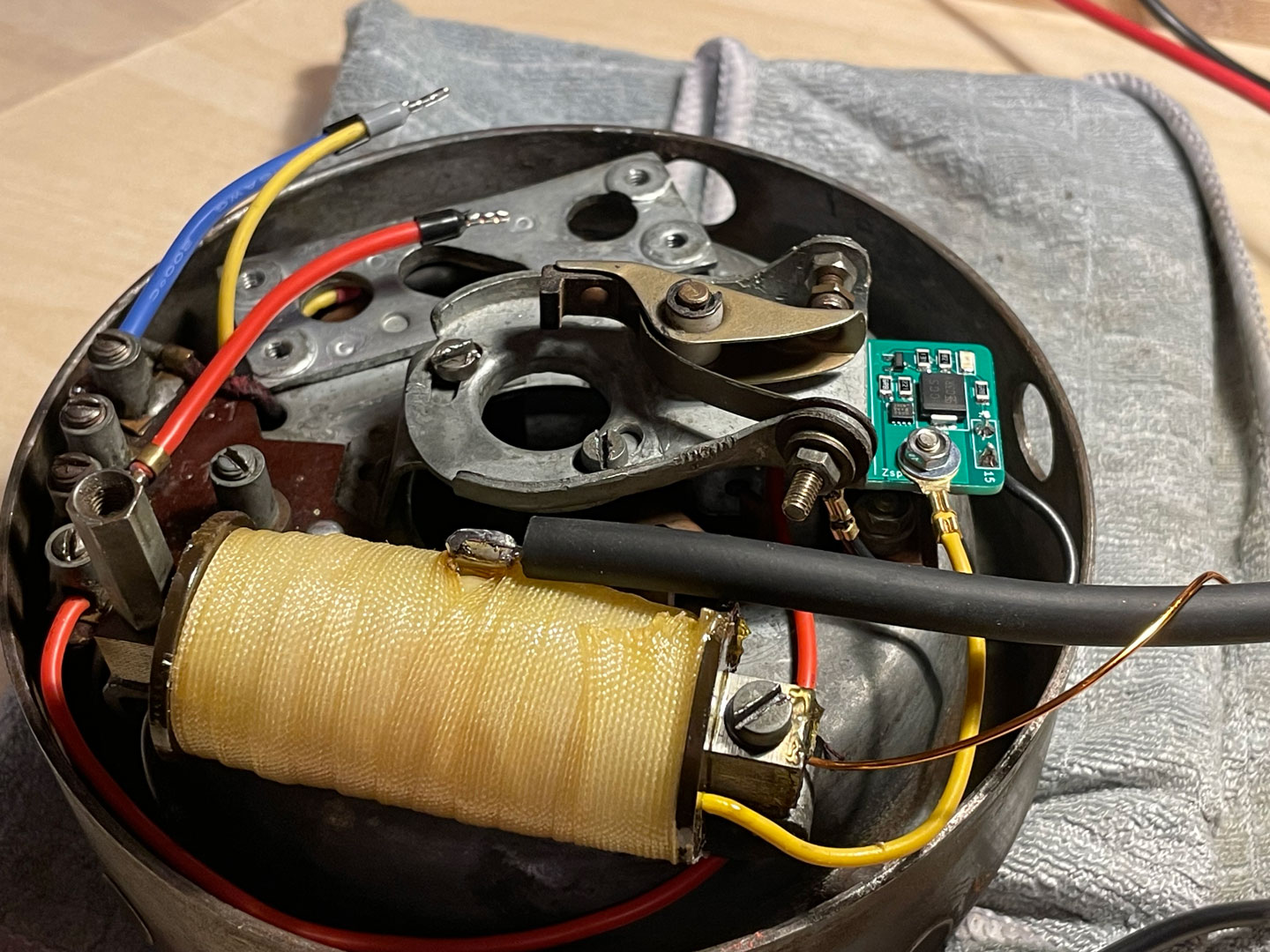

So aufgebaut, wie und wo ich es später gern hätte:
Es hat nicht gebrannt, auch nicht bumm gemacht. Es ist nur gepflegt langsam heiss geworden (der Schaltmosfet). Abgeschaltet hat er nicht, angeschaltet (geleitet) nur sehr spät, er brauchte mehr als 6V zum voll Durchschalten. Die Bauteilauswahl ist also schlecht.
Die schlechten Bauteile sind alle noch ganz, soweit ich das beurteilen kann. Ich hab den kleinen Mosfet unter Verdacht, kann das aber im eingelöteten Zustand nicht prüfen. Keine Zeit mehr heute...

Ok, wenn man seinen Pmos in der Schaltung als NMOS deklariert und ihn dadurch falschrum einbaut, kann das ja nix werden.

13.11.2024, 10:24 AM
Das "bumm" kommt - wenn überhaupt- nur bei entsprechend schnellem Abschalten (in wenigen ns !) und einigen Ampere bei > 100V - sonst passiert gar nix spektakuläres.
Bei deiner netten Schaltung wird das gate von dem 220r "abgeschaltet" , oder besser : gemütlich auf null gezogen.
DA passiert garantiert nix, ausser der Erwärmung des Mosfet durch die (quasi) statische Erwärmung.
zur anderen Schaltung: natürlich hätte ich nen IGBT genommen, da gibts dann keine extra "Probleme"; bauen und fertisch.
Leider geht das mit deiner Betriebsspannung nur, mit nem DC-DC Wandler zur Versorgung der Ansteuerung - und da wird der Spass dann doch unnötig komplex.
