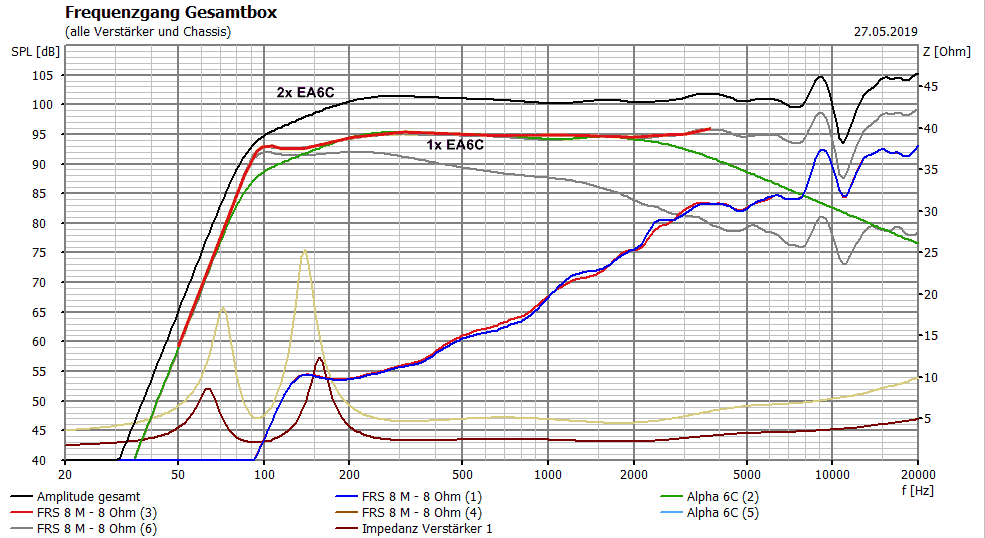

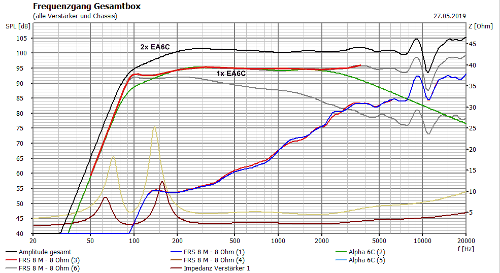

2 auf 15 L -> sind 7,5 für jeden.
daher meine: 1x Emi + 2x 2 FRS.
Beiträge: 10.625
Themen: 356
Mit je 7.5L sieht das so aus:
Beiträge: 10.661
DAS is glaubwürdiger
2 in der Kistee "gehen" nicht.
btw
wenn schon drollig, dann ein 20er?
https://www.thomann.de/de/the_box_pro_8_...108_ma.htm
+ 2x2 FRS

guck den F.gang an...da kommt kein Bass mehr raus. bzw bei 100Hz genauso viel Pegel, wie mit 1x Emi. sinnlos also.
aber der 20er von thomann gefällt mir...den würd ich nehmen.
Thomann hat in der Box "pro 8" : A
bmessungen: 270 x 260 x 420 mm -- das ist fast dein Koffer ! also geht in dem Volumen was.
dazu 2 x 2 FRS ...3 x BTL amps. fertisch . und geht...

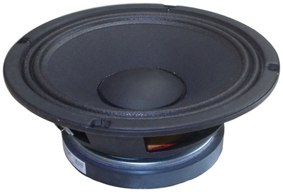

... der könnte es sein:
http://www.ciare.com/Products/catid/9213...1/fxc8-50w
Recommended Loading
Bass reflex
Loading Volume
12 l
Tuning Frequency
70 Hz
Frequency range
70 - 5000 Hz
perfekt. (wenn er es ist - in 4 Ohm eben. )
Preis kommt auch hin:
http://www.audiokit.it/gb/woofer/290035-...ciare.html

Btw. Es ist mit Sicherheit dieser:
http://www.ciare.com/Products/catid/9210...997/cme201
Das entspricht exakt dem von dir gezeigten aber in 4Ohm, nennt sich bei denen SPL-Edition. Also gibts TSP, bestens.

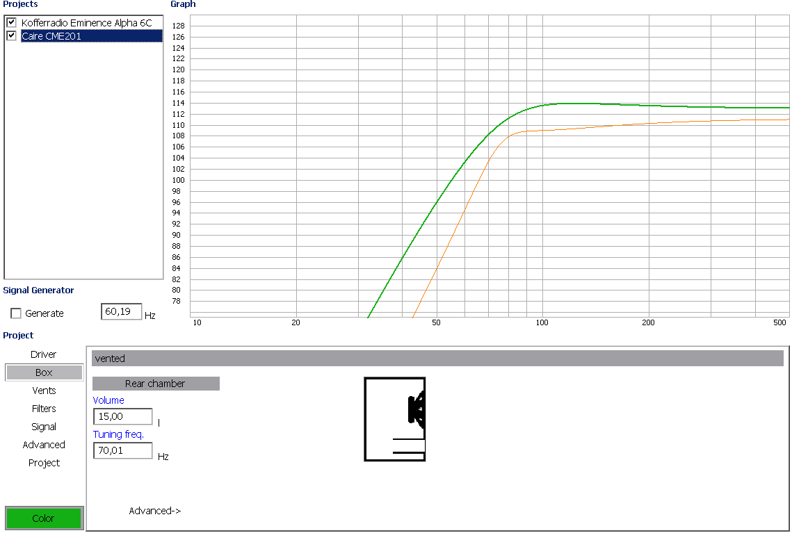

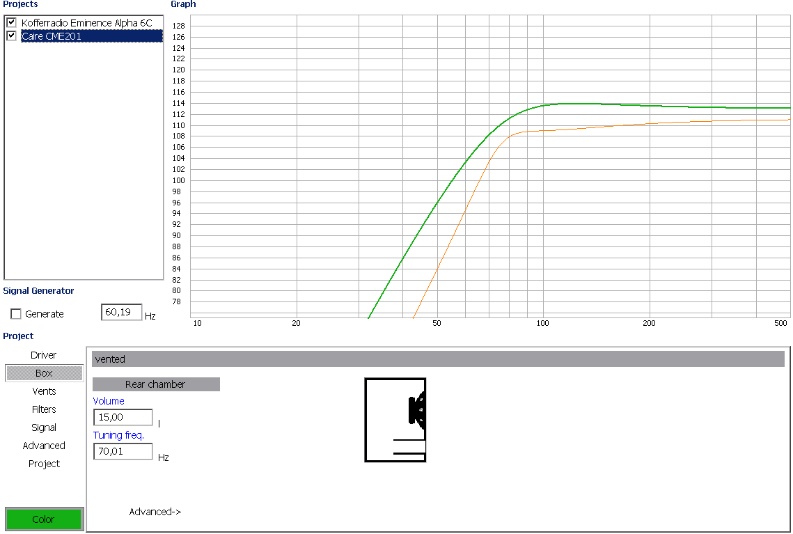

Nach WinISD ergibt sich folgendes:
Tuning:
EA6C: 80Hz, Subs bei 80Hz
CME201: 70Hz, Subs bei 65Hz
XMax wird erreicht bei
EA6C: 55W
CME201: 120W
Damit ergibt sich folgende SPL:
Soweit so gut, BoxSIM will noch nicht so recht.
Da ist Tuning eher so auf 80-85Hz angezeigt.
Beiträge: 10.625
Themen: 356
Okay, Boxsim sagt nu auch "super".
