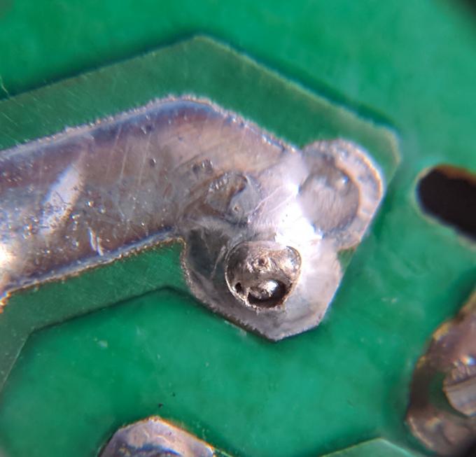

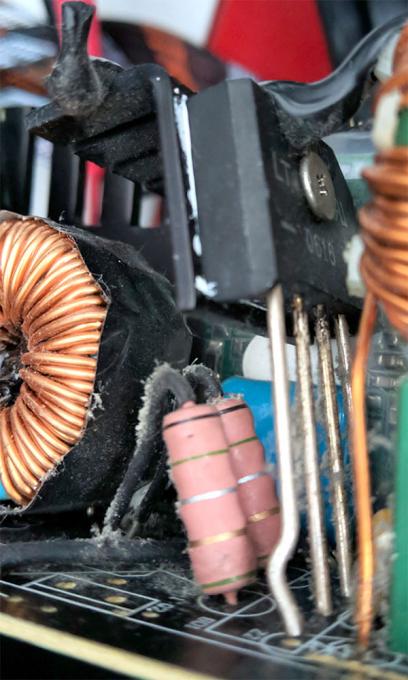

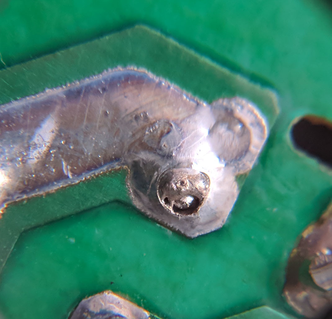

So. Kleines Update via Bildergeschichte. Spoiler am Rande: Es schaut so aus als ob ich den Übeltäter gefunden habe.

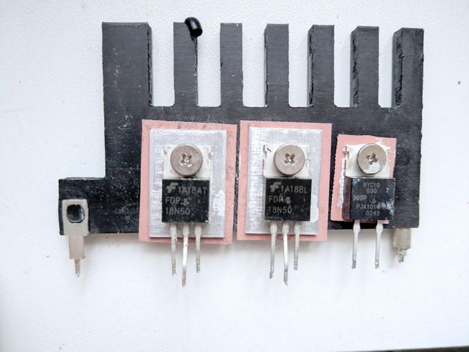

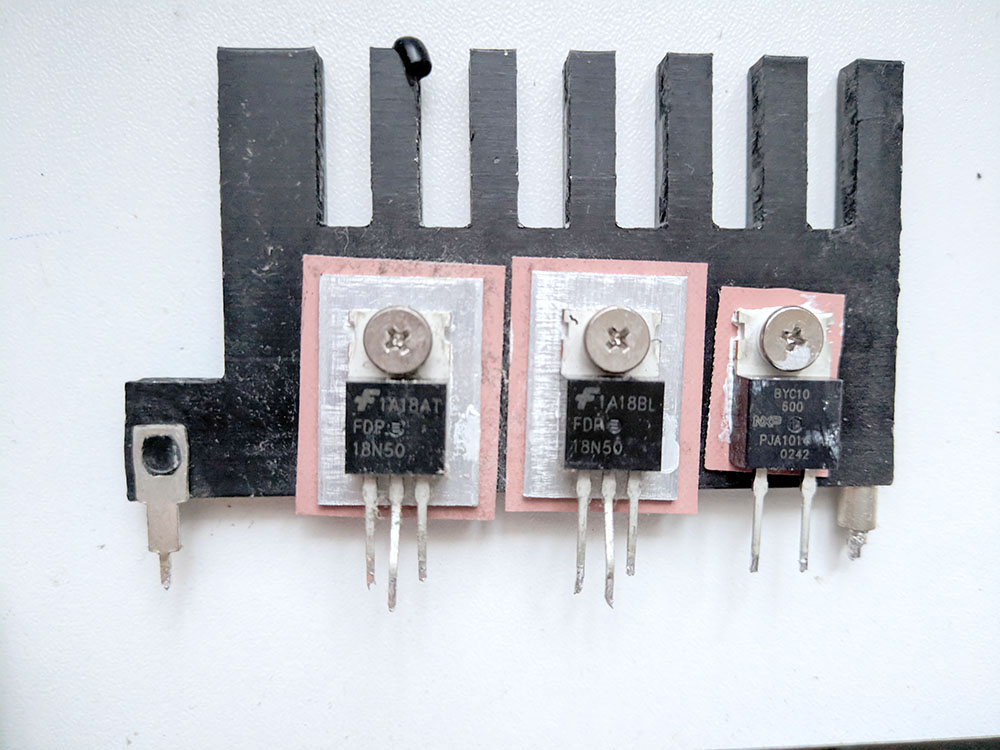

War am Auslöten der MOSFETs inkl. Diode und Kühlkörper.
Der erste Block war ausgelötet und draussen:

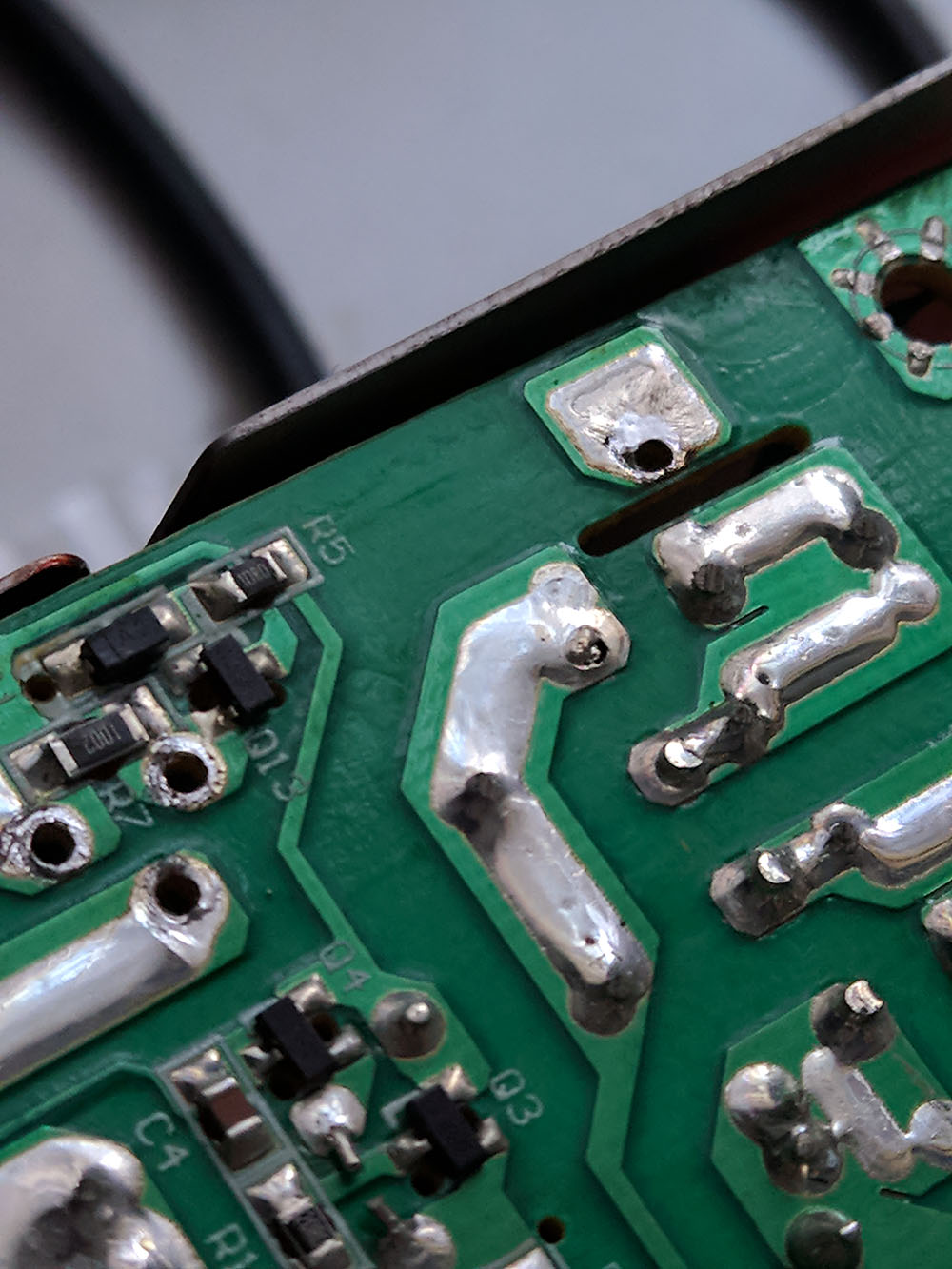

Dann auf der Suche nach dem nächsten Block MOSFETs ist mir auf der Rückseite der Platine eine komische Lötstelle aufgefallen.
Seht selbst:
Für die alten Herren *hust*, nochmal mit Lupe fotografiert:
Kein sauberer Kontakt, wenn denn überhaupt noch Kontakt da ist.

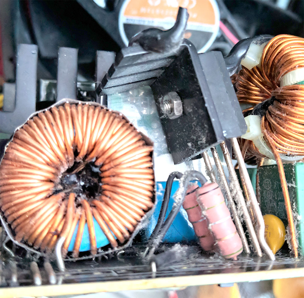

Ihr wundert euch bestimmt, was jetzt auf der Oberseite der Platine zu sehen ist und welches Bauteil das ist.
Es handelt sich um ein Beinchen von diesem Kollegen . Von hinten und vorne:

Übrigens
[attachment=2397]
Der mittlere der Zwillinge hat nen kurzen bei Drain und Source.
Der linke Bruder funktioniert ganz normal. Gate aufladen -> DS öffnet. Mit Finger entladen -> schließt.

Bauteil identifiziert: PBU1005
https://media.digikey.com/pdf/Data%20She...001-07.pdf
- Pin ist locker.
