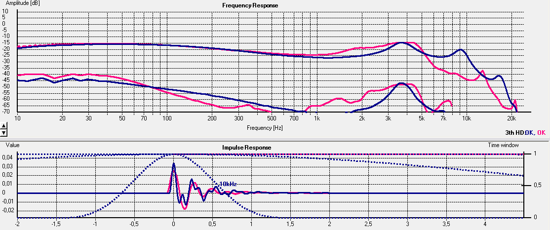

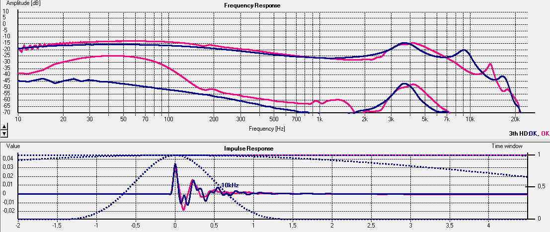

Btw., bezüglich Messaufbau.
Eine Messung vom DM215:
[Bild: attachment.php?aid=2224]
Peak bei 16kHz

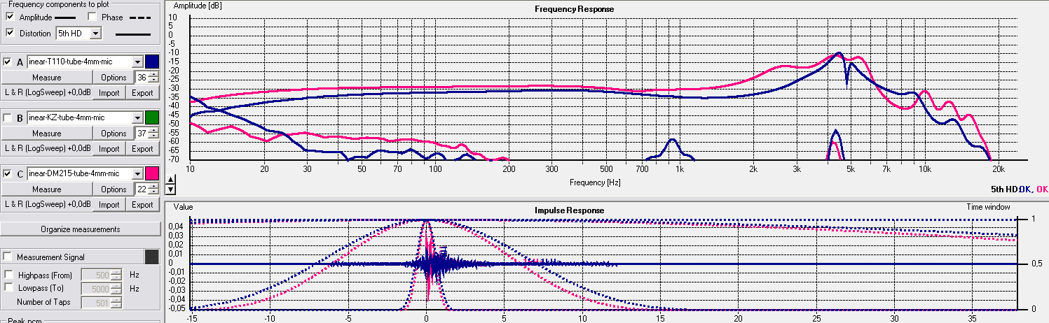

Andere Messung mit Vergleich T110:
[Bild: attachment.php?aid=2245]
Peak bei 20kHz
Da ist doch noch einige Unsicherheit im Aufbau, nicht? Oder ist das ein Problem des Pegels, der die Resonanz im Kanal verschiebt?
#25
jaa , jetzt , wo du es sagst...stimmt. da is einmal ein peak bei 20k zu sehen... nur: es war die selbe Messung, afair.
ich hatte nur den neuen dazu in blau + Pegel im Diagramm verschoben
und evtl das gating . das kann sowas bewirken...
wollte ich eh bei Gelegenheit noch testen: etwas "mehr Kanal" dazu, also etwa geschätztes Gehörgang-Volumen und die Auswirkung auf die Messung

Diese Welligkeit bei 4, 8 und 20kHz fällt auf. Sieht mir irgendwie nach stehenden Wellen aus (Helmholtz-Resonator?)

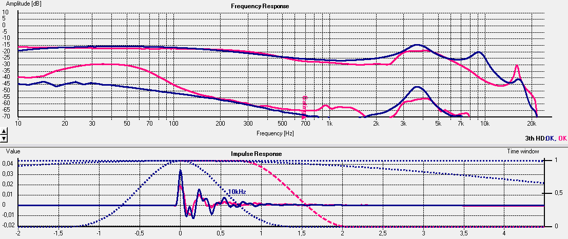

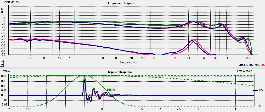

so, für die Freunde der gepflegten Messtechnik : in-ear-Kopfhörer, Klappe 2 : oder die Fehler der Messung Tongue
also erstmal den DM215 nochmals gemessen, 4mm mic in der Silikonkappe , einmal "tief" rein, dann bündig mit der Kappe, was ca 1,5 mm Unterschied sind:
grün die alte Messung, rot mic etwas weiter innen, blau bündig;
Signal und window habe ich i.vgl. zu damals geändert, um möglichst genau zu messen; log sin sweep, kann auch Klirr, daher K3 (rot+blau) dazu angezeigt
man kann schon jetzt sehen, wie die gemessenen Resonanzen sich verschieben, aber interessant: bei 4+9 khz nach unten, bei 16khz nach oben. Cool
nu, in rot: selbes, mit Kammer, sprich: Silikonhülle aussen auf die Silikonkappe des inear geschoben, ähnlich, wie er ja auch in den Gehörgang geschoben wird; micca 3mm entfernt; musste Pegel deutlich anheben, war wohl plötzlich 20dB weniger "Druck" in der Kammer überrascht
+ ob der extrem angestiegene K3 realistisch ist...hmm misstrau
und der T110 , auch mit der Kammer
-- der K3 ist deutlich geringer - falls die Analyse des Programms stimmt misstrau

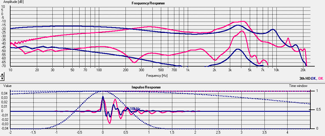

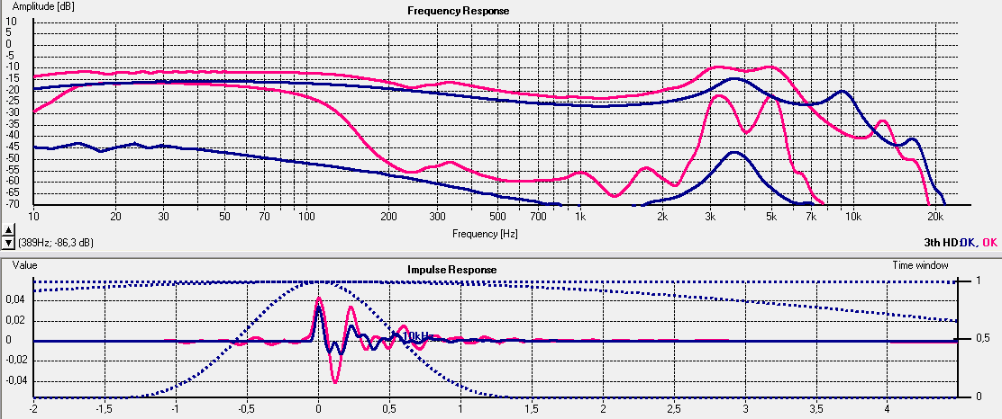

nun der Versuch, die Kammer innen etwas kleiner zu machen (mit passend eingeschobenem Stückchen Silikonschlauch), das Ohr hat ja wohl auch einen konisch enger werdenden Kanal
zur Erheiterung: mic offenbar nicht ganz luftdicht sitzend - also so, hören wir es, wenn der in-ear nicht wirklich dicht im ear sitzt Tongue
ok, jetzt wohl dicht sitzendes mic:

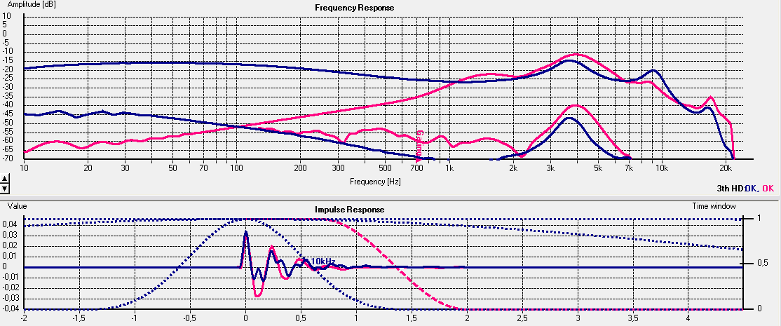

ok, nu mit dem DM215 , selbe "Ohrkanal" Bastelei
und noch ein Neuzugang: heute angekommen, von KZ, CK5
und noch der KD8 , selbe "Kammer"

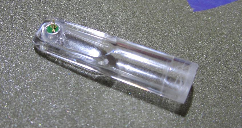

nach dieser -hoffentlich korrekten- Zeichung:
hätte der Gehörgang knapp 1ccm Volumen...das wäre mit einem Stückchen Silikonschlauch gut (nach-)zu machen;
bleibt allerdings das Problem mit dem akustischen Abschluss am Ende...hmm.
+ in den links versuchen die ja anscheinend immer, ein B&K 1/2" Mikro irgendwie anzukoppeln, was ich für Unsinn halte.
ok, mag ein weltweiter Standard sein, nur ist ein 1/2" , also 12mm Durchmesser, Mikro wohl etwas daneben. so rein grundsätzlich.  Rolleyes
#40

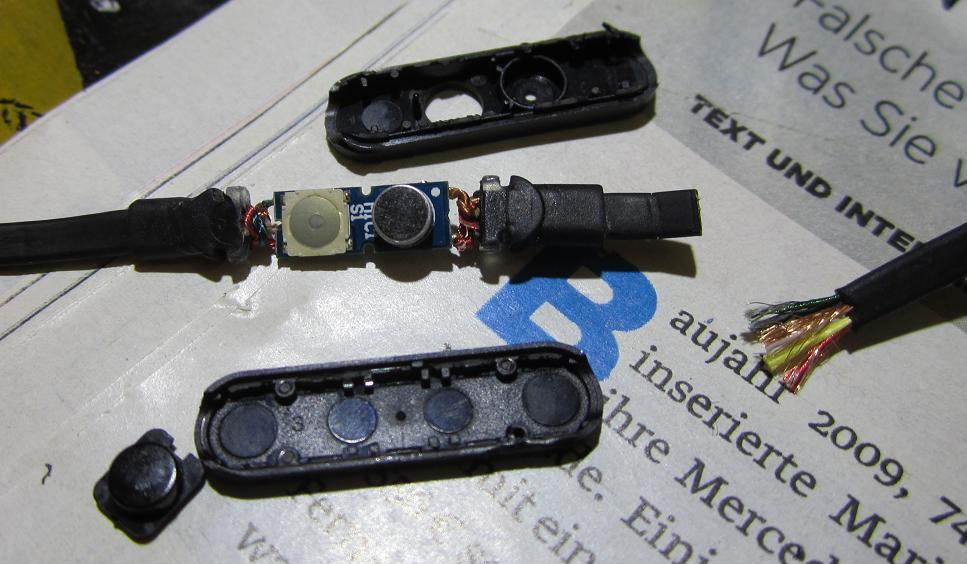

da der T110 sowieso nur noch einsetig ging - habe ich die Kabel abgezwickt - was gar nicht sooo einfach ist, da ein Kevlarfaser-bündel (gelbes Zeugs) mit drin ist - und die Mikrofon-mini-box geöffnet
dazu konnte ich gleich mal die Gehäuse-Öffner-Tools anwenden : mit dem GB5a keine Chance, das kleine Biest ist vmtl US-geschweisst; aber mit dem gelben Ding sofort offen; Tongue
[Bild: HTB1drdXXaY85uJjSZFjq6z2VVXam.jpg?size=4...e9bd8e043f]
https://de.aliexpress.com/item/DIYFIX-St...34280.html
[Bild: HTB1O1OnPpXXXXbsXVXXq6xXFXXXs.jpg]
https://de.aliexpress.com/item/High-Qual...67207.html
dann ein Kopfhörer-kabel von so nem Nixnutz-KH rangelötet - geht, der T110 .(zumindest zum testen...)

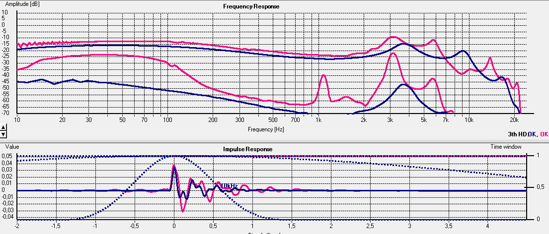

dann den neuen inear-Ohrkanal-Simulator mit ca 0,8ccm Volumen mal angetestet, da hatte ich ja gestern ein 4mm-Micro "geopfert" und mit Silikon-Kleber luftdicht rein geklebt...
Big Grin
zunächst waren die Messungen extrem seltsam - habe das Teil offenbar wirklich luftdicht bekommen, da ergibt sich beim rein stopfen offenbar ein Überdruck, der natürlich das Mic stark belastet und offenbar auf Druck bleibt; Rolleyes   also noch ne kontrollierte Undichtigkeit (mit heisser Nadelspitze = Lötkolben an die Nadel) reingebohrt; ok, nimmt natürlich etwas Schalldruck bei tiefen Frequenzen weg, aber da wissen wir das jetzt ja und es ist für alle Kandidaten gleich, somit kann man die neuen Messungen eben nur untereinander vergleichen;
und der beliebte Vergleich: T110 und DM215 am Ohrsimulator:
sieht die Messung schon wieder ganz anders aus; Rolleyes
aber entspricht dem Höreindruck: der DM215 ist deutlich lauter (ca 6dB), der Klirr im Bass ist aber auch etwas mehr (meinte Chris...und die Messung auch);
habe dann noch den Klirr bei 50Hz extra gemessen, mit SpectraLab, da diese Lautspecher-Messprogramme ja auch zT Mist zusammen messen;
bei etwas mehr Pegel macht der T110 3,3% , der DM215 5,0% THD.
