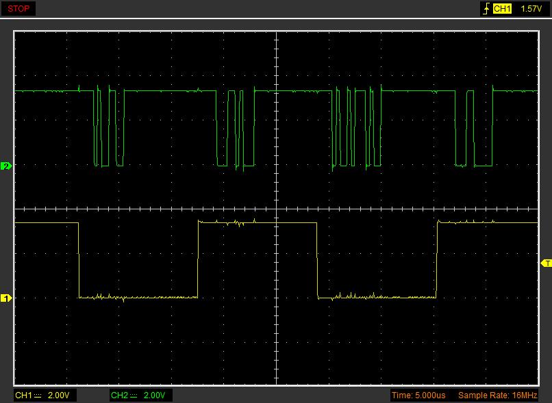

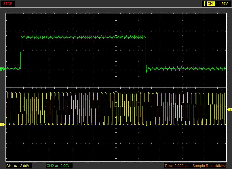

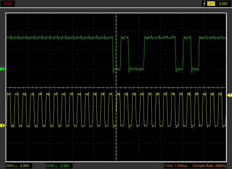

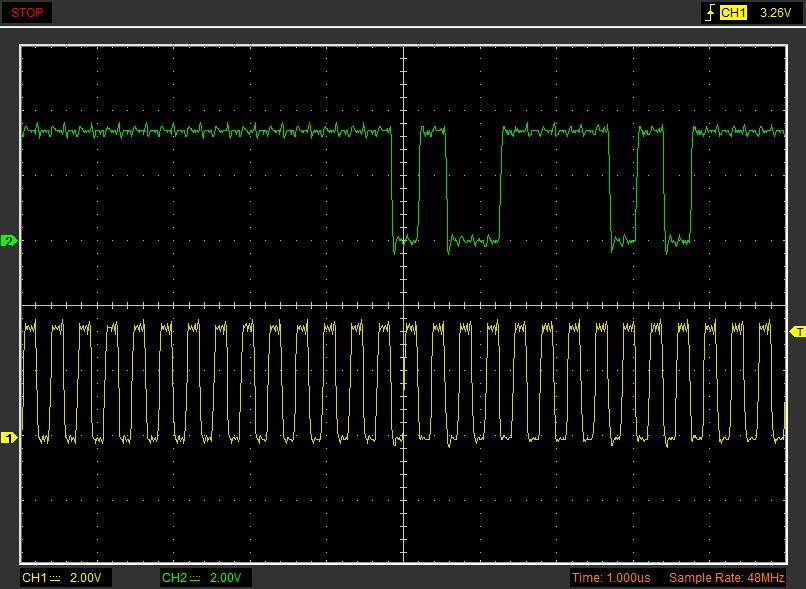

Hier ein paar Aufnahmen vom I2S Bus im Betrieb.
Gelb=CLK / Grün=Data
gelb=clk / grün=ws
gelb=ws / grün=data
Auswertung:
CLK Freq.~3Mhz -> Faktor 64 -> 48kHz Sampling Rate
Datenwortlänge= 16Bit
Aufbau: I2S Audio Standart Format
Nun stellt sich mir die Frage, warum den I2S Bus anders einstellen im System?
Der PCM5102A sollte damit laufen.
I2S Format mit CLK=64fs und 16 Bit Datenwortlänge wird unterstützt. misstrau

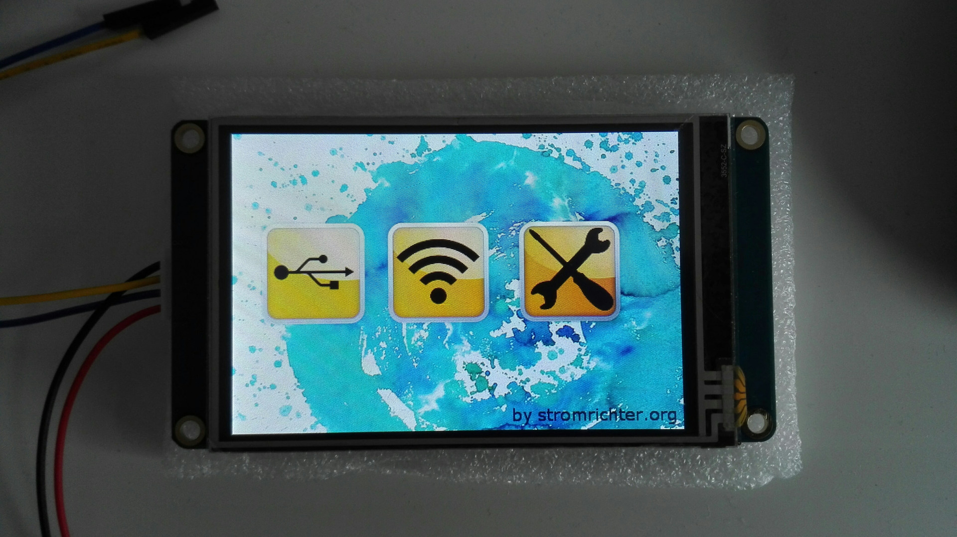

- Touchscreen zum Bedienen(Noch in der Post, sollte aber bald ankommen)

Bin immer noch nicht dazu gekommen die Leistungsaufnahme vom modul aufzunehmen. Interessant wäre es zu wissen, ob die Module sich von der Leistungsaufnahme unterscheiden.
Das Display ist auch gestern angekommen.
[Bild: dda3aef0eb26fff4d20c2fea218a0558.jpg]
Wenn mal Zeit ist, werde ich mal schauen, wie es läuft.
Der pcm5102a sollte auch bald kommen.
Dann würde ich vorschlagen, eine Firmware mit airplay , mraa und dac support zu schreiben.
Vielleicht auch noch intetessant: [URL]https://github.com/mps-youtube/mps-youtube/blob/develop/README.rst
[/URL]
#39
Das Display zum Leben erweckt. UART senden funktioniert schon(Mit Erkennung vom LinkIt Smart 7688).
Die Auflösung und Farben sind besser als erwartet. Obwohl es nicht kapazitiv ist sondern resestiv, muss man kaum Druck auf das Display ausüben (nicht so wie bei manchen Navigationsgeräten Big Grin ).
Sehr schöne Entwicklungsumgebung.
Ich bin mit dem Display vollkommen zufrieden. Was hier für ca. 30 Euro geboten wird ist wirklich erstaunlich.
Versorgung: Regulär mit 5V. Vielleicht auch 3,3V möglich (Anschluss auf Platine vorhanden), je nach dem welche Spannung die Hintergrundbeleuchtung benötigt.
UART Spannung: 3,3V
#40
