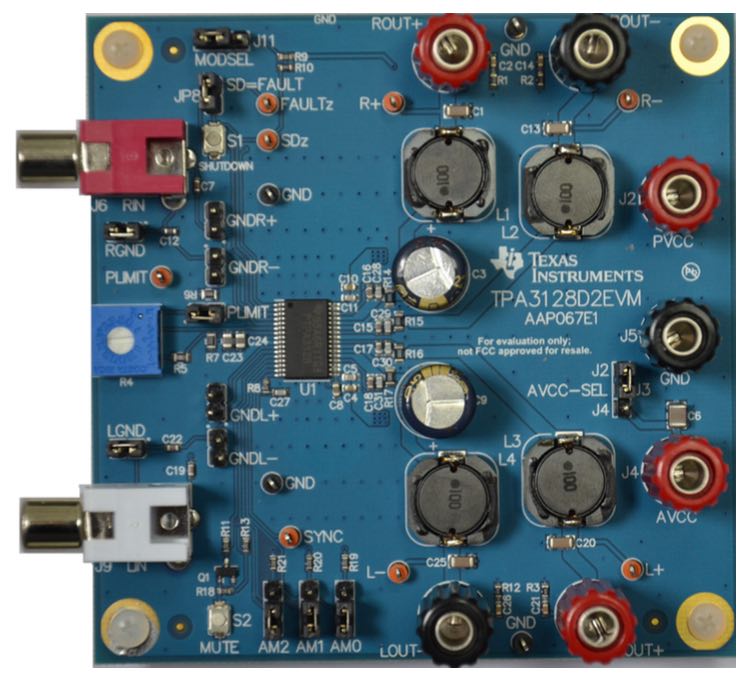

MLCC - 1u5F 50V X7R 1206 Murata oder AVX, mehr passt nicht drauf. "Der Chinese" nimmt hier 0805 NoName Ceramic, die Messwerte sind oben zu sehen. Getauscht gegen 1uF Murata hat an dieser Stelle so gar nichts gebracht.
Wenn man die Spulen nicht bestückt, sind darunter Footprints für 1812 Ferrite vorgesehen.

Hatte ich bei den Sanwu Boards getestet.
NoName 0805 gegen 1uF Murata getauscht, ein Unterschied war nicht zu erkennen/messbar.
Das EVM hat auch Ceramic.
EVM:
Manual:
http://www.ti.com/lit/ug/slou457/slou457.pdf
Quick Start:
http://www.ti.com/lit/ml/slou468/slou468.pdf

Output Filter Caps EVM:
CAP, CERM, 0.68 μF, 50 V, +/- 10%, X7R, 1206 - Murata - GRM31MR71H684KA88L
Input Coupling Caps EVM:
CAP, CERM, 1 μF, 16 V, +/- 10%, X7R, 0603 - Murata - GRM188R71C105KA12D
