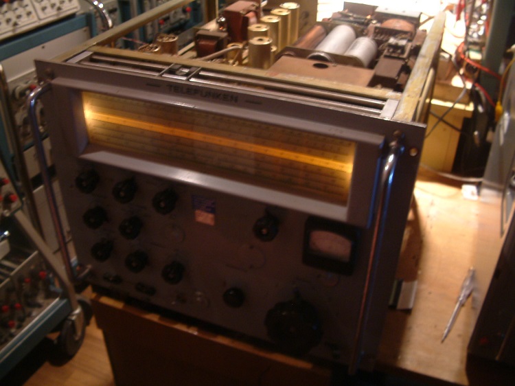

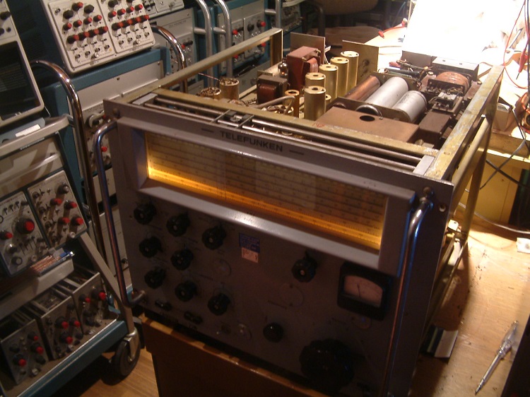

Telefunkenbaustelle.
Gestern hab ich den montiert und es gab zum erstenmal Strom.
Im Netzteil fing die EL84 (er betreibt da eine als Regelröhre für die Versorgung) an weiß zu blitzen, also neue rein, nochmal Strom.
Nun wurde die alte Kiste putzmunter, richtig viele Sender auf der MW, auch der DCF77 wurde sofort gefunden. Damit beginnt der eigentliche Bastelspaß, es spielt schonmal.
Der Ton war verzerrt (hab ich schon behoben)
Die Bandbreite ließ sich nicht verstellen (Idiotenfehler von mir, falsch zusammengebaut: da nimmt eine Nocke eine Drehkupplung mit , das hing daneben) = Knöpfe ab, Frontplatte wieder ab, nochmal zusammengebaut und korrekt eingehängt = klappt prima.
Das BFO streikt. Da gehts nun ran.

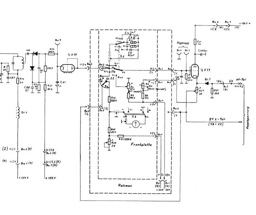

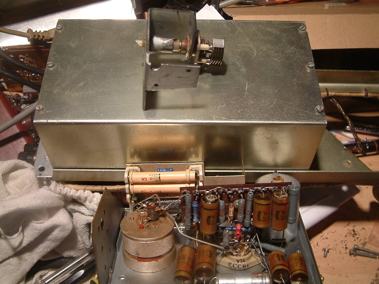

Auf den Bildern zeigt er warum er so viele Lämpchen benötigt.
In der Skala sind Lichtleiterstreifen die an beiden Enden beleuchtet nur die jeweils aktive Skalenreihe hellmachen.
Wenn die restlichen Reparaturen durch sind kommt der Abgleich. Leider hat er durch Rost ein par wenige große Abgleichkerne zerstört, da wird Ersatz fällig.
