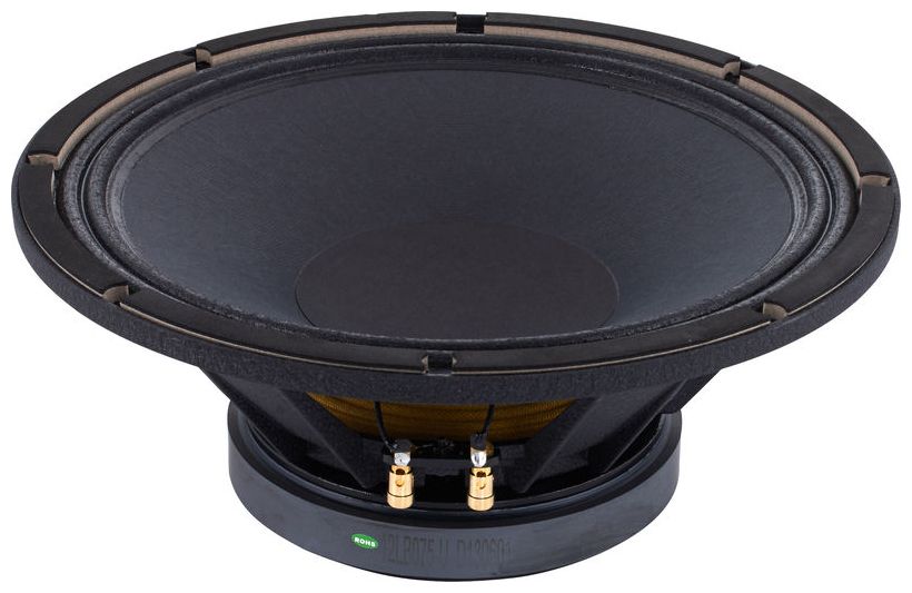

habe nen netten Bass gefunden...zum BG20 , als Woofer mit etwas Bumms
http://www.thomann.de/de/the_box_speaker_122808a.htm
30cm, 8 ohm, 280W , 1100W peak, 76mm Schwingspule, 19mm hoch/8mm Spalt -> 11mm lineare Exkursion
95 dB/1W + 49 eu Confused
[Bild: 7361053_800.jpg]
ok - aber der Kommentar eines Käufers gefällt mir:
Zitat:- Der Kick ist jedoch ziemlich in Ordnung. - Es sollte aber weder Erdbeben noch Atemnot erwartet werden, da bei nur 280W RMS einfach kein Hering vom Teller gezogen wird.
lachend
#27
Holla! Wo hast du die Daten her?
Pffffffffft. "Da entwich das Vakuum" - Heinrich Physik, 1857.
#28
...ganz unten auf der Seite: Datenblatt Confused
http://images4.thomann.de/pics/atg/atgda..._specs.pdf

Der 12er von Thomann sieht aus, als ob er vom gleichen Hersteller stammen könnte wie der hier:
http://www.monacor.ch/itemcard.php?aid=1...RO&from=40
Vom 10er Monacor habe ich übrigens den kleinen 8er Bruder zu Hause in einer kleinen Box zum Bass ueben:
http://www.monacor.ch/itemcard.php?aid=1...RO&from=80
Finde das Teil für den Preis recht gut.
#34
kann sein....der Hersteller ist wohl der:
http://www.elderaudio.com/products/Louds...075-U.html
das Chassis hat 5,4 kg ...also 10eu/kg Big Grin
#35
Der Elderaudio sieht zwar weniger schön verarbeitet aus als der Monacor. Und der Monacor 10er hat mehr linearen Membranhub als der ähnlich aussehende Thomann (habe erst gerade entdeckt, dass die auch einen haben). Wobei man natürlich oft nicht auf diese Angaben gehen kann, da hier viel getrickst wird.
Aber für das Geld kann man bei den Thomann Typen nicht viel sagen.
