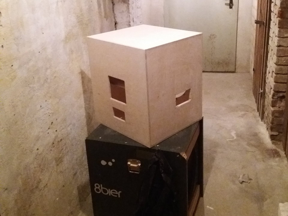

wie haste den Bass jetzt drin: Reflex neben dem Chassis oder wieder gegenüberliegend, chassis vorn und Öffnung hinten?
Gegenüberliegend, BR-Port nun nach hinten. Egal wie man es dreht, vor dem Hänger ist mehr Lametta.

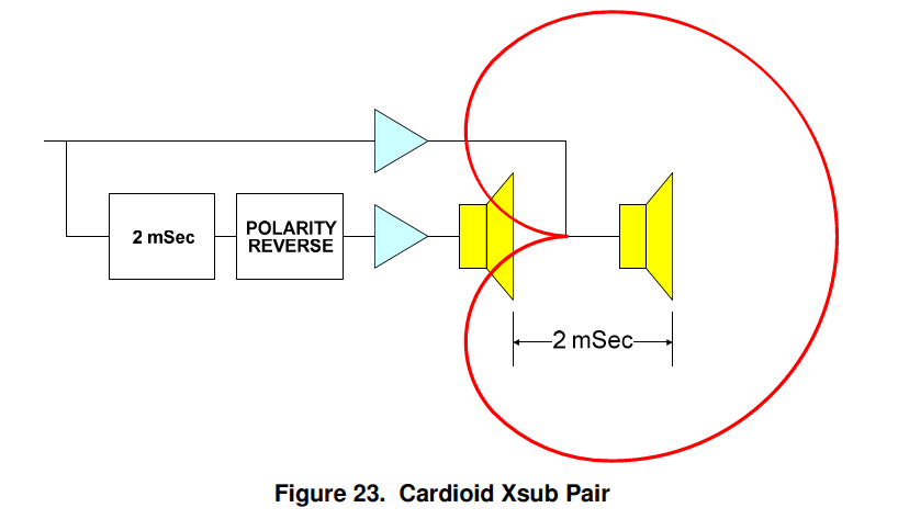

na, mit EINEM speaker wird es aber dann doch etwas schwieriger, mit der sound-field-synthese Tongue
wobei - "meine" Variante, mit Öffnung auf gegenüberliegender Seite, etwas formell aufgedröselt dem delayed-reverse Xsub system entspricht:
und das ohne DSP !!!   (na, es trifft sich eben so: der gegenphasige output der Membranrückseite kommt mit der passenden Laufzeit genau so auf der Rückseite raus....  man könnte es natürlich auch mit 2 geschlossenen Boxen, DSP , 2 amps machen und mit genau dem doppelten Aufwand, zum exakt selben Ergebnis kommen Gurke

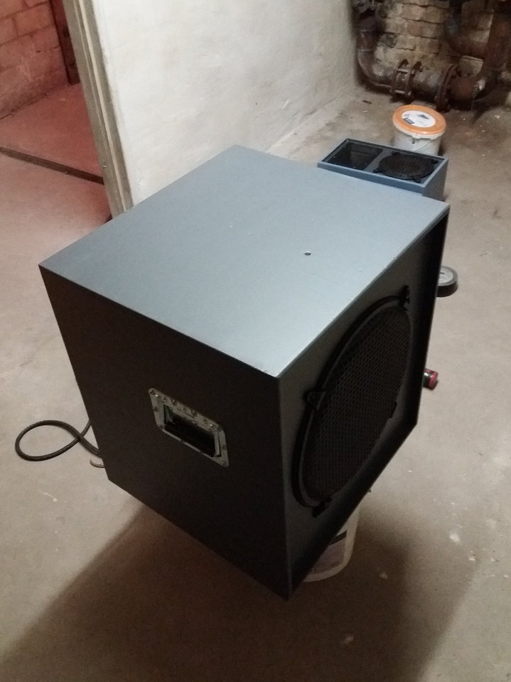

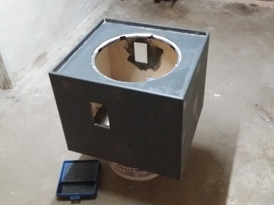

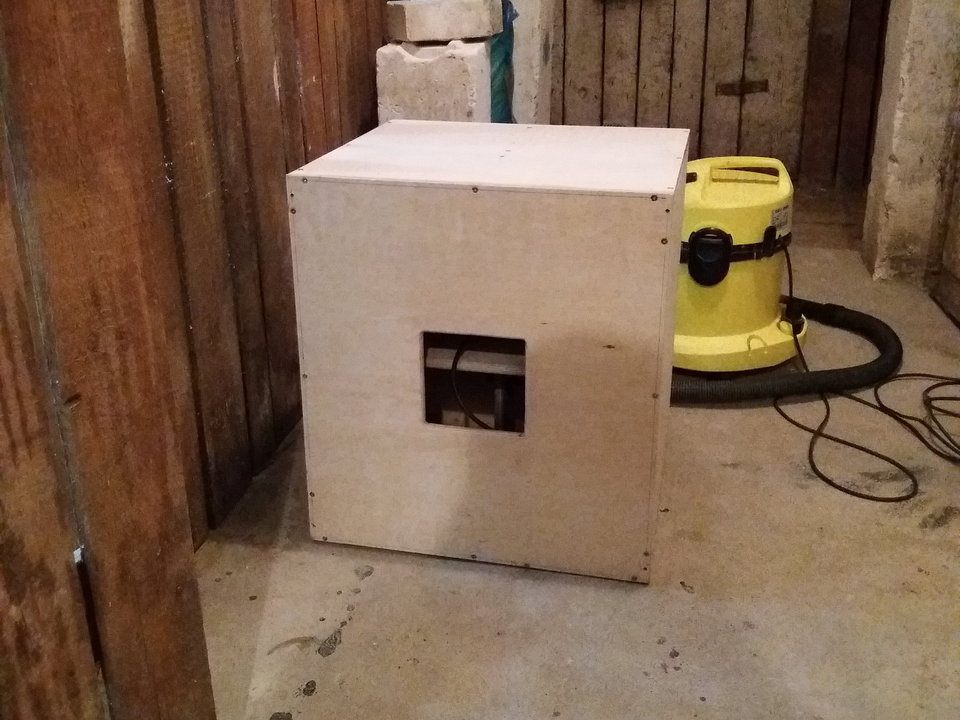

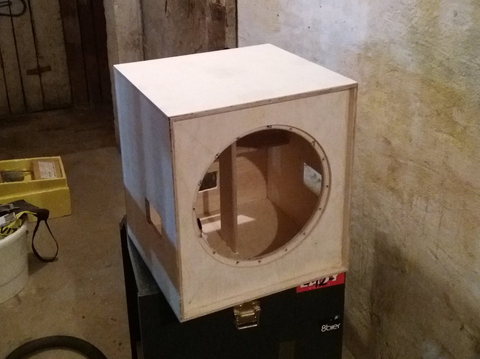

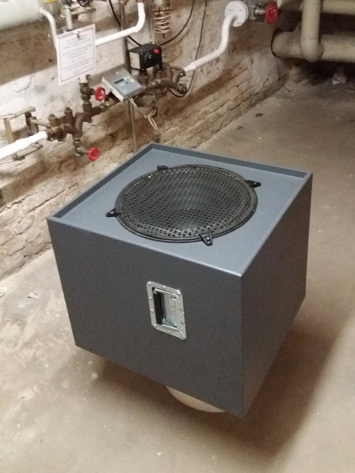

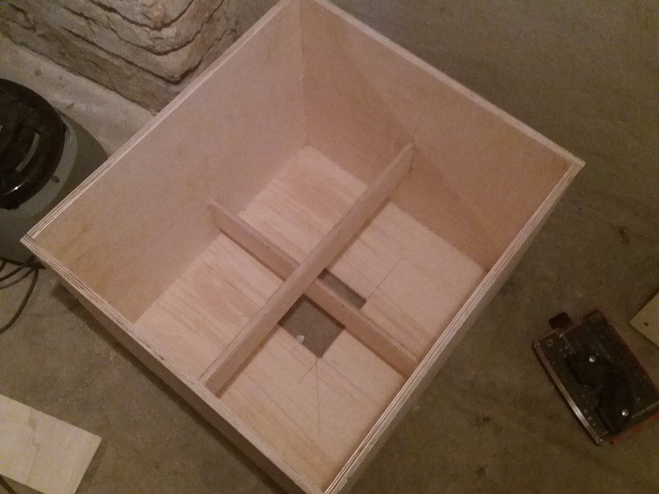

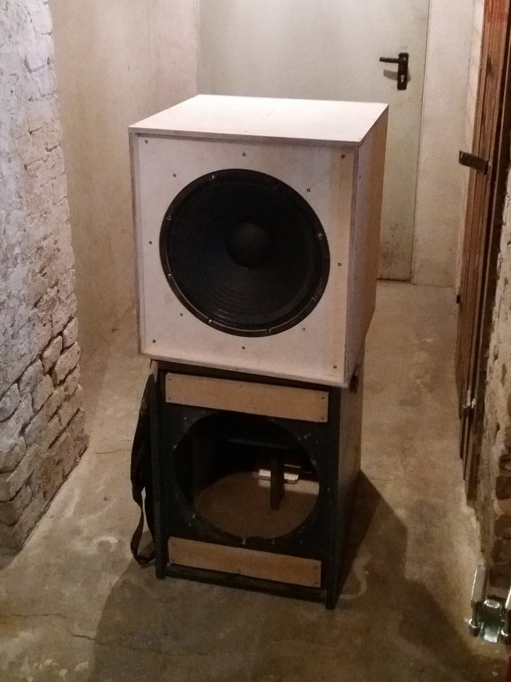

"Der Alte" musste weg, nun gibt es einen neuen nach Vorgaben von alfsch.

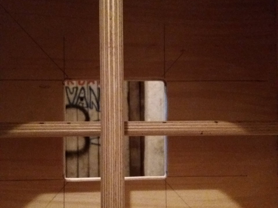

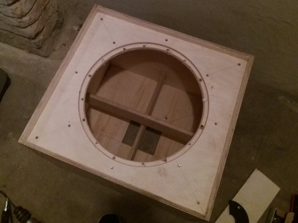

Volumen ca. 95 Liter, etwas höheres Tuning (75Hz) gibt Peak bei knapp 90Hz. Geometrie klassisch BR mit rückseitigem "Port" auf Achse 15x15cm. Dank nun vorhandener Oberfräse ist die Konstruktion nun strömungsoptimiert (Streben + Port + Ring abgerundet). Gehäusegröße 55x50x45cm. Lack in Extramatt, Griffe mit selbstsichernden Schrauben in V2A, Chassisgebfestigung mittels Eindrehgewinden (M5).
Wandstärke 12mm MPX, Front ist 15mm + 9mm aufgeleimt + geschraubt, innen zwei Streben mit 10cm Tiefe.
Alles in allem ein klassischer Lautsprecher.
