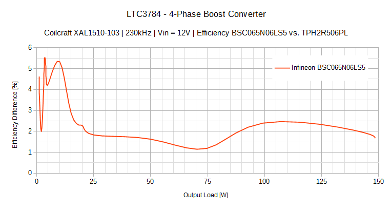

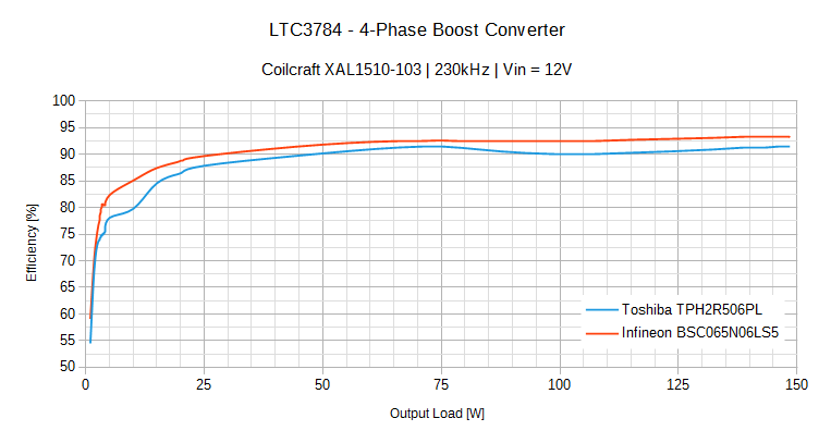

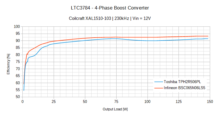

Zwischenzeitlich sind die Infineon FETs angekommen, also habe ich diese gegen die Toshiba verglichen, hier mit den bekannten Coilcraft XAL1510-103.
Nicht viel, aber immerhin 1.5-2% besser.  Smile
(14.01.2019, 07:36 PM)christianw. schrieb: Zwischenzeitlich sind die Infineon FETs angekommen, also habe ich diese gegen die Toshiba verglichen, hier mit den bekannten Coilcraft XAL1510-103.
irgendwie waren Infineons bei mir auch immer die Besten, da kann man nix machen Wink

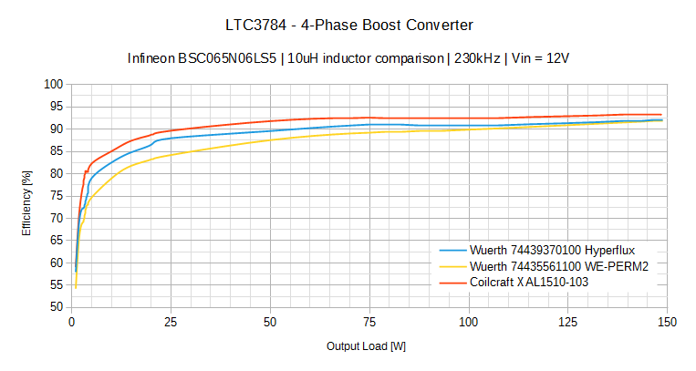

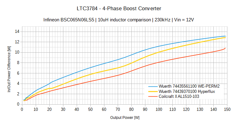

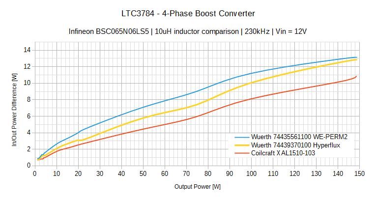

Die Umrüstung auf 10uH soll die Kernverluste durch kleineren Ripplestrom minimieren, hier also der Vergleich von
Wuerth 74439370100 Hyperflux
Wuerth 74435561100 WE-PERM2
erwartet habe ich eine Verbesserung mit den Wuerth.. ist aber nicht.  Big Grin
So gesehen bleibt es wohl erstmal bei den Coilcraft XAL1510-103. Ein anderer Aspekt wäre nochmal die Frequenzbetrachtung, hier hat Coilcraft aufgerüstet und kann nun Verluste vs. fs plotten. Die absoluten Werte sind nicht entscheidend.. hmm..  misstrau

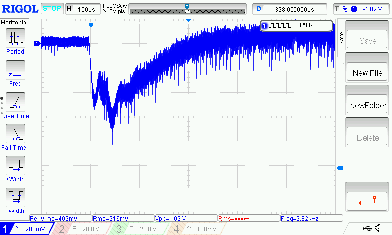

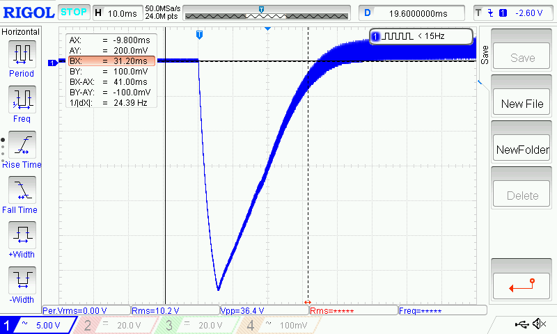

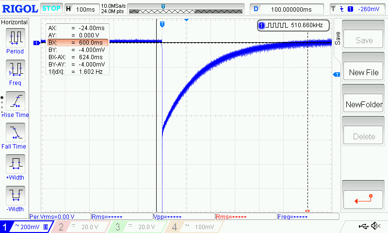

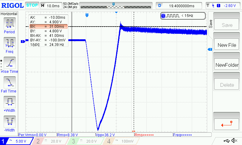

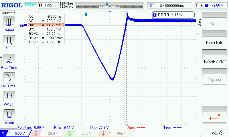

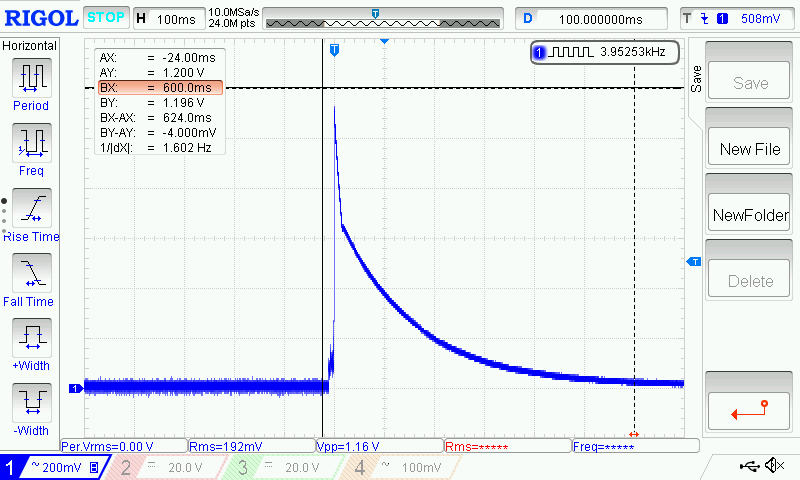

Anbei mal Plots für Lastsprung 0A-5A (250W) und 5A-0A in einen Widerstand. Das Teil läuft ohne Last im Pulse-Skip und schaltet dann auf FCC um.
0A-5A:
0A-5A Detail:

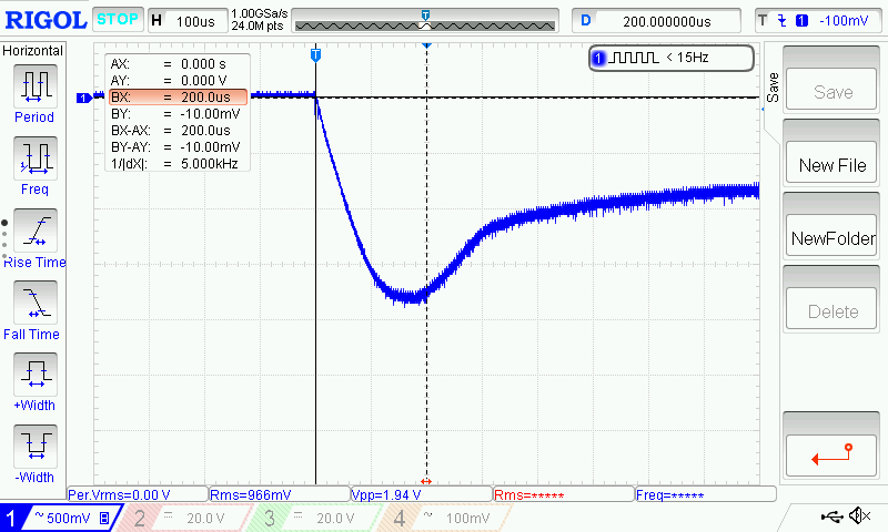

Es braucht fast 600ms, bis das Leerlaufspannungslevel wieder erreicht wird.  Weih Ist die Ansprechzeit des Wandlers wie im zweiten Plot zu sehen ca. 200us?  misstrau
5A-0A:
Vin=12V, Vout=50V
Lastsprungverhalten misst man normal 20% - 80% Last. Bei 0% kann die Regelschleife nix mehr machen, bei 100% auch nicht...
Naja, 5A sind ja nur 20% Last.
Kommt mir trotzdem arg langsam vor, die Simulation lässt eher was um 200us erwarten. Hmm..

Bestückungsfehler... Big Grin

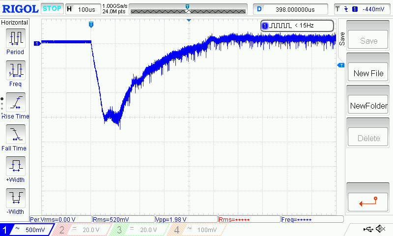

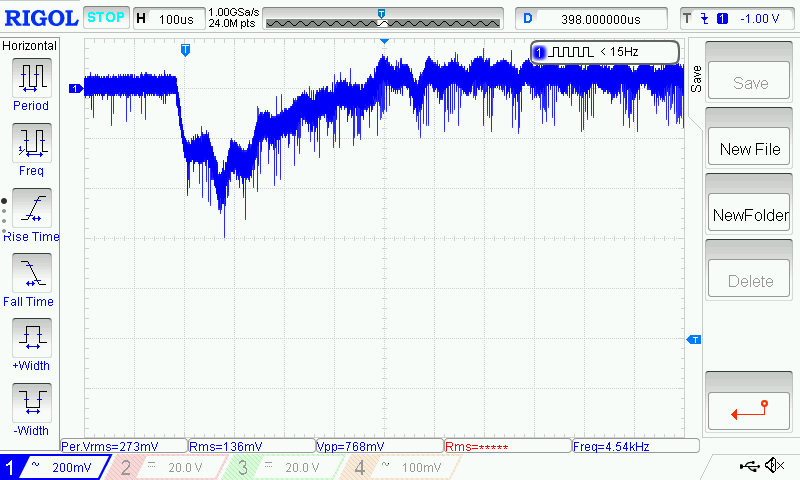

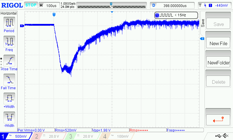

Also nochmal, was war passiert? Ich hatte das Ith (Kompensation) RC-Glied mit 10k überbrückt, daher die langsame Performanz. Jetzt ist es gefixt.
Vin=12V
Vout=50V

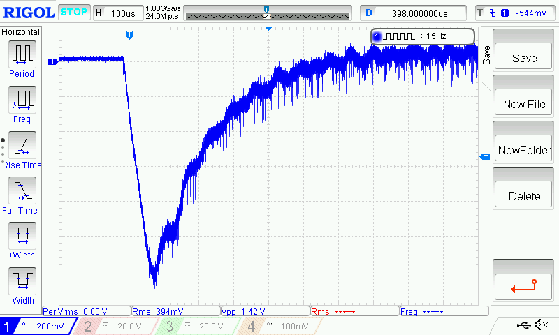

Lastsprung 0-5A 0-250W:

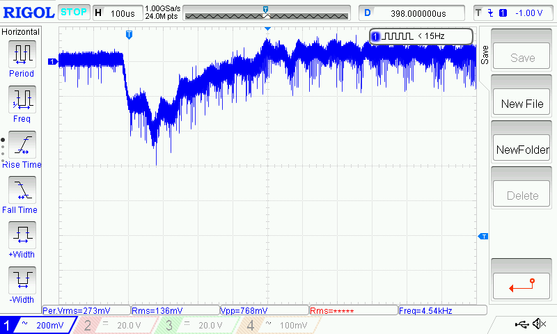

Lastsprung 2-7A 100-350W:
Lastsprung 0-10A 0-500W:
Lastsprung 2-12A 100-600W:
Bei 12V Eingangsspannung also um 400us aus dem Leerlauf oder <300us bei 100W Grundlast. Schon besser.
