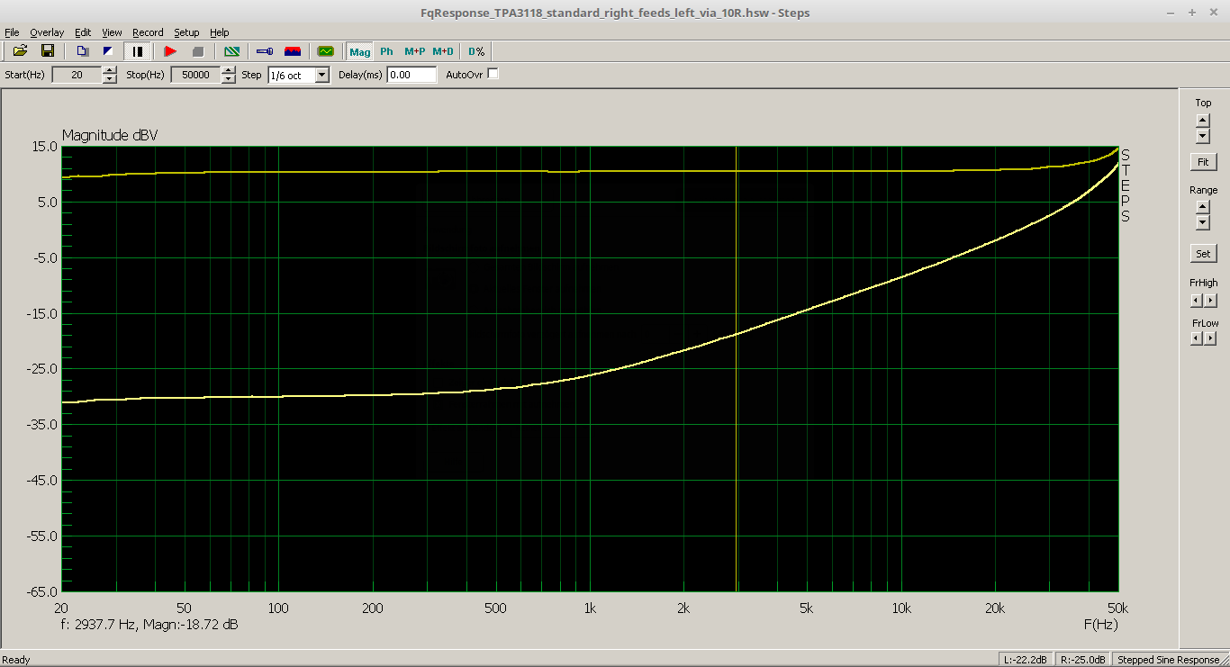

Für den direkten Vergleich habe ich heute ein weiteres TPA3118 PCB - ohne AFE - in Betrieb genommen.
Die Verstärkung wurde auf 32dB programmiert und mit zusätzlichen Eingangswiderständen abgestimmt auf die Verstärkung des bestehenden Moduls mit PFFB und AFE.
Mit einer auf 20dB eingestellten Verstärkung sähe das sicher besser aus für die Standardvariante.
Wäre dann aber ein Apfel mit Birnen-Vergleich.

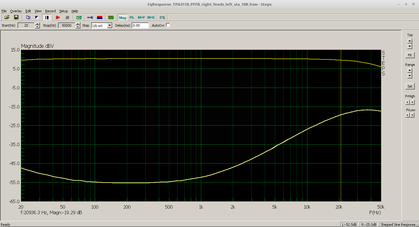

Beiträge: 15.934
Den Frequenzgang messe ich auf dem rechten Kanal. Dieser speist über 2x5Ohm symmetrisch den nicht angesteuerten linken Kanal. Auf diese Weise messe ich rechts den F-Gang mit 10Ohm Last, links den Dämpfungsfaktor über der Frequenz, bezogen auf 10R Last, alles symmetrisch. Direkt verglichen wird der TPA3118 in Standardbeschaltung, d.h. o. Postfilter-FB, o. AFE und o. LC-Dämpfungsglied mit der aktuellen PFFB-Version. Die strammere Gegenkopplung der PFFB-Version macht sich durchaus pos bemerkbar.
