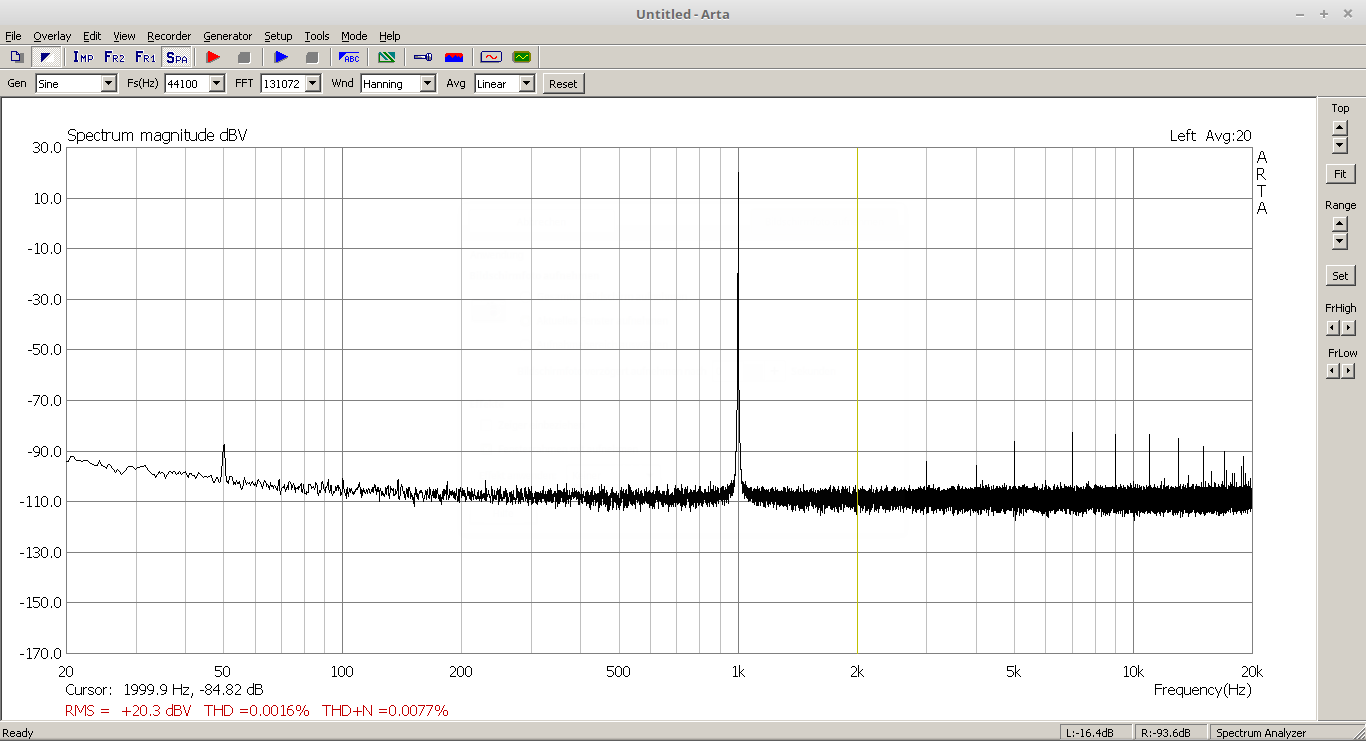

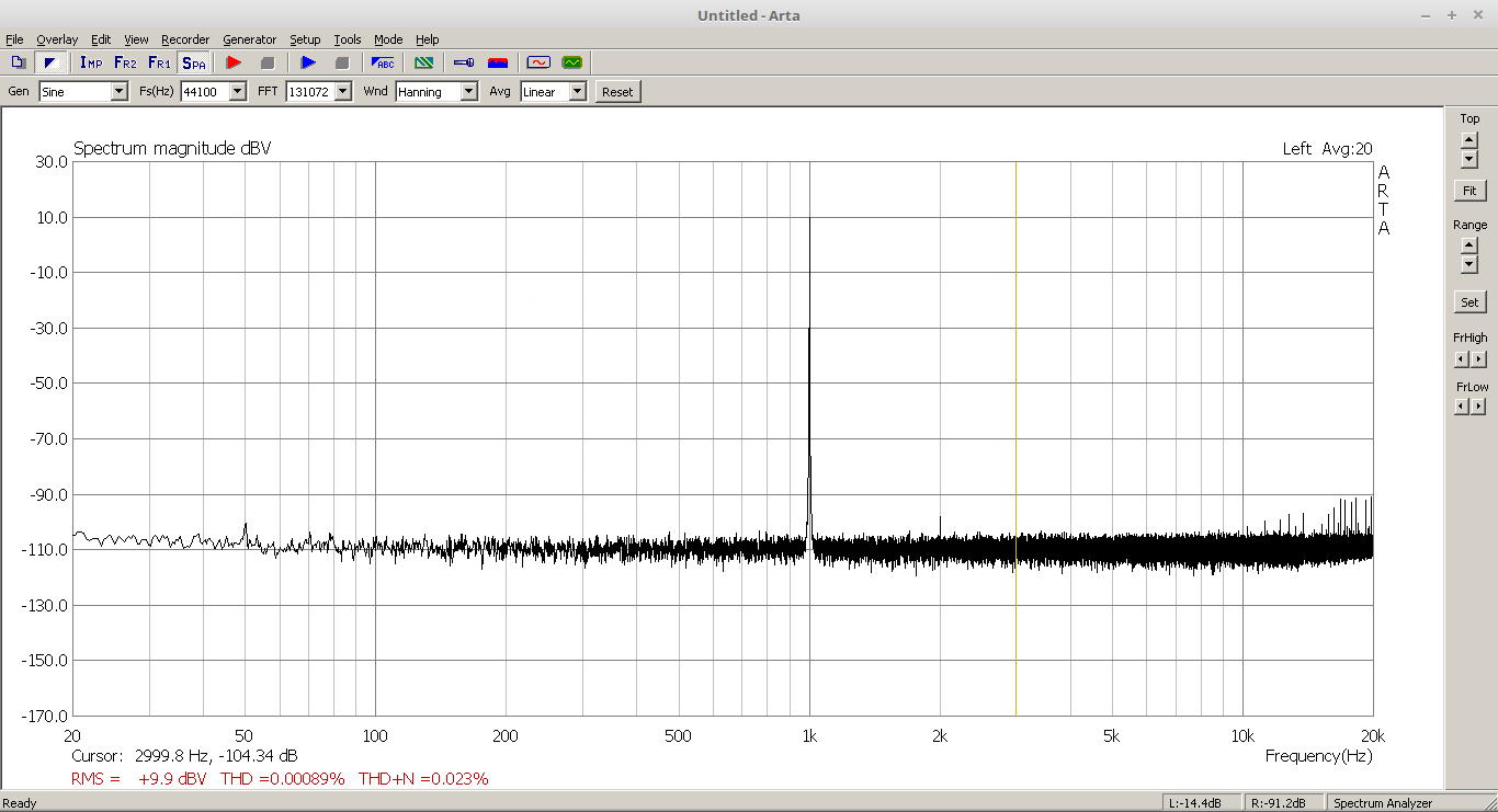

Heute bin ich dem von der Soundkarte gelieferten Rauschteppich mal nachgegangen. Hierbei hat sich gezeigt, dass schon ein recht hoch angesetzter Tiefpaß eine signifante Senkung des Rauschteppichs in der konkreten Messung am TPA3118 erbringt. Dies führt vor allem zu wesentlich niedrigeren (und in dem Falle glaubwürdigeren) THD+N-Ergebnissen.
Zwischen OP-Ausgang und Klinkenbuchse sind Reihenwiderstände von 560R. Schalte ich dem Eingang des AFE nun 1nF parallell, ergibt sich ein TP von 0,56us (-3dB @300khz). Ich habe nun mit 1n0, 3n3 und 10nf getestet - und trotz der ja recht hohen Eckfrequenzen sinkt der Rauschteppich im oberen Audioband beträchtlich ab. Als Optimum betrachte ich 3n3.
Gemessen wurde das Spektrum über TPA3118 mit aktuellem AFE bei 10 Ohm Last und 24V Betriebsspannung.
Zuerst die bisherige Verschaltung, ohne zusätzlichen Eingangskondensator
Nun mit 3n3 parallel zum AFE-Eingang

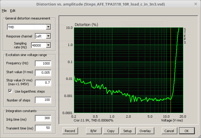

Am selben Aufbau die Messung THD versus Ausgangsspannung
besser ist das! Cool

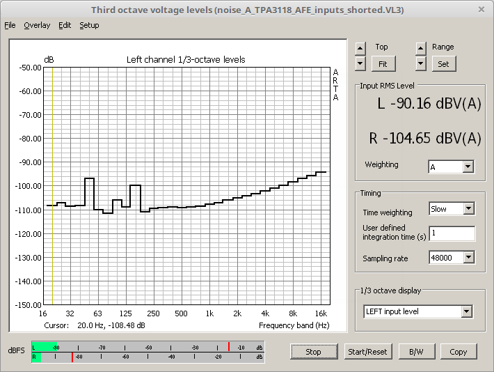

Mit der entrauschten Soundkarte habe ich den rechten Kanal meines TPA3118 Prototyps mit OPA1654-AFE erneut vermessen.
Zuerst das Eigenrauschen , bei kurzgeschlossenem Eingang, gemessen an der Lautsprecherbuchse.
Der Vergleich beider Messkanäle zeigt links (TPA-Ausgangsmessung) -90dBV, rechts -105dBV (kurzgeschlossener Eingang).
Das Ausgangsrauschen des Verstärkers hebt also das Rauschen gegenüber dem kurzgeschlossenen, anderen Eingang der Soundkarte um 15dB an. Stellt man nun die Spannungsverstärkung von 30dB in Rechnung dann folgt, dass das eingangsbezogene Rauschen dieses Verstärker tatsächlich um 15dB unterhalb des Eigenrauschens der Soundkarte liegt! Big Grin
Es errechnet sich zu 1uVrms (A-Bewertung).
Wobei diese Messung natürlich nicht profitiert von der Entrauschung der line-out-Ausgänge der Soundkarte.

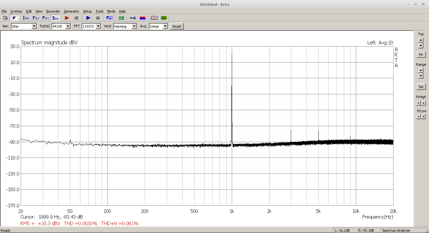

Das Spektrum bei 1W/10R/1kHz sieht jetzt folgendermaßen aus:
Dazu eine aktuelle Messreihe über verschiedene Ausgangsleistungen
.xlsx   TAP3118_OPA1654_2017_08_06.xlsx (Größe: 15,83 KB / Downloads: 562)
Setze ich die Ausgangsrauschspannung von 30uVrms ins Verhältnis zur maximalen Ausgangsspannung von 15Vrms, komme ich auf eine Dynamik von 114dB am Lautsprecherausgang, bei 30-facher Spannungsverstärkung.
