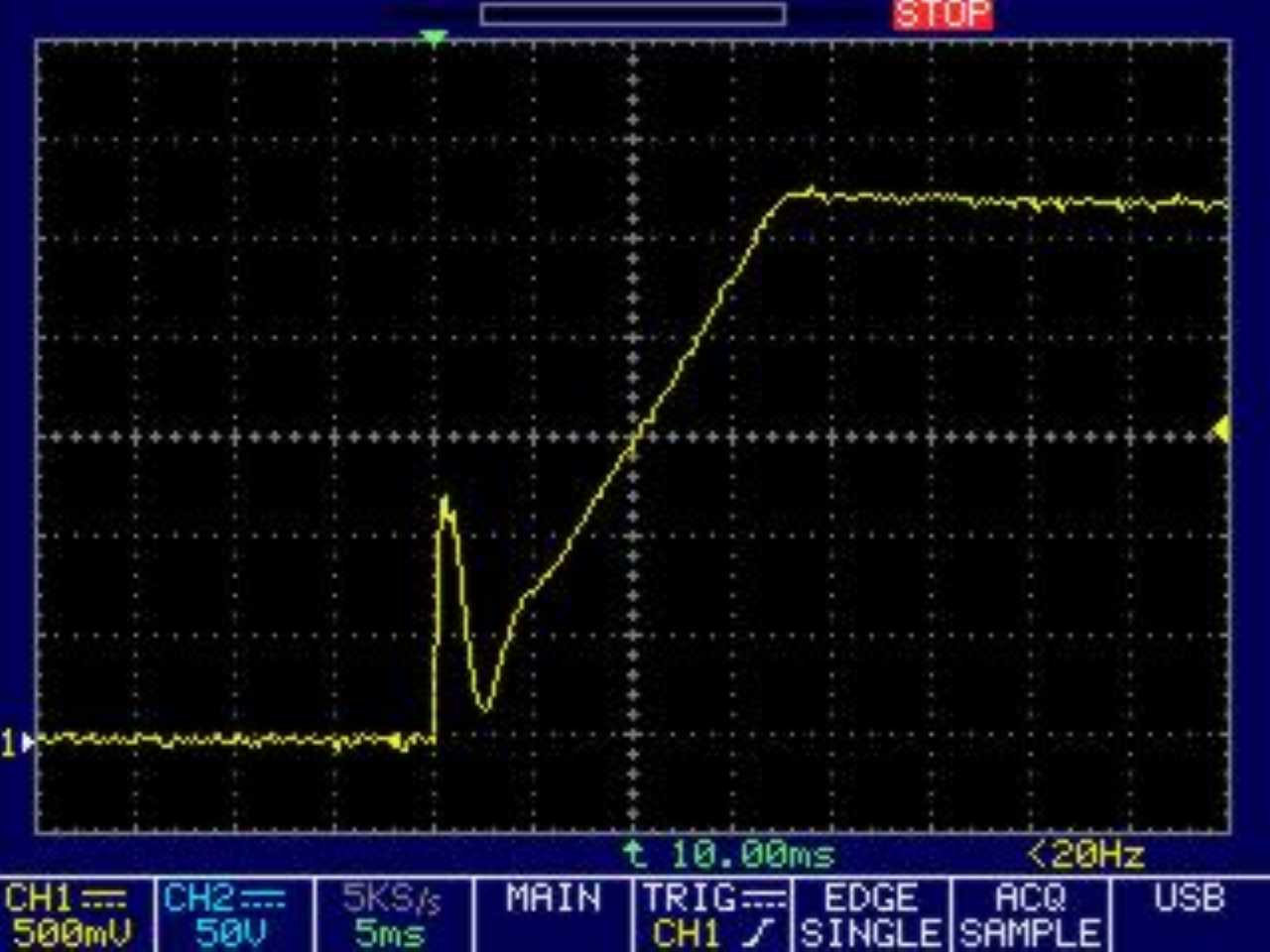

Ne. Da hat der Ferrograph mich betrogen.
Ich seh da beim Stromanstieg keine Unregelmäßigkeit. Mit Ausnahme des Peaks gleich am Anfang. Kommt vermutlich vom MOS.
Dass die Kurve so hart auf 3A aufschlägt, liegt an meiner elektronischen Strombegrenzung. Irgendwann innerhalb der Strombegrenzung wird er dann natürlich mal sättigen.. Aber das kriegen wir nicht mit.
