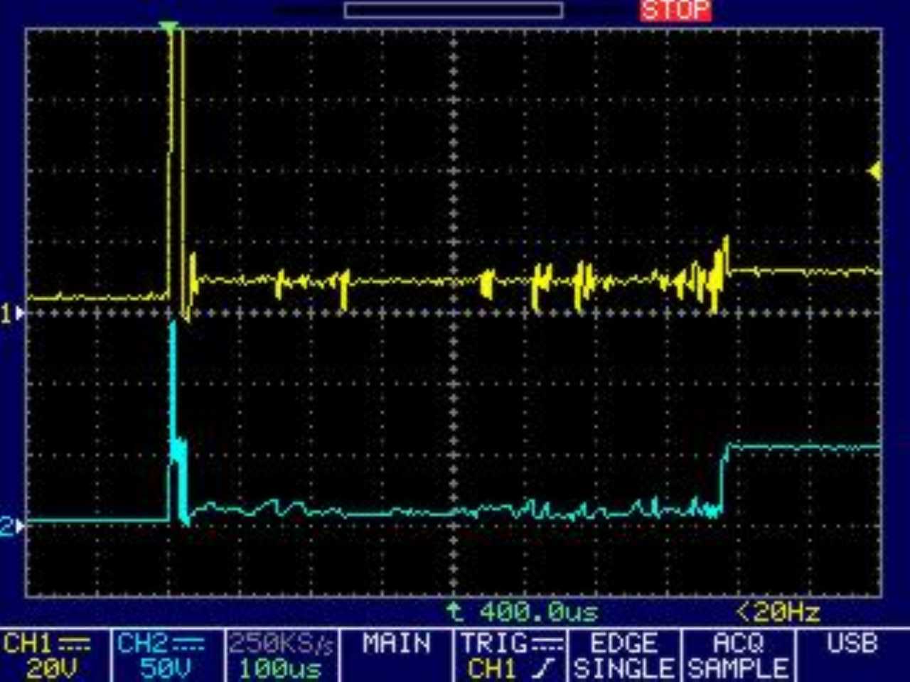

In gelb die Primärspannung. In blau die Sekundärspannung.
Die Primärspannung von Kahlo und mir stimmen grob überein. Ich hab nur mehr IRF740 Spannungsabfall. Man könnte glauben, dass auch mein Lichtbogen 1.5 ms brennt.
Aber die Messung der Sekundärspannung zeigt ein anderes Bild. Nur 500us Lichtbogen.

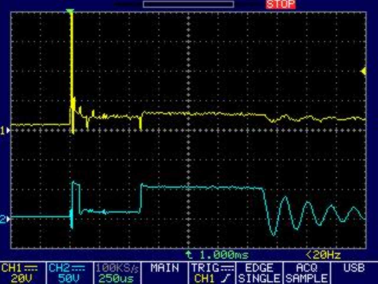

Zoom:
Primär sieht alles bestens aus.
Aber sekundär Peak, dann Oszillationen, dann Lichtbogen (diesmal etwas länger) und dann Glimmentladung.

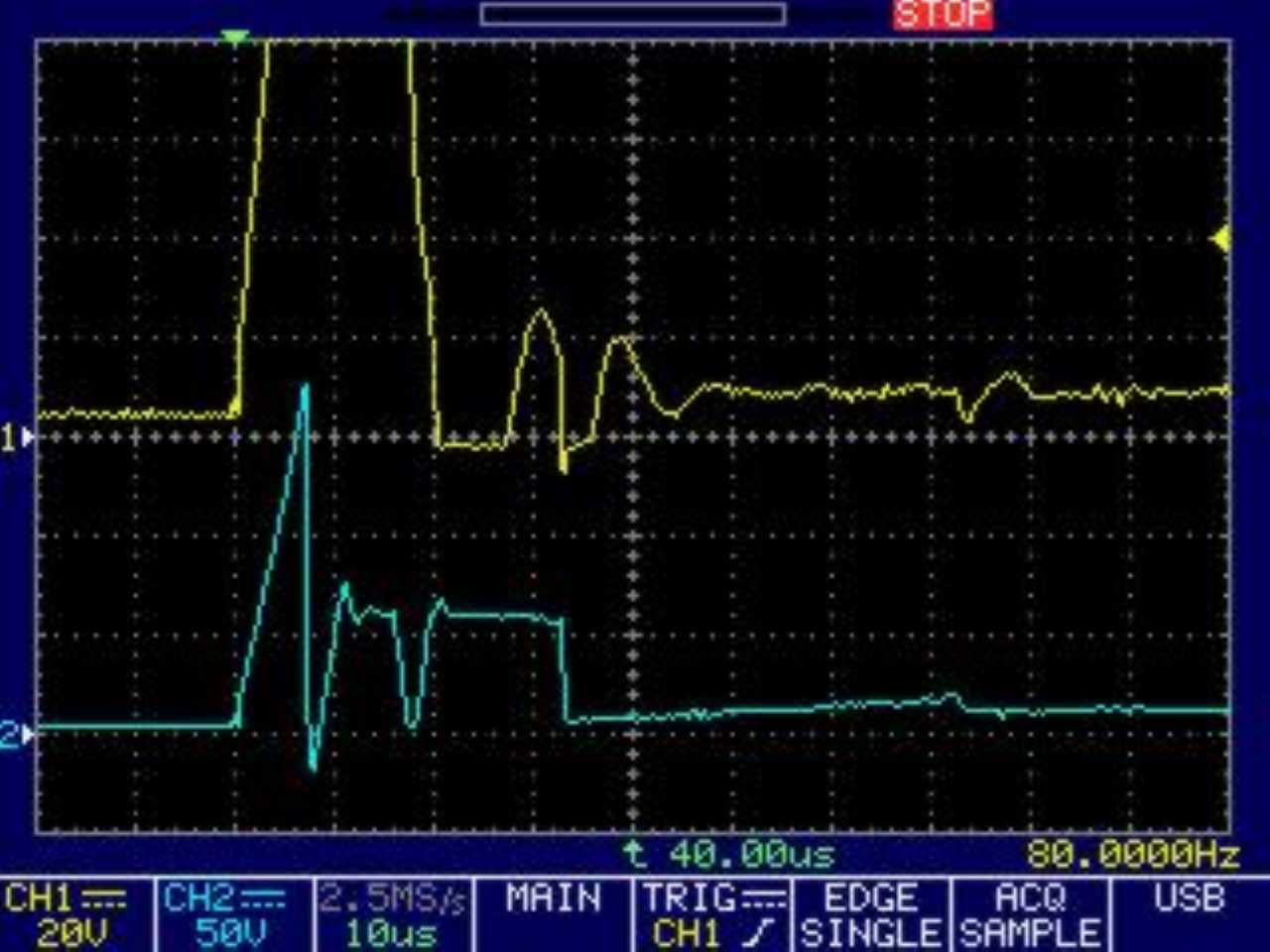

Noch mehr Zoom:
Man sieht, dass beim Lichtbogen ordentlich Strom fließt. Mein Oszi zeigt dann dolle Störungen. Bei Kahlos Messungen sehe ich keine Störungen.
Man kann also von der Primärseite her nicht beurteilen, ob sekundär Bogenentladung auftritt.
