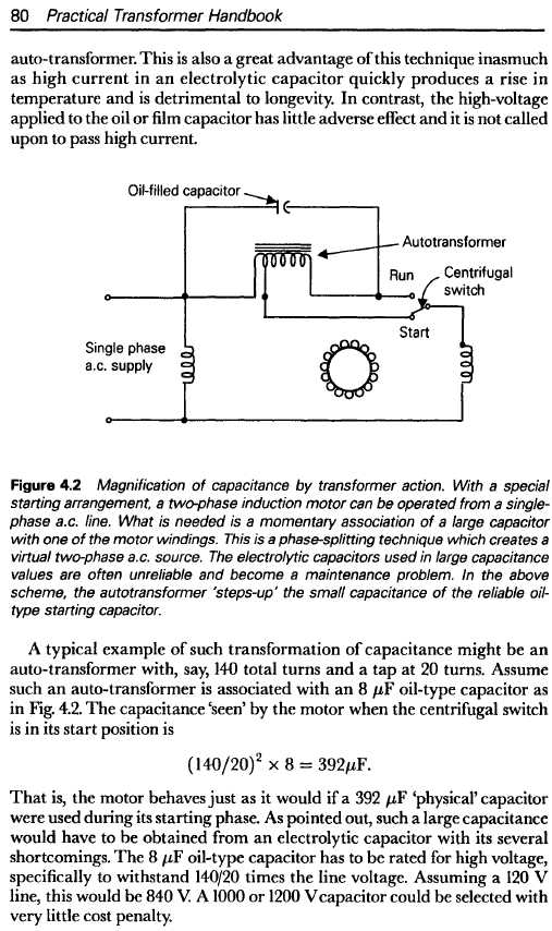

BTW... die "Transformation einer Kapazität" kann man höchst trickreich nutzen:
