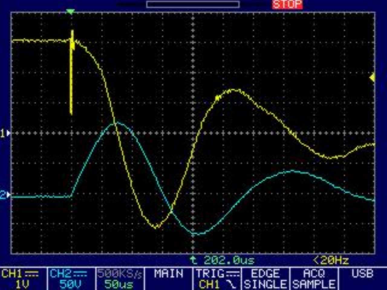

In gelb der Spulenstrom, 1A pro cm-
Und in blau die primäre Spulenspannung 50V pro cm mit 1.2uF und mit Entladungslampe. Die Rückspeisediode (normalerweise versteckt als body-Diode im MOS) hab ich noch nicht drin. Sonst hätte es nur eine Halbwelle gegeben.
Meine Entladungslampe ist sehr hochohmig, weil man sie direkt an 220V~ anschließen kann.
Ich nehm mal einen Überspannungsableiter. Der kommt einer Zündkerze schon perfekt nahe. Und Rückspeisediode.
BTW: die gelbe Kurve zeigt auch ein schönes Relaisprellen. Gerade beim maximalen Strom. Sowas gibts. Spannung steigt an. Und dann schließt der Kontakt nochmal.
