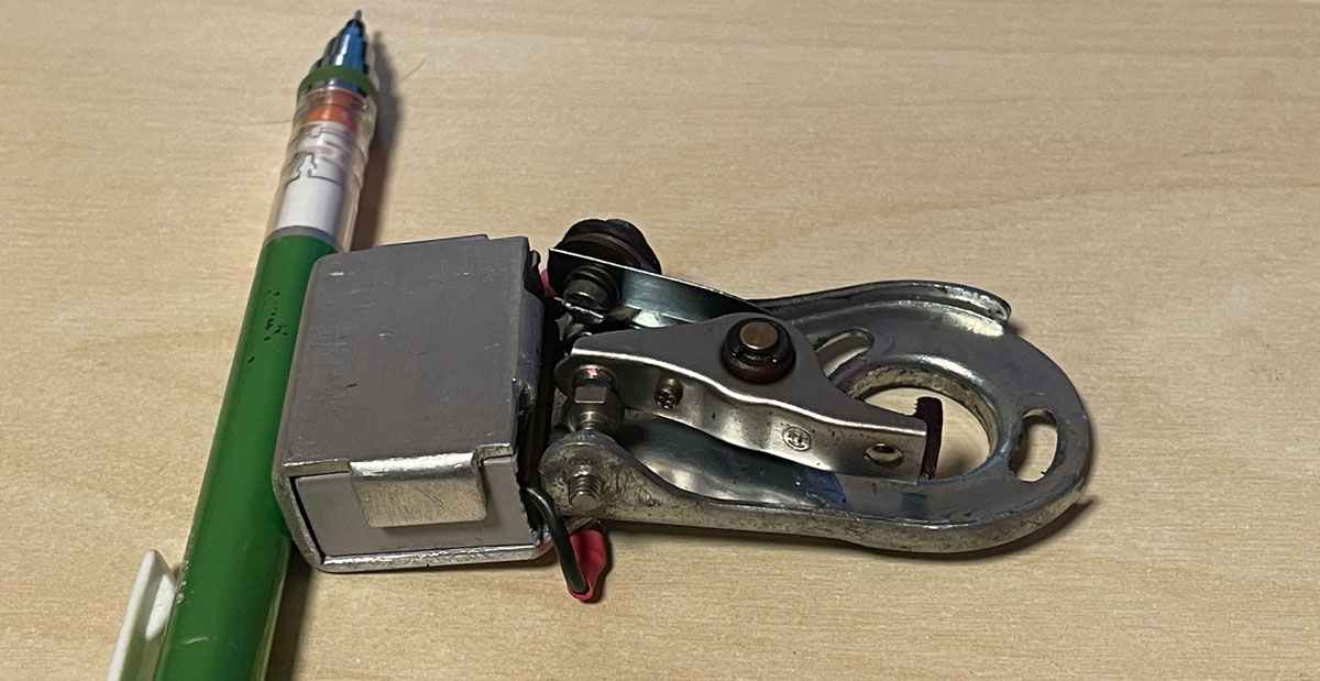

Ich konnte natürlich nicht widerstehen, das Ding bei der erstmöglichen Gelegenheit einzubauen  klappe .
Also den Kondensator ab:

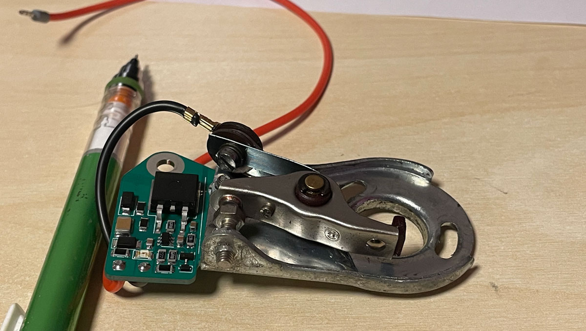

Schaltung ran:
Mit einem Kick ( Smile ) gestartet:

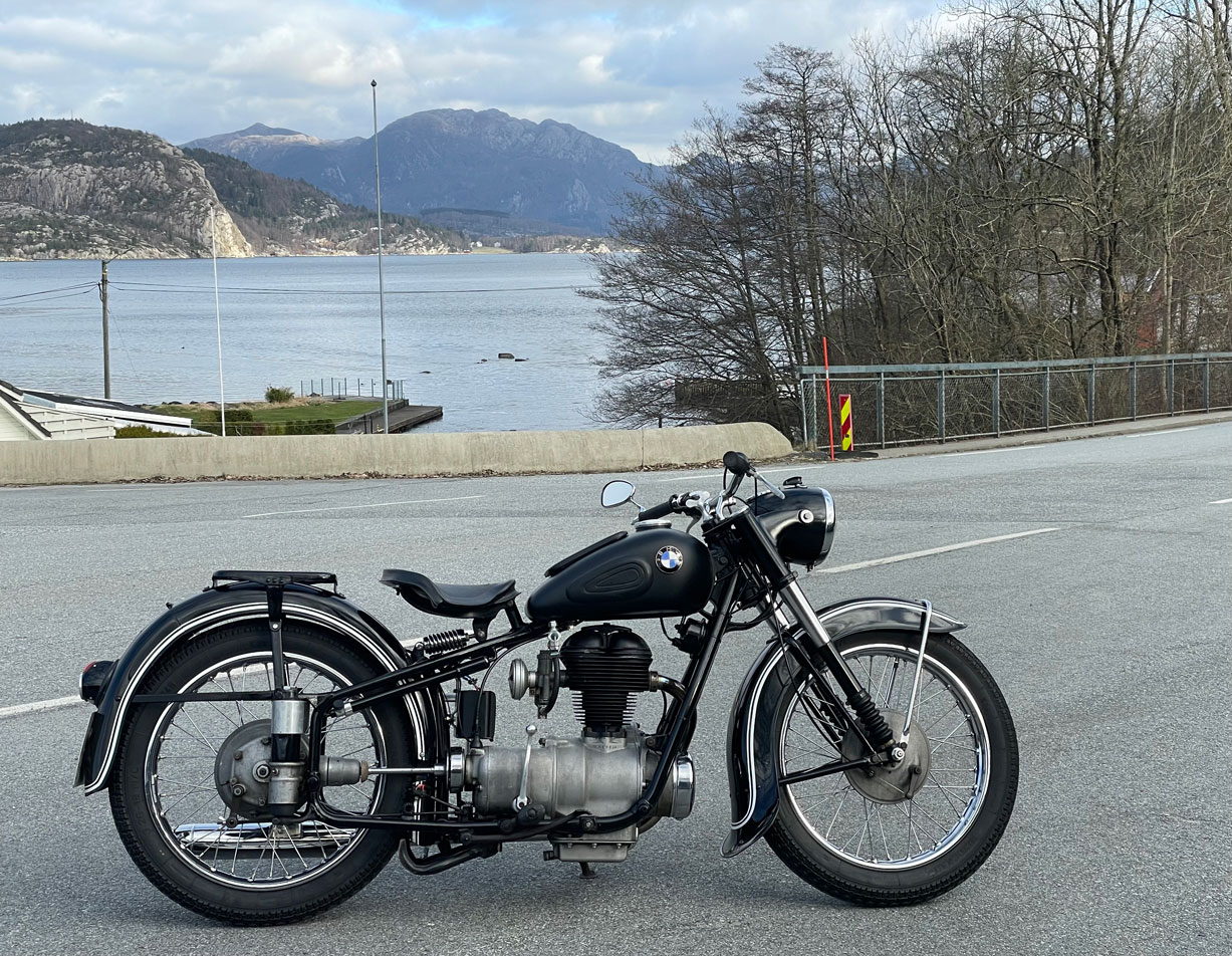

Und 50km probegefahren  Confused . Ab- und zu mal gehalten, ein paar Vollgasabschnitte, aber meist gemütliche kleine Strassen. So gut ist sie noch nie gefahren! Ok, vielleicht war endlich mal der Zündzeitpunkt richtig eingestellt...
Aber keine Aussetzer, kein Schwächeln in jeder Lebenslage. Das bleibt jetzt erstmal über den Sommer so, ein Kondensator ist im Gepäck, falls etwas aufgibt.
