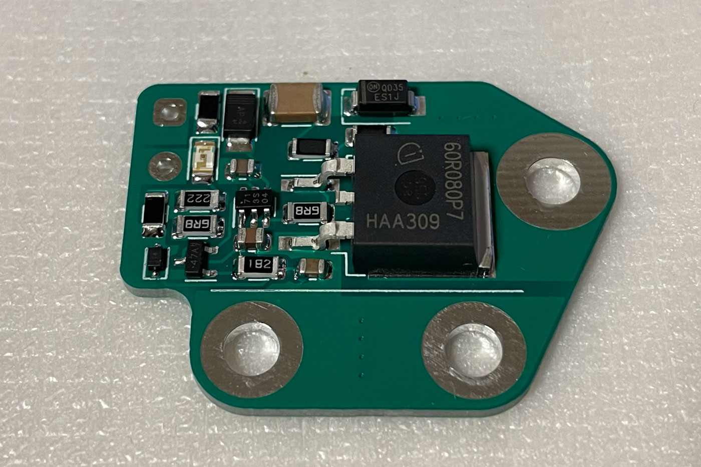

Die Chinesen durften wieder eine Platine für mich machen... 5$ für 5 Platinen inklusive Versand. Kaum zu glauben. Der gut funktionierende Probeaufbau mit fliegenden Teilen ist jetzt also in Form:

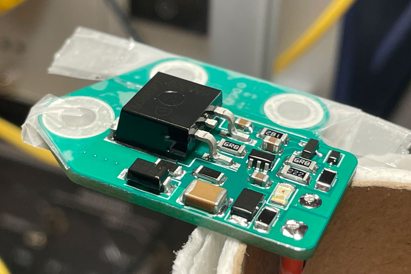

Noch einmal intensiv auf dem Basteltisch getestet. Kräftige Funken in allen Drehzahlen und intensives Rumgespratzel mit der Betriebsspannung. Nix geht kaputt und nix wird warm.

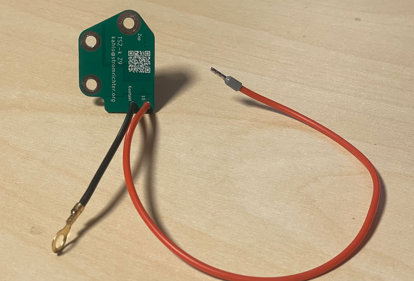

Dann die Anschlussdrähte konfektioniert und den Schutzlack drauf:
So ist das Ding einbaufertig.
Nach vielen Reparaturen im Winter muss ich erstmal sehen, dass das Motorrad wirklich in Ordnung ist. Dann probiere ich die Schaltung aus. Noch ist kein Fahrwetter.
