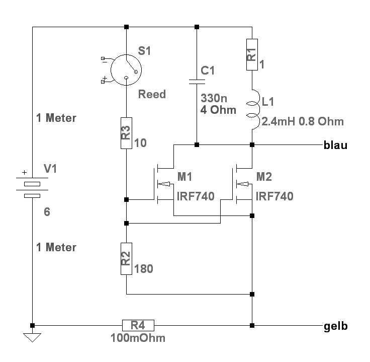

(01.03.2025, 01:45 PM)kahlo schrieb: Und es zündet beim Öffnen des Kontakts? Wenn die Spannung am Kontakt von 0V auf Ub steigt?
Es ist nur eine Testschaltung für die Endstufe. Das Reed-Relais ersetzt den PMOS.
Denn es las sich bei Dir so, als wenn die 180 Ohm irgendwie nicht reichen würden. Meine MOS-Eingangskapazitäten sind größer als bei Dir und ich könnte noch bis in den kHz-Bereich gehen.
