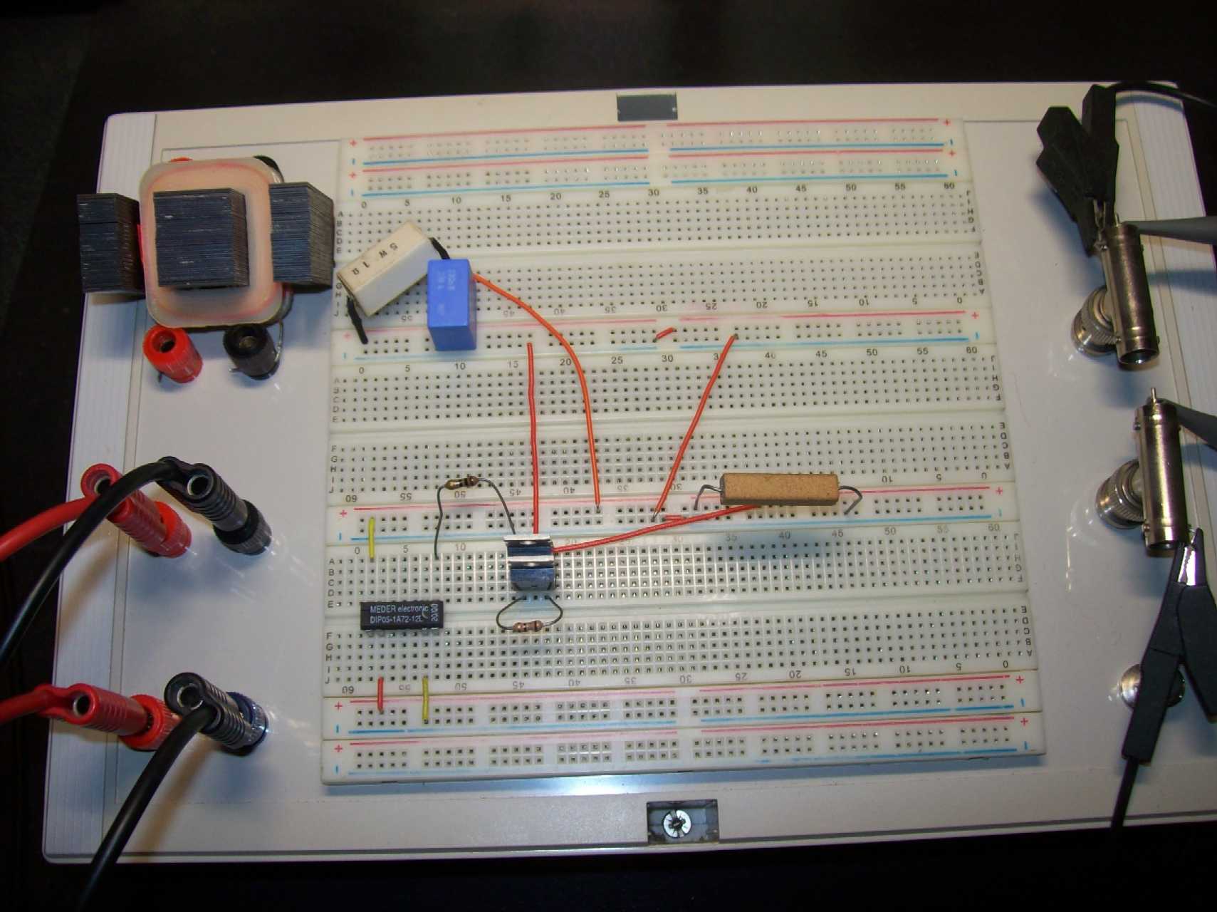

Zwei IRF740 parallel. Ub=6V. L=2.4mH mit 0.8 Ohm - daher noch diskrete 1 Ohm in Reihe. Reed-Relais wegen 6000 U/min. 180 Ohm zwischen Gates und Sources. 10 Ohm zwischen Reed und Gates. 330nF mit ESR=4 Ohm. Keine Zündkerze dran.
Source-Strom gemessen an 0.1-Ohm. Man sieht die fast 4A. Dann die Umschwingzeit. Und dann die Energierückspeisung, bei der die backdiode die unverbrauchte Energie zurückspeist. Mäßige Spikes wegen ESR.
Obwohl ich die IRF740 nur mit 6V ansteuere, werden sie nur lauwarm. Da knackt auch nix. Alles säuft super.
