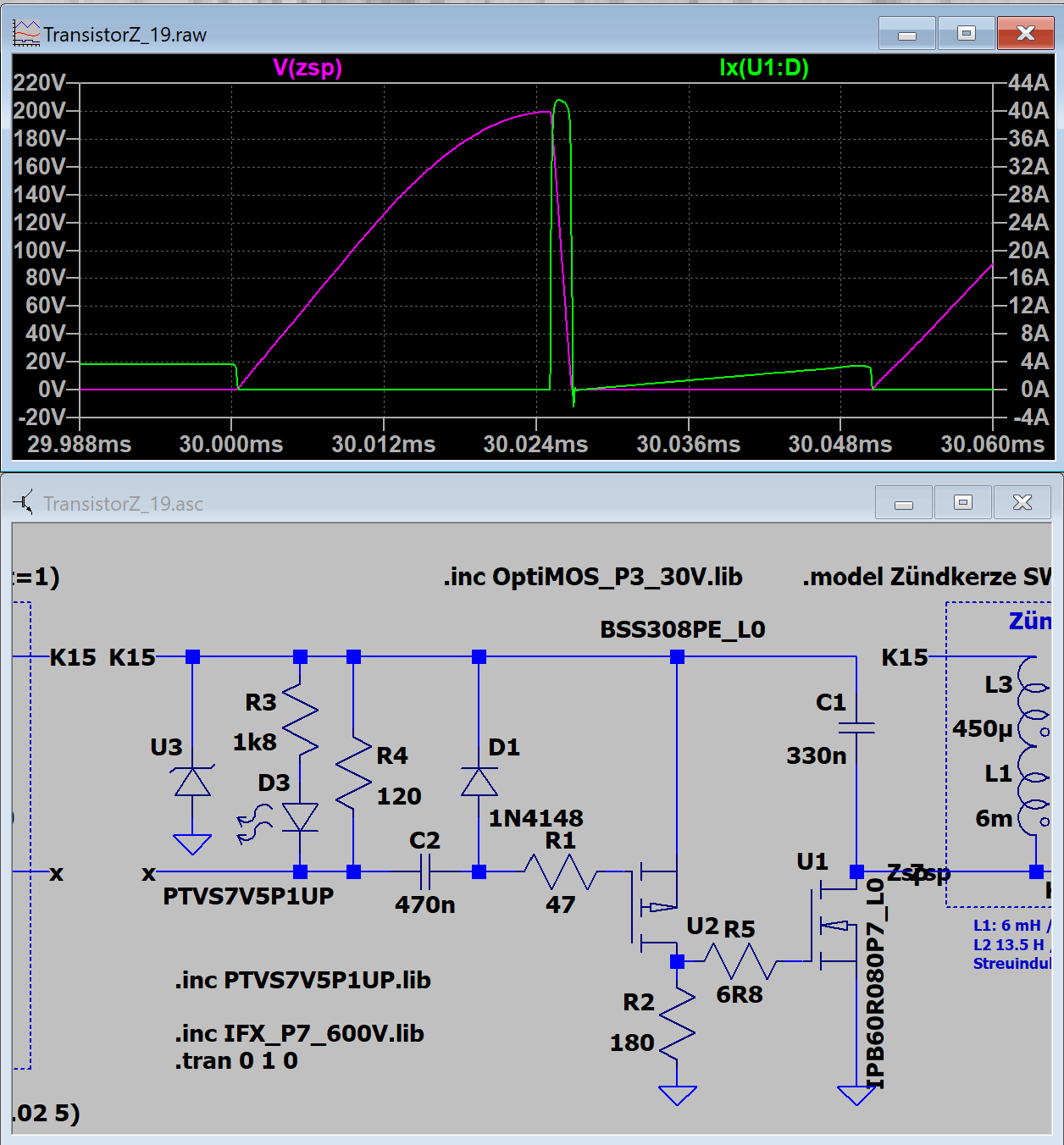

Der Kontakt kann das ab. Das ist die gängige Methode herauszufinden, ob die Zündkerze Energie bekommt (ohne sie herauszuschrauben). Am Kontakt rumwackeln und sehen, ob es spratzelt. Nicht die feine Art, aber üblich. Ob der MOS das auch abkann, weiss ich nicht. Wird getestet. Deshalb habe ich eine Variante mit Gürtel und Hosenträgern (Diode und Widerständen).
Aber egal. Ich hab verstanden, was du meinst. Lange Leitung. Ich hab immer an der Betriebsspannung gewackelt. Da passiert nix. Nun mal am Kontakt.
Der Kondensator hat hier einen ESR von 1mOhm. Simulation sagt, dass 2µs lang etwas über 40A durch den MOS fliessen. Das ist erstaunlicherweise innerhalb der Spezifikation. Warum hier in der Simulation der Stromfluss so human begrenzt wird, muss ich mir noch ansehen. Das Gate schaltet jedenfalls bedeutend schneller.
