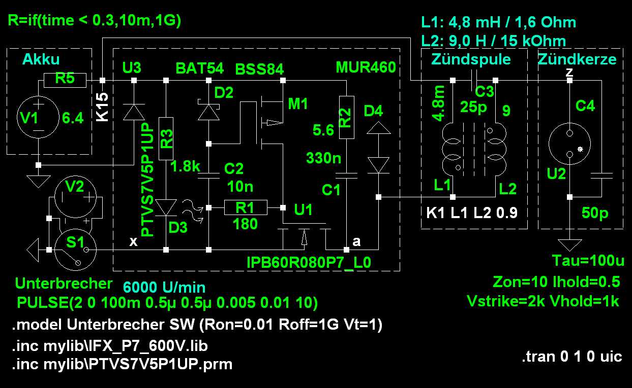

Leider muss ne 600V/4As Si-Diode einen Suppressor ersetzen. Aber diese Schaltung schont den Kontakt.
Der Monsterstrom durch den Suppressor blieb natürlich noch erhalten.
+ wir müssen die LED-Sperrspannung im Auge behalten.
