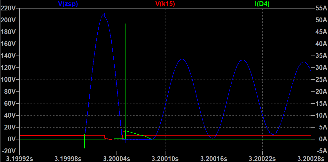

Ok, jetzt habe ich den Peak gefunden. Zumindest einen Strompeak von 50A im 100ns-Bereich. Der hat aber nichts mit dem Abschalten zu tun - in diesem Moment ist nichts. Abgesehen davon liegt auch dieser Strompeak innerhalb der Spezifikation für diese Diode.
