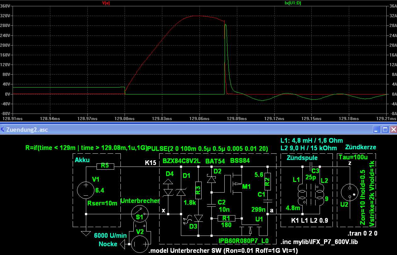

D4 hatte ich schon erklärt. Muss durch einen Suppressor ersetzt werden. Ich simuliere Dir gleich nochmal, was mit einer normalen D4 (leicht) geschehen kann.
Aber zuerst hab ich Dir hier mal eine mit 5.6 Ohm reduzierte Kernschmelze geplottet.
In rot die Spannung an "a" (280V). Und in grün der Source-Strom (28A). Da freut sich Spirito. Es gab lediglich ein einziges kurzes Spratzeln der Akkuzuleitung,
Ohne den Waschmaschinen-Widerstand satte Kernschmelze.
