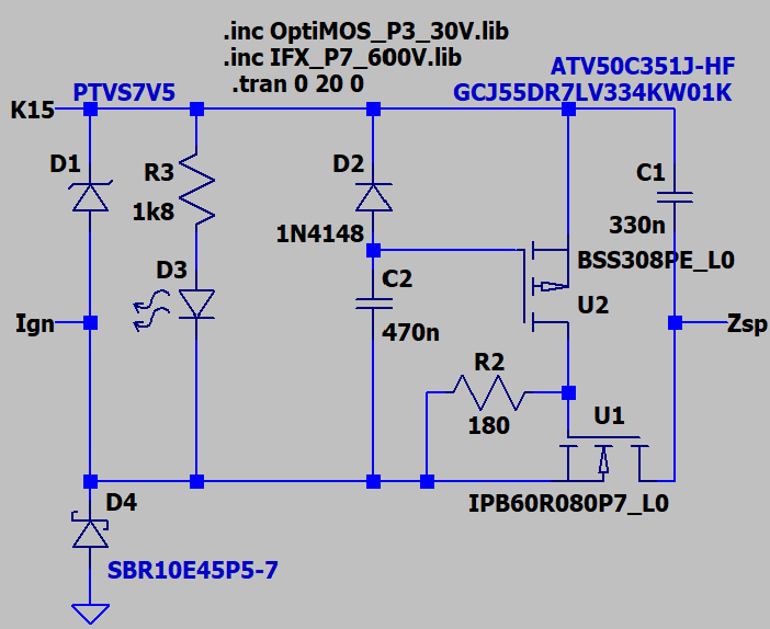

Der beste Kandidat für mich ist im Augenblick dieser hier:
Den BSS308 habe ich hier, der hat ein intern geschütztes Gate samt eingebautem Leckstrom. Deshalb ist D2 jetzt dicht. Eine 500V-TVS parallel zu C1 würde im Falle des Nicht-Zündens den Peak ableiten. Ist hier nicht eingezeichnet...
