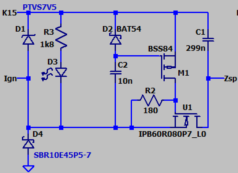

So sollte es gehen:
Zumindest in der Simulation sehe ich keine Überlastungen mehr. Grösstes Problem für die Schaltung wird eine nicht erfolgte Zündung sein.
Die alten Boxer hatten Funkenstrecken an den Zündspulen, um so etwas zu vermeiden.
So richtig klein läst sich das auch nicht mehr bauen. Mal sehn...
