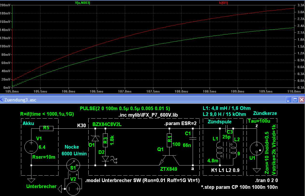

Hier hab ich mal nen BJT (ohne Timeout-Schnickschnack) in unsere Schaltung gesetzt.
In rot der CE-Strom und in grün die CE-Spannung. Sind auch 40mOhm, wenn ich mich nicht verrechnet hab.
R = 140mV / 3A = 46 mOhm.
Gut. Ist natürlich kein 600V-BJT. Aber die findet man auch. Für vergleichsweise kleines Geld.
Wenn man in dieser Schaltung R1 durch einen PTC ersetzen würde,,,  klappe
