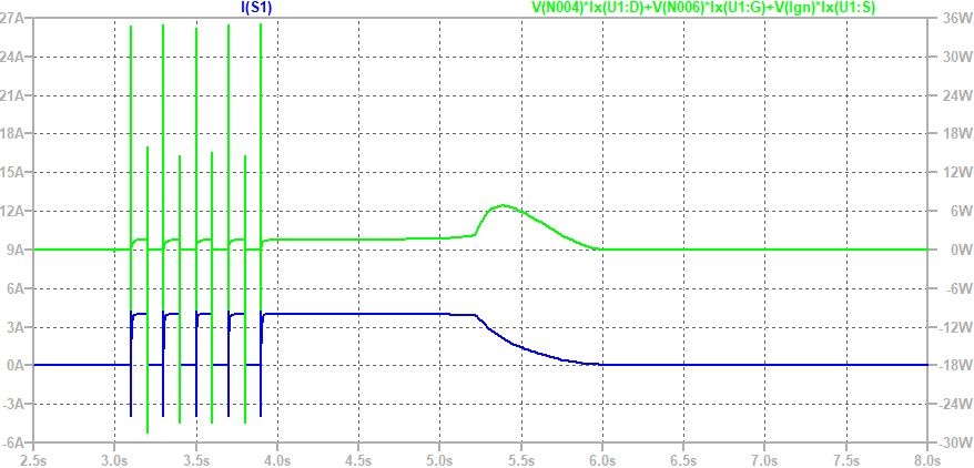

(04.02.2025, 09:02 PM)Gucki schrieb: C1 lag in der alten Schaltung parallel zum MOS. Und das tut er auch jetzt.
Dann guck dir die Leistung am Mosfet an.
(04.02.2025, 09:02 PM)Gucki schrieb: Der PTC schaltet blitzschnell (100 ms). Es dauert allerdings bei entsprechender Dimensionierung lange, bis er sich auf die Schalttemperatur erwärmt hat.
Streng genommen braucht es einen Monoflop. Mit 3 Widerständen, 3 Kondensatoren und einem NE555 klappt das ganz wunderbar lachend Gurke .
