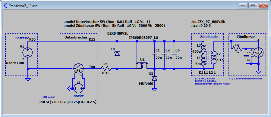

Mir ist nicht klar, wie der PTC wirkt. Ok, bei 4A wird er heiss und senkt den Strom (auf welchen Betrag?). Wie schnell ist er wieder zurückgesetzt? Eine kurze Stromunterbrechung beim Kicken wird da doch kaum reichen? Auch der Spannungsabfall im kalten Zustand gefällt mir nicht. Es gibt nicht viel Spielraum zwischen Batteriespannung und kleinstmöglicher Zündspannung (6,4V bei voller Batterie vs. 5V Minimalspannung zum Zünden). Wenn der PTC da noch 0,6V abknipst...
Ansonsten komme ich damit langsam klar. Die Zenerdiode muss noch gegen etwas kräftigeres getauscht werden.
Ich bin mir aber noch nicht sicher, ob das der Weg vorwärts ist. Es sieht so bestürzend simpel aus... da muss es noch ein paar Haken geben klappe lachend .
