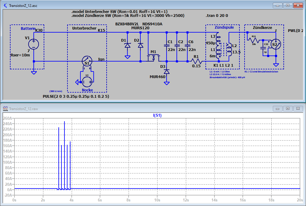

Die Schaltung im Anhang produziert allerdings 200A-Spikes am Kontakt.
.asc   TransistorZ_12.asc (Größe: 4,63 KB / Downloads: 158)
