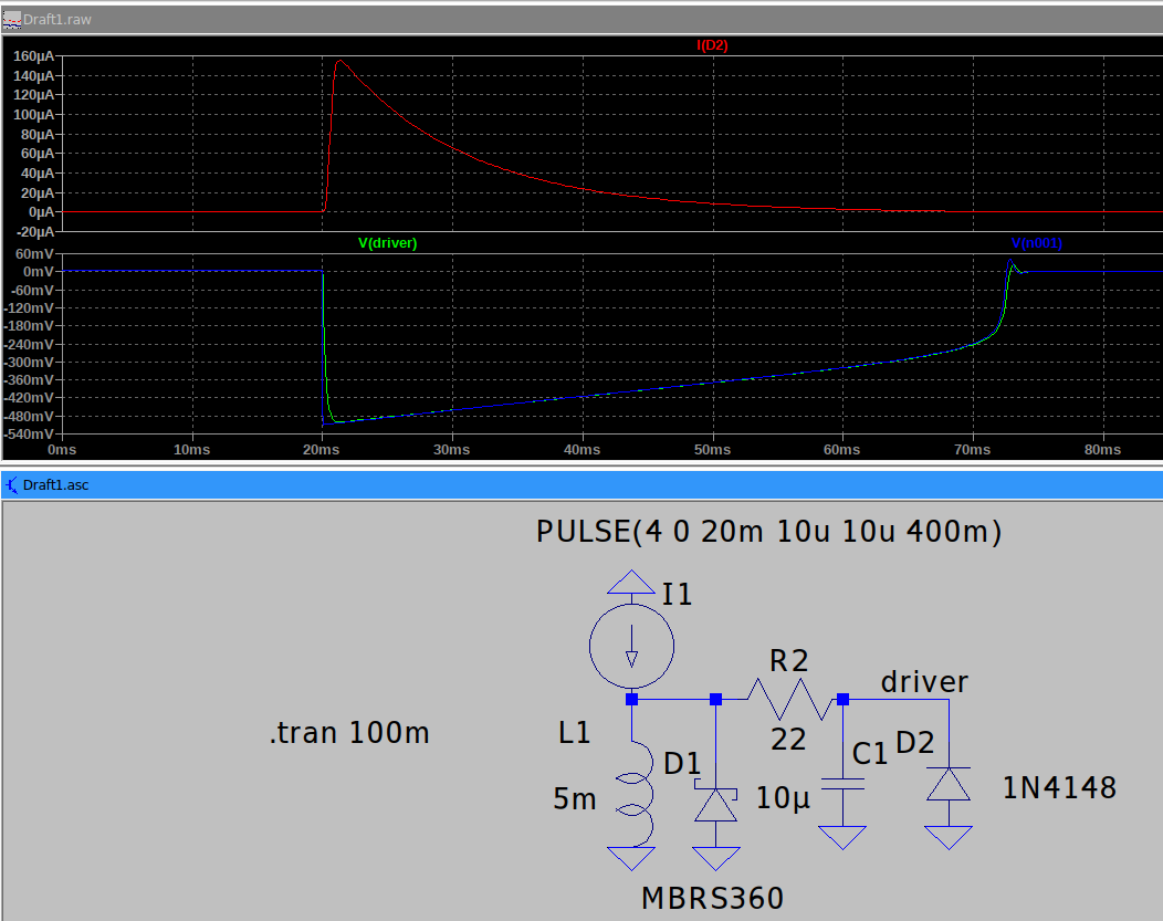

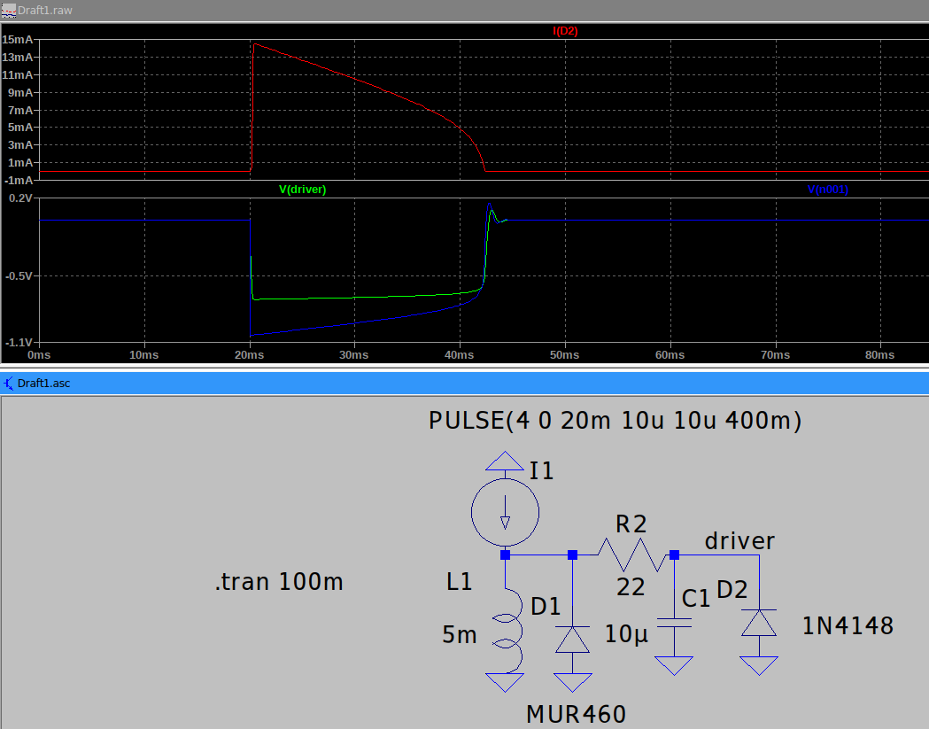

jepp.  Wenn 100% sicher sein willst.
Aber nur die TVS sollte auch gehen...den Treiber erwischen nur etwa 14mA ...das sollte die Schutzdioden auch nicht jucken.
mbrs is schottky, mur normale si-diode.
