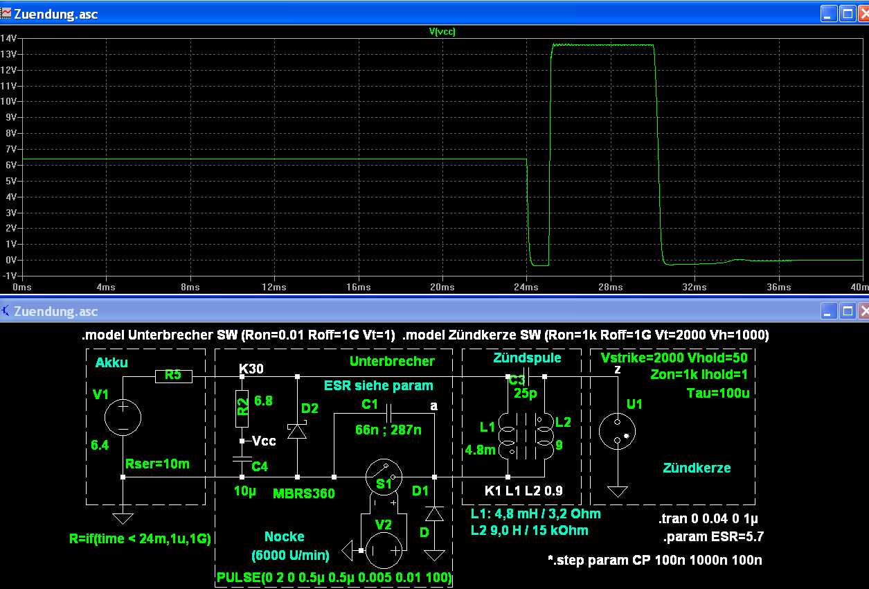

Ich hab die Zündkerzensimul verbessert (?) und bin jetzt eigentlich ganz zufrieden. C1 kann auch wieder normal verdrahtet werden, weil wir D2 drin haben. Wir sollten ne Schottky nehmen, um das IC zu schützen. Ne normale Suppressordiode hat negativ zu viel Spannungabfall. Und wir müssen C4 auf 10uF hochsetzen.
Bei 24ms trenne ich den Akku ab.
Ich seh gerade: das Modell der Zündkerze kann dann natürlich weg, wenn meine Glimmlampe ok ist.
