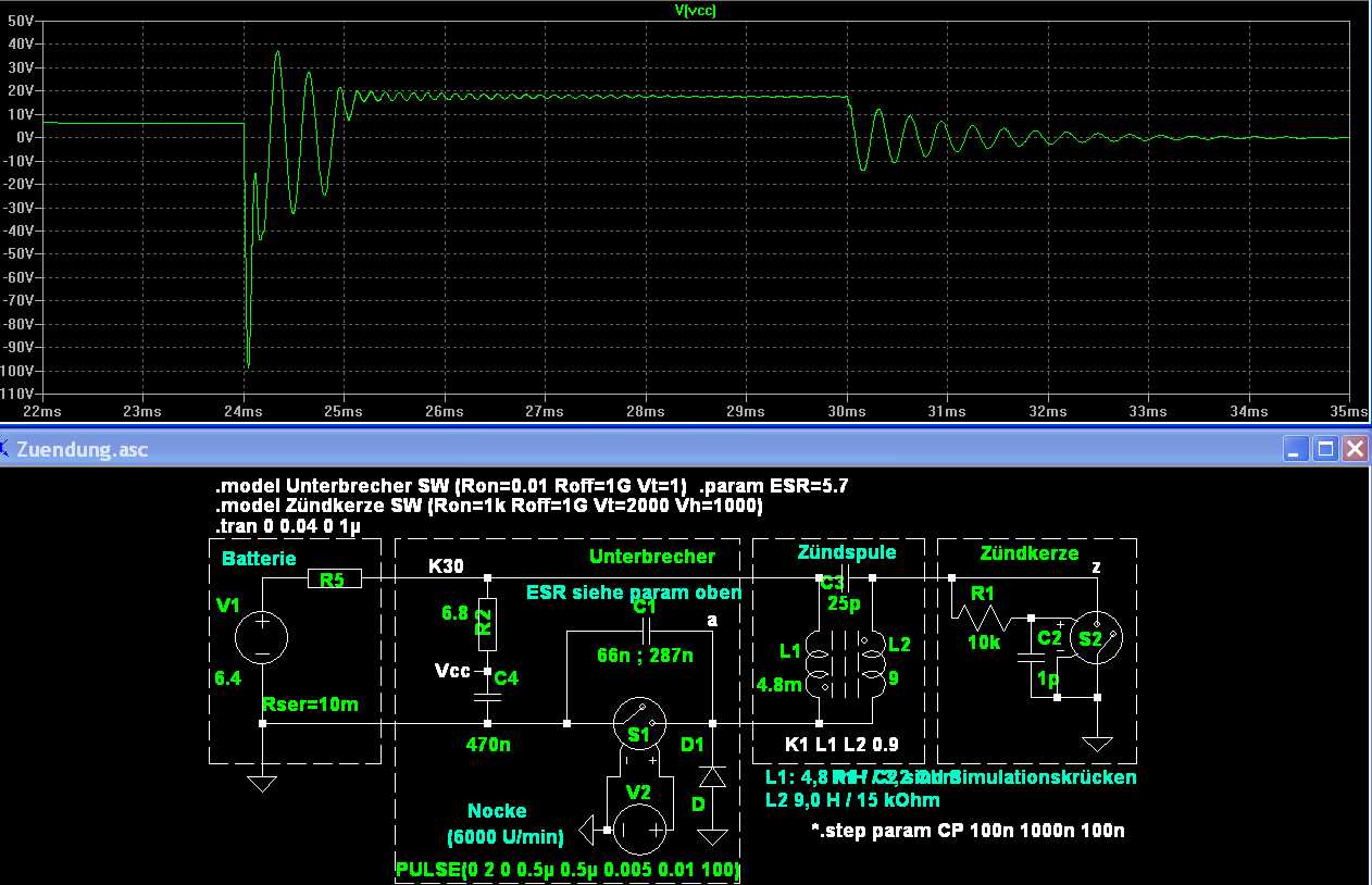

Bei 24ms nehm ich die Batterie mitten im Stromanstieg weg. Geplottet ist Vcc.
Da frag ich mich nicht, was kaputt gegangen ist. Da frag ich mich eher, was heil geblieben ist.
Zwischen K30 und Masse fehlt offensichtlich eine Suppressordiode. Ärgerlich. Hightech zieht fast immer einen Rattenschwanz von Hilfsschaltungen nach. Dabei wolltest Du doch "nur" den Kontakt entlasten, den Kondi loswerden und die Batterie im Stillstand schonen.
