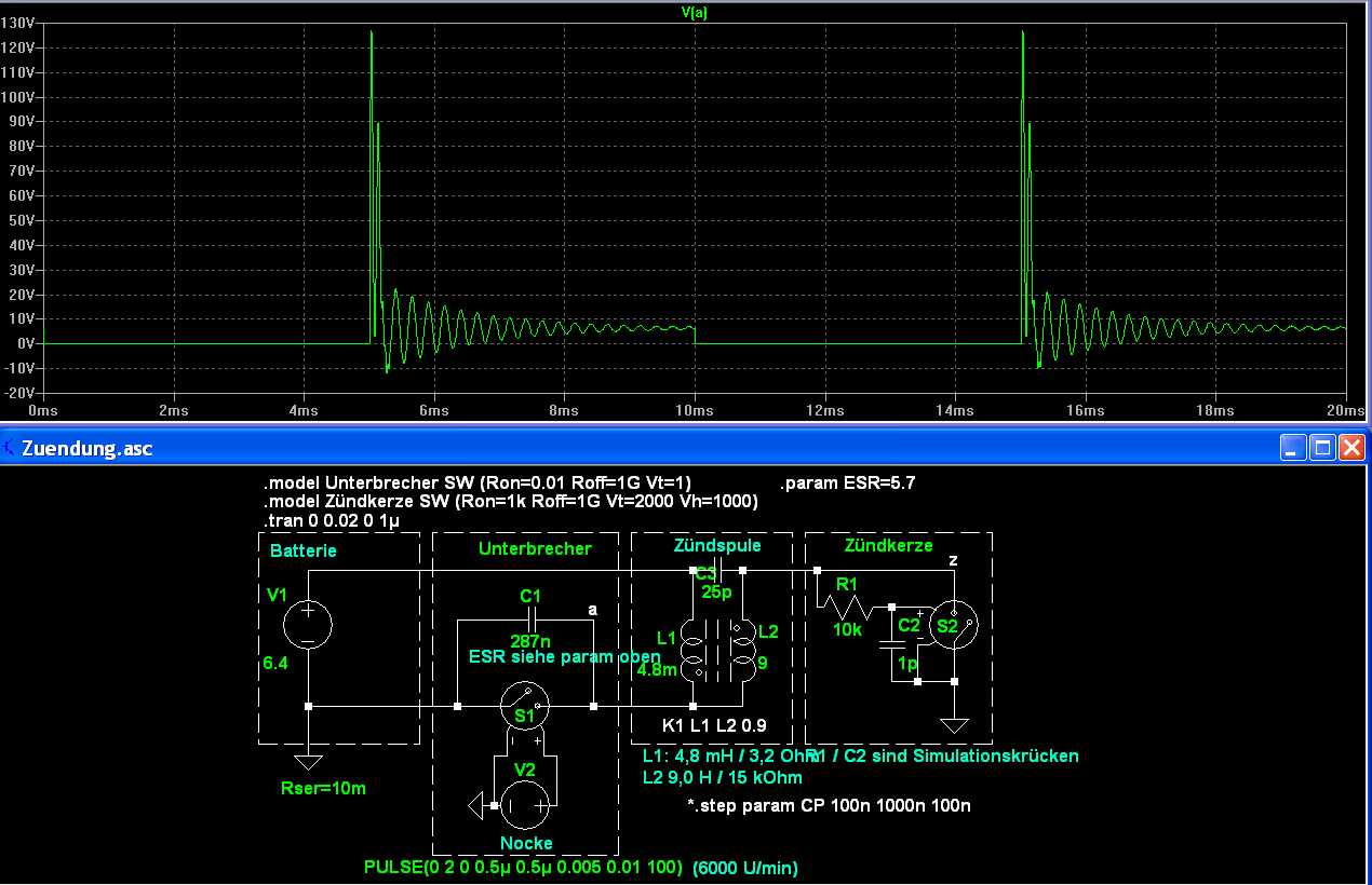

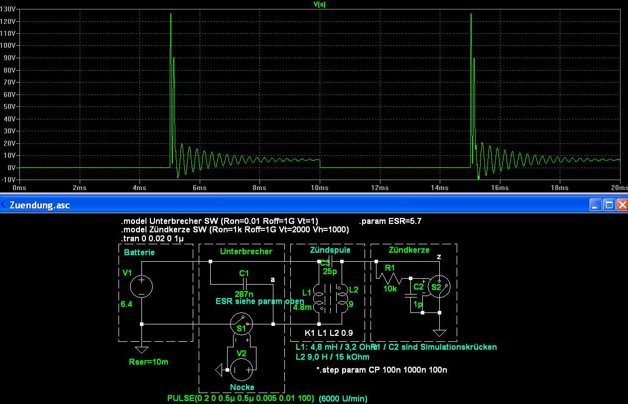

Der Kondensator hat die Aufgabe, den Spulenstrom zu kommutieren. Diese Aufgabe erfüllt er sogar noch besser, wenn er parallel zur Spule liegt.
Der langsamere und begrenzte Anstieg der Kontaktspannung geht also besser.
L3 ist die Leitungsinduktivität zwischen Akku und K30 (Platinenanschluss  und Spule). Kann man auch weglassen.
Kontaktspannung
