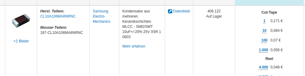

na komm, die 10uF /25V in 0805 sind inzwischen mein "standard" .
Und klein...wie klein denn ?
0603 is kein Thema...

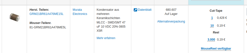

erstaunlich ist eher: 47u /10V in 0805
+ als "selten" würde ich jetzt 680.000 stk am Lager nicht gerade einstufen.  Rolleyes
