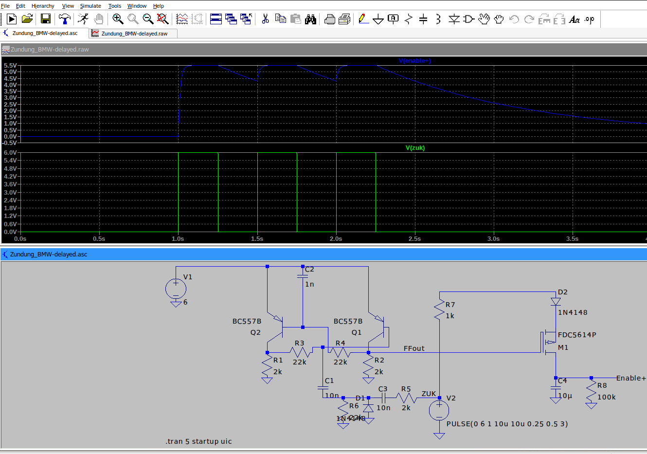

Dazu braucht es als Minimal-Schaltung ein FlipFlop, das erst nach dem ersten OT (=Zündung) den Treiber freischaltet.
Schaltung braucht leider rund 12 Bauteile...
Leider gibt es trotzdem noch ein Problem: der "Start-Zustand" wird nur 1x gespeichert, dh springt das Ding nicht richtig an und man muss nochmals Motor in Position drehen usw , ist es wieder doof wie ohne das ganze FF Zeug .
