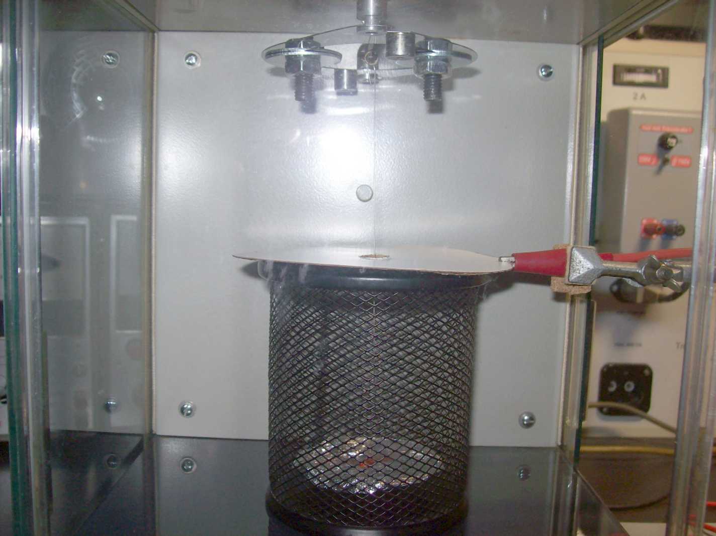

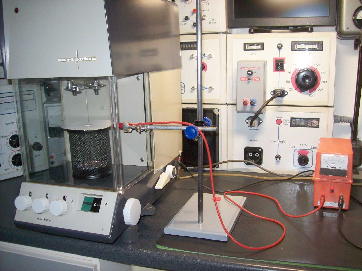

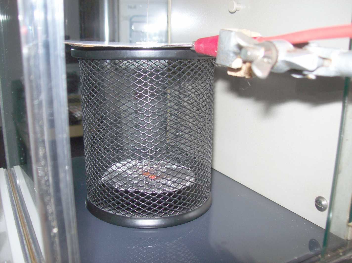

Ich hab was besseres als den Trichter gefunden:
Der Deckel ist von innen mit Alufolie belegt und kontaktiert den Faraday Käfig. Deckel und Käfig liegen zur Zeit auf Hochspannung.
Die fladenförmige Elektrode ist oben mit einem blanken Draht in die Waage eingehängt. Waage und Elektrode sind im Moment geerdet.
Eine Anziehung wird als Gewichtszunahme angezeigt.
Das entspricht 1:1 dem Trichterexperiment "003".
Alles verstanden? Fragen? Verbesserungsvorschläge? Ich hab noch nicht angeschaltet.
