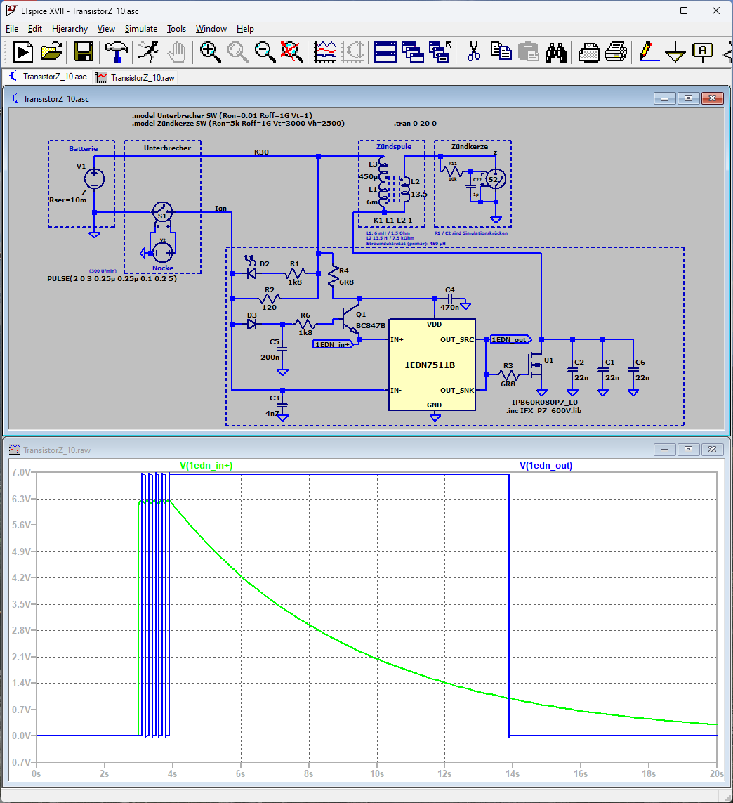

Um mal wieder zur Schaltung zu kommen...
Prinzipiell habe ich auch Bedenken, einen 10µF-Keramikkondensator in dieser winzigen Baugrösse zu verwenden. Noch dazu bringt es nur etwas mehr als 1s Abschaltverzögerung. Ich könnte 2 Komponenten mehr verbauen, dabei auf die gewünschte Abschaltzeit von 5..10s kommen und den Kondensator auf normale Werte reduzieren:
Q1 und R6 kommen dazu, C5 ist nicht mehr 10µF.
