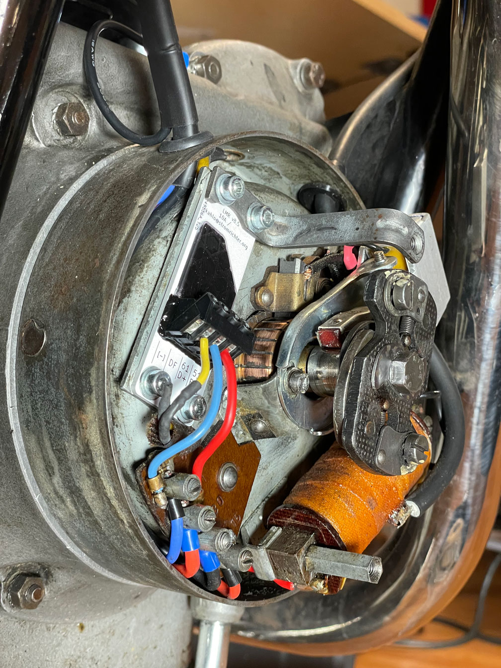

Ich löte nicht bleifrei. Erfahrungswerte habe ich nur mit dem Regler, der unter derselben Haube sitzt, also gleiche Betriebsbedingungen hat. Mir sind bisher keine Teile von der Platine gefallen. Auch sonstige Ausfälle von SMD-Komponenten sind nicht bekannt. Prototypen haben hunderte Kilometer mit Plastikspraydecke überlebt, das Endprodukt ist in Silikon verpackt. Es fällt nix ab, es vibriert sich nix kaputt.
Es ist geplant, die Zündung einen Sommer zu testen. Wenn alles gut geht, wird die Schaltung dann in Silikon verpackt. Eine Serie wird es nicht geben, ich werde also nur ein paar für mich bauen. Wenn alles gut geht, denke ich danach vielleicht über eine vollelektronische Zündung nach...
