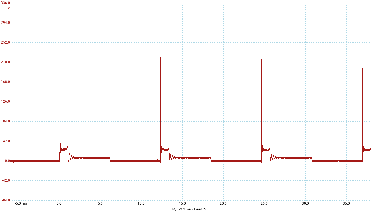

Höher geht es auch nicht - bei höheren Drehzahlen nimmt der Peak ab.
Mal in voller Schönheit bei knapp 5000 U/min (wenn ich mich nicht verrechnet habe):
(Muss erst wieder üben, das PicoScope lag schon eine Weile eingestaubt in der Ecke...)
Der Funken selbst ist übrigens mit 1ms Länge bedeutend kräftiger als ich erwartet habe. Die Simulation hatte nichtmal die Hälfte.
