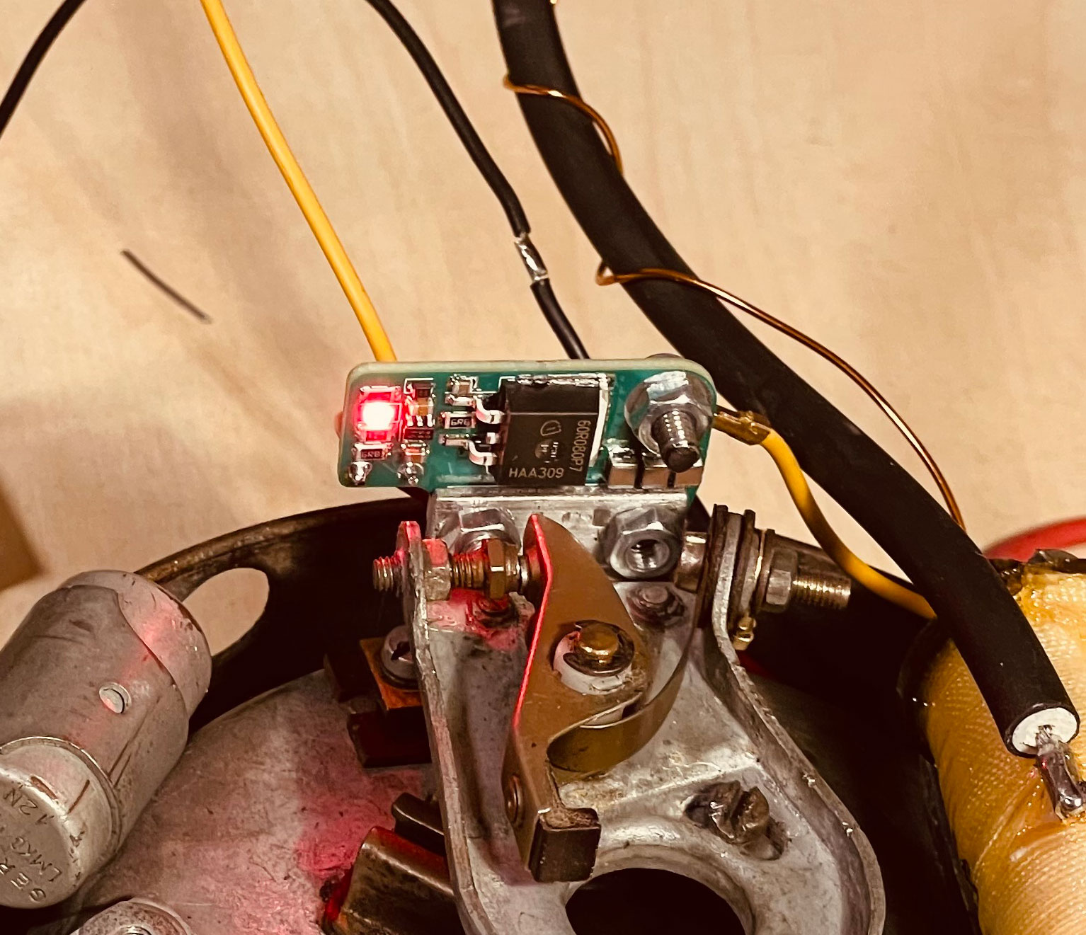

O Wunder: Es geht. Nix wird heiss, keine Ermüdungserscheinungen bisher. Getestet bis 5000 U/min. Da ich das nicht so schnell mit der Hand hinbekomme, hat das ein Teensy für mich übernommen.
Video... Der Funken ist zu schnell und kaum sichtbar, aber immer wenns knallt, funkt es auch  Big Grin:
Im Augenblick ist ein 1µF-Kondensator in der Abschaltverzögerung, weil ich den grösseren vergessen habe zu bestellen.
