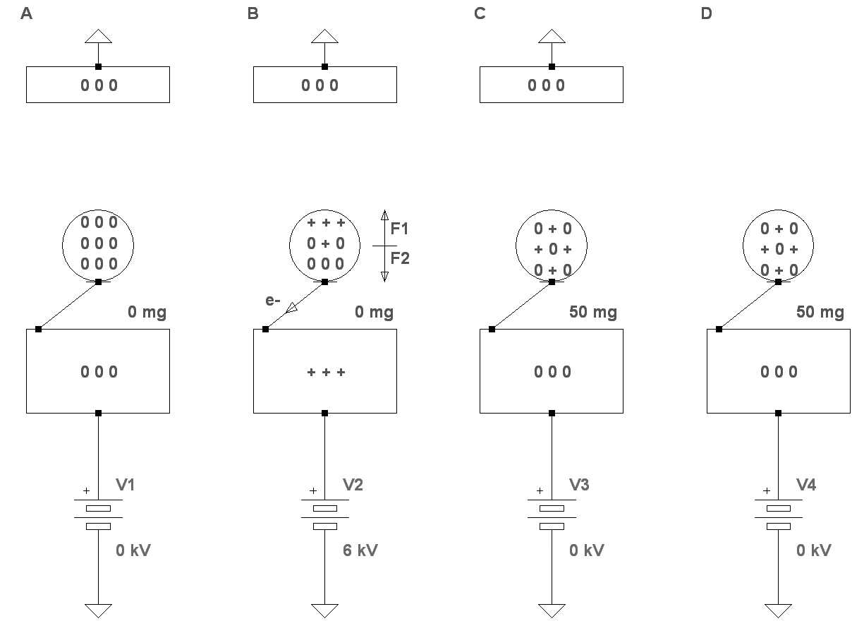

So ungefähr stellt sich mir der Effekt zur Zeit dar:
Also Influenz mit Aufladung durch selektive Ladungsabschöpfung.
Wenn ich die Verbindung jedoch oben an der Kugel anbringe, können keine Elektronen abfließen und folglich die Kugel auch nicht aufgeladen werden.
Influenzmaschinen basieren auf solchen Tricks Dort ist die Seite einer influenzierenden Metallplatte entscheidend. Bei uns halt Kugelober- bzw. Unterseite. Im Prinzip ist mir Bild A und B klar.
Ich versteh nur noch nicht Bild C und D. Warum findet kein Ladungsausgleich statt?
