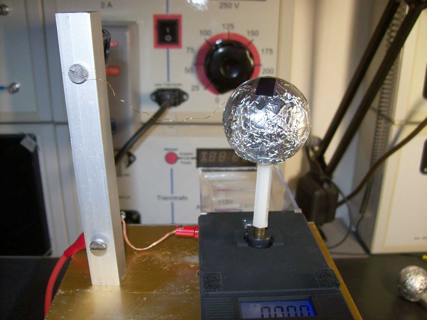

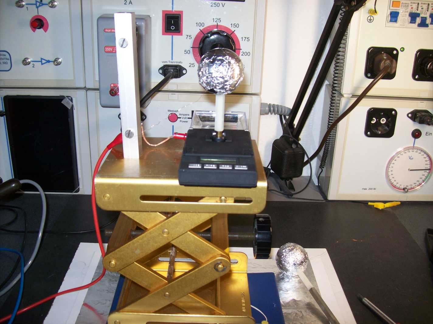

Ich kann doch bis unter den Deckel fahren. Mir war gestern nicht bewusst, dass die obere Kugel die seitliche Stange überrragt.
Also Laborboy hochgefahren:
Dann die obere Kugel demontiert (ein Handgriff). Der Abstand zum Papierkorbboden ist allerdings grenzwertig.
Beim Hochdrehen der Spannung: 0mg.
Aber nach dem Runterdrehen 50mg mit einem gaaanz langsamen Abfall (1 mg alle 15 Sekunden). Ich konnte den Papierkorb abnehmen. Die Ladung blieb unbeeindruckt.

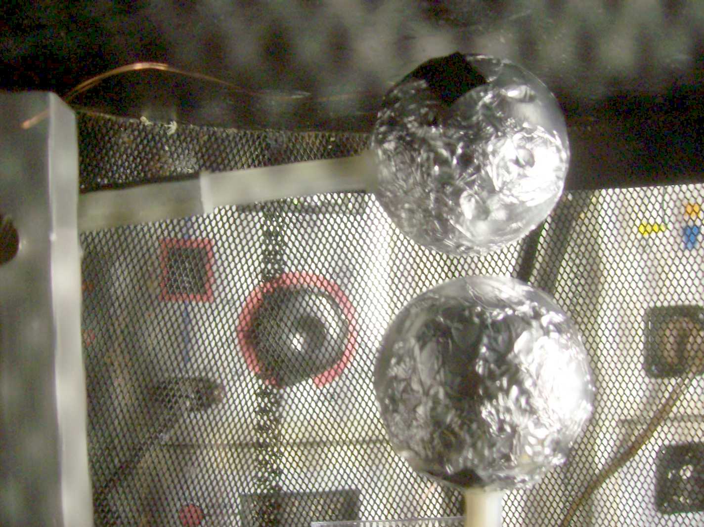

Ok. Ohmsch war alles - wie immer - in Ordnung. Ich hatte die Kugel noch von unten angeschlossen, was man am schwarzen Isolierband sieht.
Ich musste der Sache jetzt auf den Grund gehen.
Zuleitung seitlich am Kugeläquator angeschlossen. Gleiches Phänomen. Aber nun fiel die Gewichtsanzeige schon um mehrere mg pro Sekunde.
Ok. Nun den Draht nach oben:
Tja! Ich dreh die Spannung hoch: 50 mg.
Ich dreh die Spannung runter: 0 mg.
Keine Verzögerung mehr! Damit könnte ich jetzt arbeiten.
